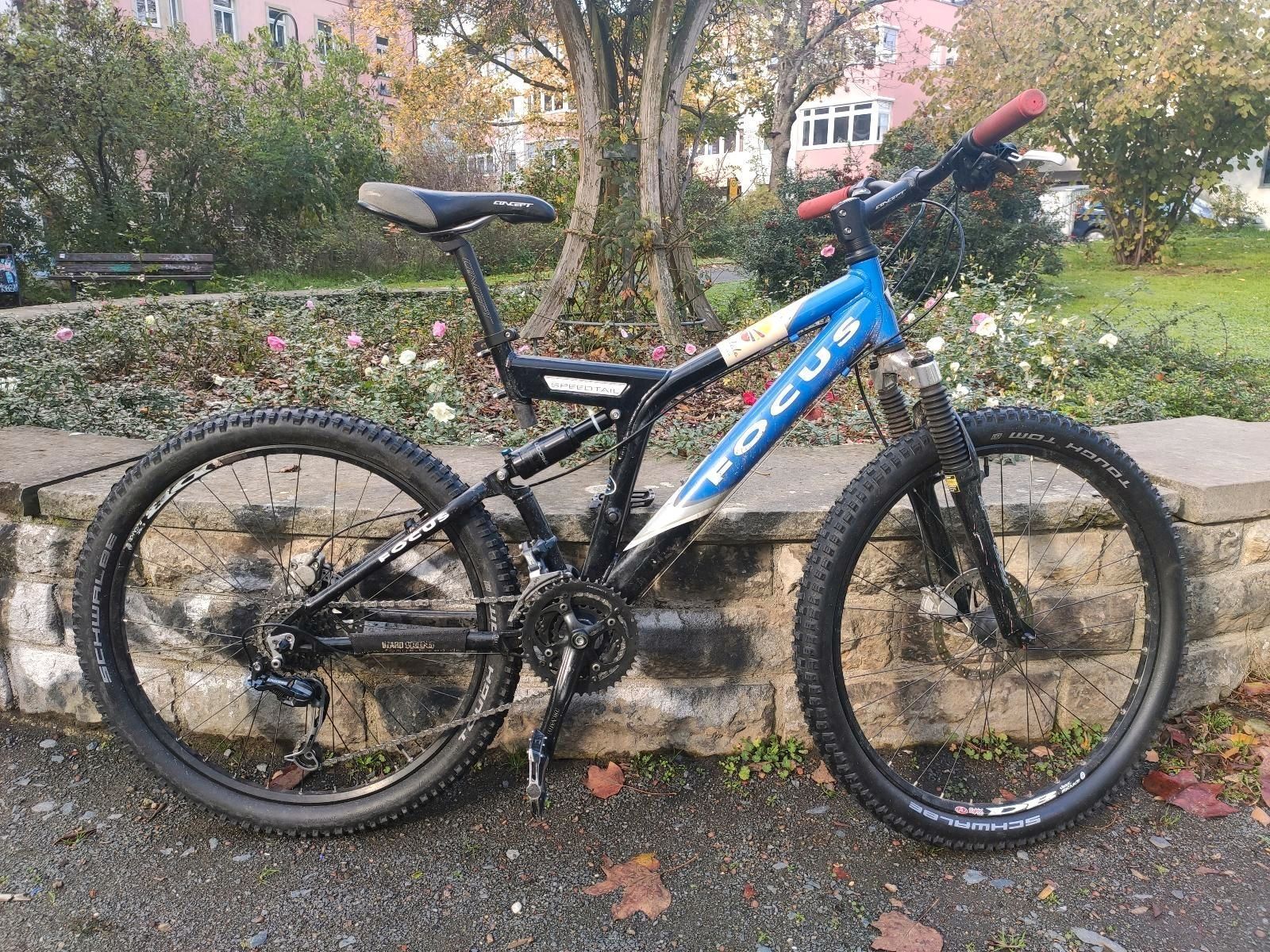

Das ist eine sehr dumme Frage. Bei meinem Bike war der Dampfer mit dem Dämpferkörper schräg oben und Luftkammer schräg unten montiert. Ist das nicht falsch herum? Anleitung von Suntour sagt "obere Aufnahme" bei Körper und "untere Aufnahme" bei der Luftkammer. Und der Lockout-Hebel kommt nach unten, oder?
Und wenn ich schon dabei bin, wieso wird es so gemacht und nicht anders herum? Danke!
Normalerweise ist es einem Dämpfer total egal wie herum er montiert wird. Da gibt es nichts drin, was schwerkraftabhängig arbeitet, anders als bei einer Federgabel.
Man muss ja an die Hebelchen und das Ventil kommen - wie man sieht, wäre das bei dem Rad andersherum eventuell nicht ideal. Aber das kann man drehen und wenden wie man will.
Ansonsten - das Teil ist ja antik! Ob es schon was Wert ist? Mehr wie 50 €?
Danke für deine Antwort!
Du hast Recht, das Rad ist alt bzw antik 8-), habe nur Rahmen und Räder und Bremsen behalten. Es ist inzwischen fast neu aufgebaut (Lack, Gabel, Räder zentriert, Steuersatz, Vorbau, Schalthebel, Innenlager, Kassette, Zahnkränze, Sattel, Vorbau, Schaltzüge)
Dämpfer, Reifen, Kette, Schaltwerk waren neu und die Magura Julie ist noch immer tipptopp.
