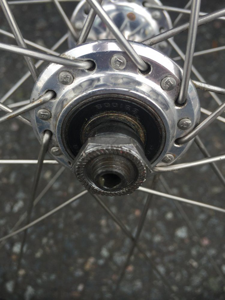

gute nachricht:
es sind sowohl vorne als auch hinten industrielager verbaut.
keine kugellager und somit auch kein pitting - so hab ich das zumindest verstanden.
schlechte nachricht:
er hat trotz seiner 120 kg das schraubritzel nicht abbekommen.
komme also nicht an die lager hinten dran.

ach ja - die hatte ich letztens nach dem werkstattbesuch mal schnell geschossen:
vielleicht hilft's ja erstmal.
