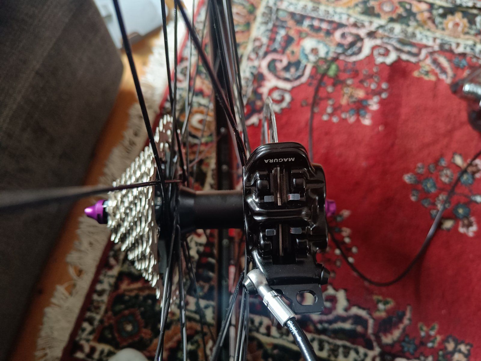

Und direkt kommen (natürlich) Probleme auf. Ich habe mir Magura mt5 bremsen bestellt. Soweit so gut. Jedoch verstehe ich nicht ganz welchen Adapter ich benötige. Hat da jemand Erfahrungen und kann mir evtl weiterhelfen? 2. Problem ist die Nähe zu den Speichen. Wenn ich den bremssattel Lose auf die Scheibe setze lässt sich das Rad überhaupt nicht drehen. Benötige ich da einen spacer, um mehr Platz für die Bremse zu bekommen?

Du brauchst einfach nur ganz normale Adapter von IS an Rahmen und Gabel auf PM an den Bremssätteln (hier nur beispielhaft von Shimano und für 160er Scheiben):
https://www.bike-components.de/de/Shimano/Scheibenbremsadapter-fuer-160-mm-Scheibe-p63558/
An den Speichen darf da nichts schleifen. Aber es gibt hin und wieder ungünstige Kombinationen. Keine Ahnung, wie das (wie hier) bei 4-Kolben-Bremssätteln ist.
Du kannst ja mal Bilder machen. Das hilft meist ;)
Danke dir für die schnelle Antwort. Sind es bei dir der selbe Adapter für vorne und hinten? Magura an sich beschreibt dort auch 2 verschiedene (qm43 und qm12). Ich gehe dann auch mal davon aus, dass die Bremsen zu groß sind
Anbei das Foto.
Anbei das Foto.

konntest Du das Problem beheben oder musst Du die Bodys tauschen?
Welchen Durchmesser haben die beiden Scheiben?
