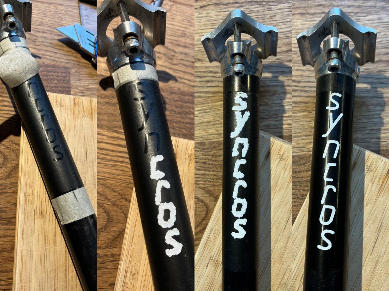

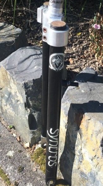

Habe das vor ein paar Jahren auch mal gemacht, allerdings mit Sprühdose.
Problem ist hierbei das Verschließen des "Spalts" zwischen Folie und Stütze.
Ich hatte hierzu erstmal mit Klarlack darüber genebelt und anschließend dann weiß lackiert, leider baut der Lack am Ende doch relativ stark auf und auch die Ränder sind etwas verlaufen.
Im Original wurden die Logos wohl gestempelt, was zu deutlich schöneren Ergebnissen führt.
Aber das Ergebniss von @wtb_rider ist schon sehr sehr gut. :daumen:Ob es mit Lackieren aus der Dose besser wird, bezweifle ich anhand der zur Verfügung stehenden Schablonen.
eine der 3 Syncros Titan Gabeln hatte ich an meinem Rocky Titanium verbaut, war mir aber zum fahren auch zu weich... - mittlerweile habe ich dieses Rocky auch weiterverkauft...
Das Problem ist nicht die Folie, sondern die Drehriefen auf dem Rohr, dort läuft die Farbe drunter.
Ja das ist ein Problem. Umgehe ich mir airbrush/Sprühdosen; zuerst immer erst aus der Entfernung eine hauchdünne Schicht auftragen (Lack darf nicht nass sein bzw glänzen). Kurz warten und wiederholen. So zieht sich (Kapillareffekt) der Lack nicht unter die Folie, da der Sprühnebel bereits durch den weiten Weg zur Stütze leicht antrocknet.
Hat mit der Dose und Klarlack leider bei mir nicht so gut geklappt :ka:
Versuch war es aber wert, von daher finde ich das mit Edding echt gut gelungen.
Beim "Schablonieren" zuerst eine Füllfarbe auftragen. In dem Fall schwarz wie die Stütze, und erst danach die Farbe (weiß)
Das schwarz füllt die "undichten" Stellen zwischen Folie und Untergrund und man "hofft" das es sich besser wegschaut. Das weiß im 2ten Auftrag wird dann auf jeden Fall Scharfkantig.
ggf. noch bei Siebdruckfarben schauen.
Mit dem entfernen der Folie nicht warten bis es vollständig ausgehärtet ist, da sonst die Kanten mit abreißen. Alles wie immer mit erfahrung verbunden.
... und offt langt es die Farbe nur zu tupfen.

Hier ein erster Versuch sich um die uncoolen sehr weit verbreiteten Decal Aufkleber auf Syncros Stützen drücken.
Für den ersten Versuch isses janich so schlecht geworden.
Und es ist kein Aufkleber…
Gruss Kay
Bei mir gings heut auch weiter mit Syncros Sachen.
Innenlager mit schwarzen Schalen verbaut am Rek Tek.
Sattelstuetzen Decals mit Revell Farbe weiss matt.
Erfolgreicher Nachmittag.
Gruss Markus

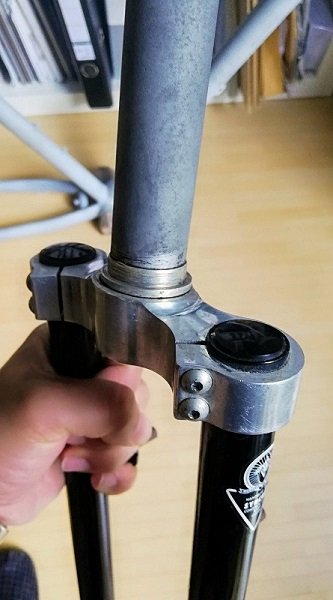

Frage zur Powerlite Stahlgabel: hatte irgendwo mal ein Bild gesehen mit zwei unterschiedlich "massiven" Gabelköpfen, wobei einer Linsenopfschräubchen, der andere versenkte normale Inbusschrauben hatte ... gab es beide Versionen oder stammt einer aus einer Restaurierung?
Ich hab auch mal irgendwo eine syncros cattleprod lve gesehen. War wohl nur ein Versuch der nie in Serie ging.
