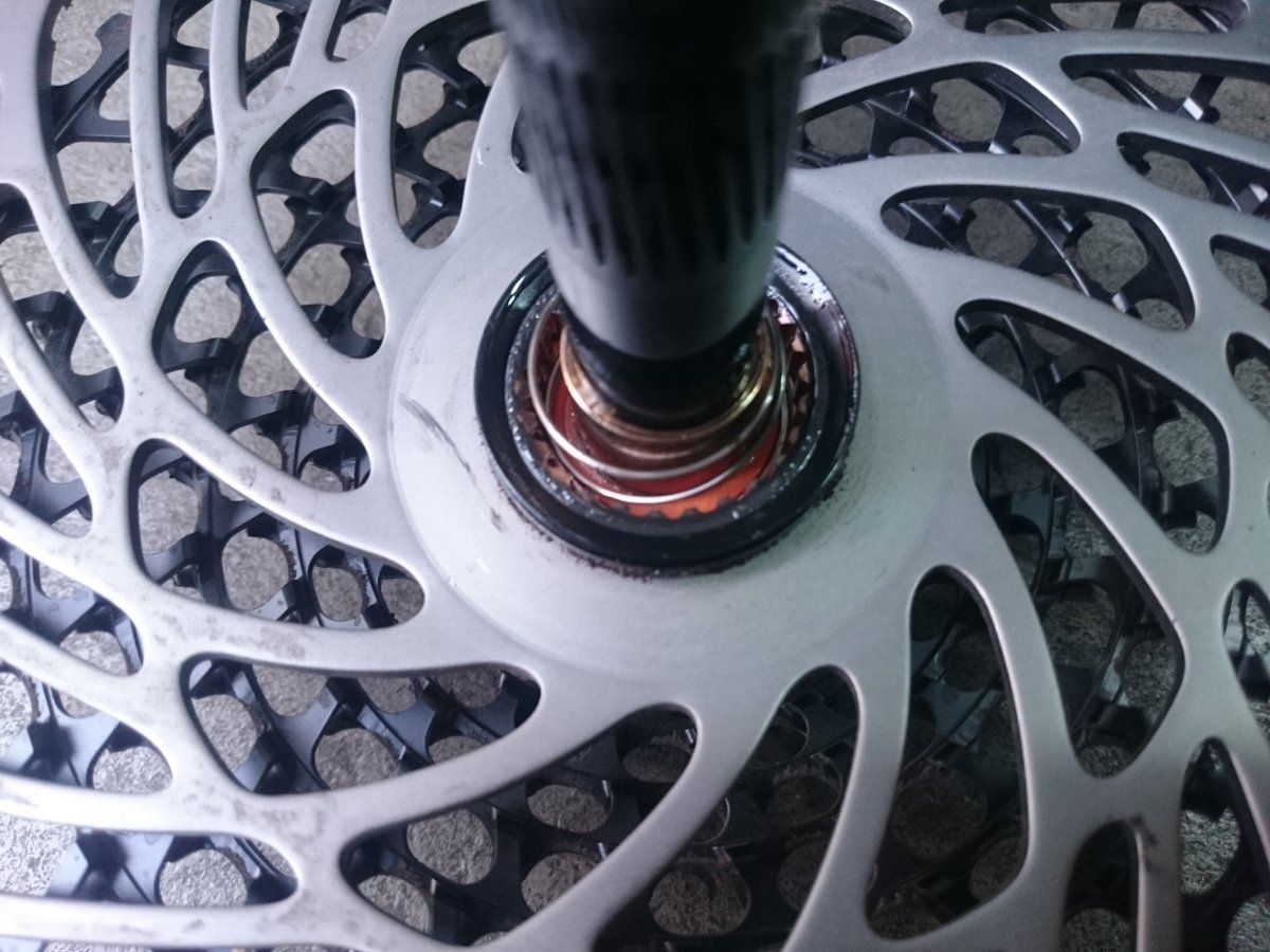

Habe die Nabe geöffnet. Beide Zahnscheiben haben sich aufgerieben, Späne produziert und greifen nun nicht mehr. Laut Explosionszeichnung fehlt da eine Scheibe zwischen dem inneren Lager des Freilaufs und der Feder, die die äußere Zahnscheibe gegen die innere Zahnscheibe drückt. Kann das schon die Ursache sein oder ist es doch ein Materialfehler?
Mein Händler ist leider derzeit im Urlaub darum neve ich hier rum, da ich Syntace erst wieder am Freitag erreichen kann wie ich auf der hp gelesen habe. Sry
Bei einer großen zentralen Feder gehört dort keine Stützscheibe rein.
Einstell Kappe > Achse > Nabe > Zahnscheibe > Zahnscheibe > kleine rote Achse > große Feder eingerastet in die HG / XD Aufnahme > Endkappe.
Einfach mal ne Mail an Syntace mit dem Wort "Störung" im Betreff und ggf. eben nicht bis Freitag warten müssen, bis die wieder Sprechstunde haben.
Irgendwas und irgendwie hat eben Spähne erzeugt und die Zahnscheiben greifen nicht mehr ineinander.
...könnte schlimmer sein.
wie alt / Laufleistung? - Zahnscheiben sind aus Stahl und gehärtet. Hört sich für mich auf Anhieb nach nem Materialfehler an, mangelnde Härtung oder so. Die Dinger halten eigentlich extrem lange, da sie ja nur mit ganz geringem Druck übereinander gleiten, in der Regel aber Kraftschluss haben und das dann quasi verschleißfrei abgeht.
Zur Frage ob da eine Scheibe rein muss, Ja natürlich, sonst liegt ja die Feder wieder nur auf dem Lagerdichtring auf.
Sorry - ist nicht korrekt, denn die zentrale Feder wird unterhalb der Zahnreihe in der Kassettenaufnahme eingeklickt. Die Feder soll sich nicht am Lager abstützen müssen.
Die Beschreibung zur Montage des Silence-Kit ist deutlich: die Scheibe muss raus und die zentrale Feder muss dort einrasten wo zuvor die Scheibe eingehakt war. Für beides wäre auch kein Platz.
Die in den Kassettenaufnahmen verbauten Lager unterscheiden sich in der Stärke der "Lageraussenwand".
Vor mir habe ich eine alte HG-Aufnahme aus 'nen MX-LRS, eine neue HG aus den C33i und eine XD-Aufnahme.
Die "alte" HG hat ein Lager mit "dünneren" Lagerrand.
Die "neue" HG hat ein Lager mit "dickeren" Lagerrand und die eigentliche Kassettenaufnahme unterscheidet sich auch optisch von der "alten".
Die XD hat ein Lager mit "dickeren" Lagerrand.
Alle drei sollen zu allen Syntace LRS kompatibel sein, egal ob mit vier kleinen oder einer großen Feder.

Oh, ich habe nur nach der Zeichnung beurteilt. Dann muss ich doch mal in meine Laufräder sehen.
