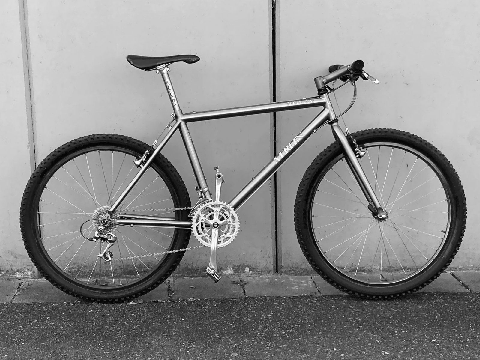

...von mir gibt´s da leider nicht viel mehr zu zeigen... Gehörte zu dem Litespeed Rahmenset:
Rahmen ging vor sechs Jahren ins Forum, die Gabel hatte einen Haarriss und war zur soda-Gabel mutiert... Vor wenigen Wochen dann hatte ich endlich Muse mich darum zu kümmern, bzw. jemanden zu finden, der sie reparieren kann :i2:
Beste Grüße
IHR
Aber auf dem Foto sieht man noch immer einen Riss!
Klasse Aktion mit der Reparatur!

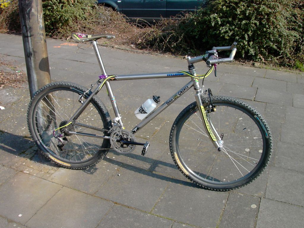

Die Litespeed Titan-Gabel hatte ich auch mal. Wenn ich mich recht erinnere, wog meine so um die 780 Gramm mit 1 Zoll Schaft (gab es glaub ich nur in 1 Zoll). Hatte sie damals an meinem Titan-Renner. Die Gabel flatterte beim Betätigen der Vorderradbremse aber stark, was sich nur durch einen Brakebooster abstellen ließ und sie bog sich beim Bremsen auch stark nach hinten. Konnte man regelrecht sehen, wenn man auf dem Bike saß und beim bremsen mal die Gabelscheiden beobachtete. Die einzige Titangabel der ich blind vertrauen würde, ist die Kona Titanium. Die ist wirklich sehr steif.
Die Litespeed Titan-Gabel hatte ich auch mal. Wenn ich mich recht erinnere, wog meine so um die 780 Gramm mit 1 Zoll Schaft (gab es es glaub ich nur in 1 Zoll). Hatte sie damals an meinem Titan-Renner. Die Gabel flatterte beim Betätigen der vorderradbremse aber stark, was sich nur durch einen Brakebooster abstellen ließ und sie bog sich beim Bremsen auch stark noch hinten. Konnte man regelrecht sehen, wenn man auf dem Bike saß und beim Bremsen mal die Gabelscheiden beobachtete. Die einzige Titangabel der ich blind vertrauen würde, ist die Kona Titanium. Die ist wirklich sehr steif. Anhang anzeigen 1749318
Schickes Rad ... und erfreulich, dass ich nicht der einzige mit Problemen bei dieser Gabel war. 👍
