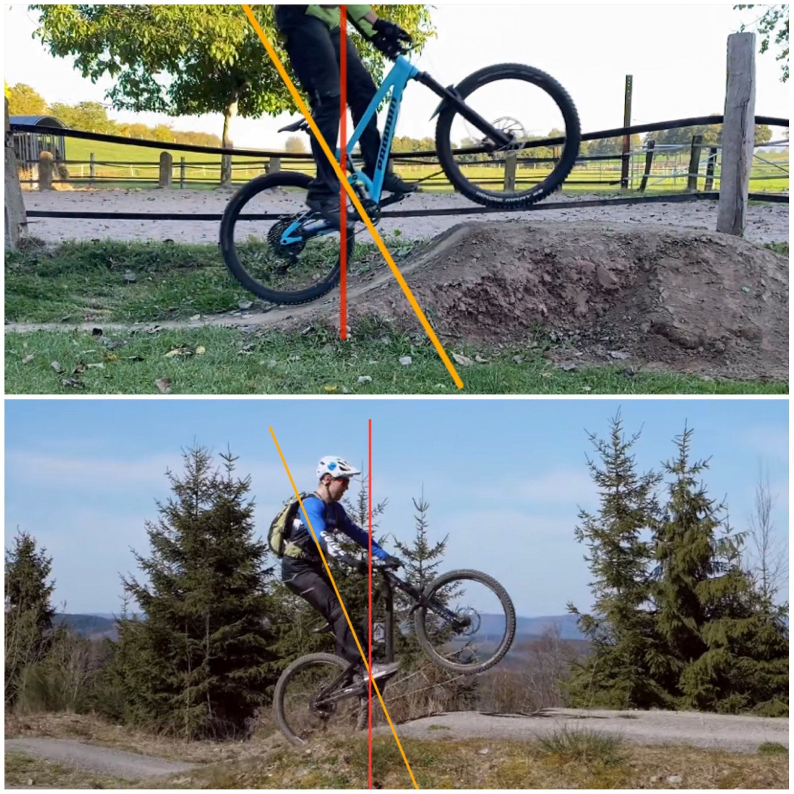

Probier mal mehr "nach hinten" zu springen/drücken... Du springst quasi nach oben ab und drückst das bike damit eigentlich nur wieder rückwärts den absprung runter, weshalb du überhaupt keinen Nutzen von deinem aktiven Absprung hast.
(im Gegenteil sorgst du eigentlich eher dafür dass dein hinterrad so richtig schön noch im abspung hängt, wenn du schon fliegst... Im Zweifel bekommt das so voll den kick, wenn du es nicht rechtzeitig hochziehst/entlastest)
90grad zum Rampe abspringen, nicht 90grad zur Horizontalen

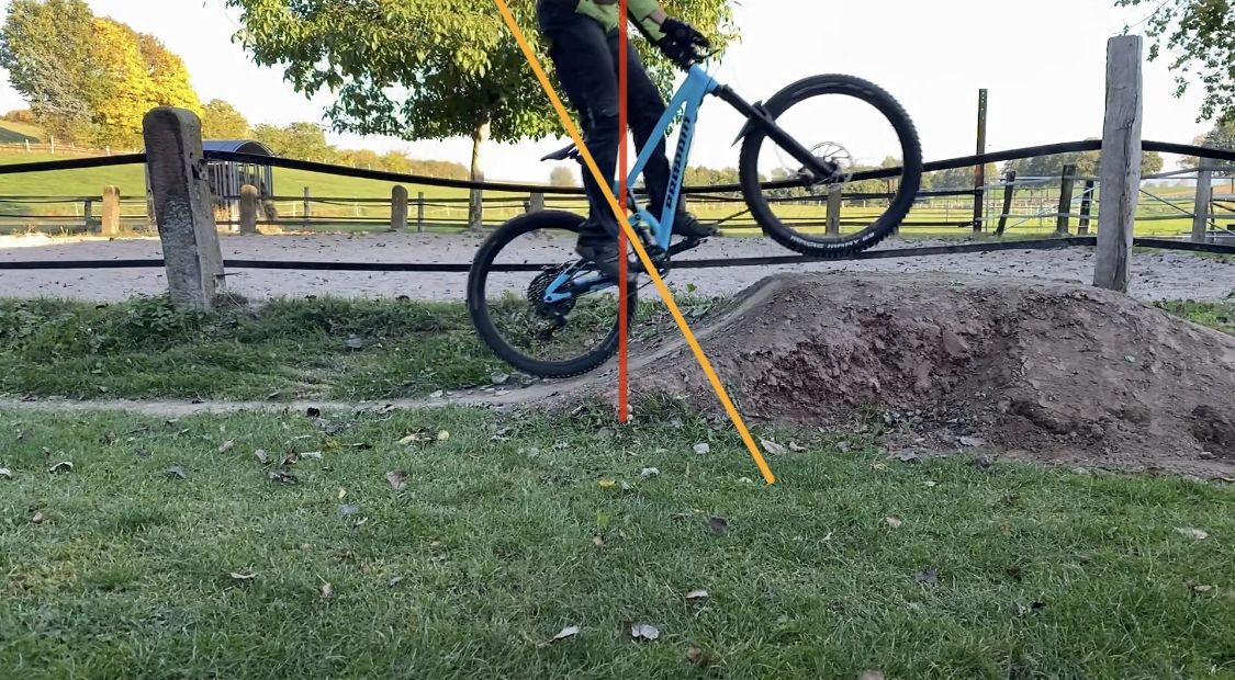

Meinst du so, wie die Orange Linie?

Meiner Ansicht nach springst du aktiv ab, aber eben zu früh, d.h. es ist ein Timing-Problem. Orientiere dich für deinen Absprung nicht wie im Video am Vorderrad sondern ab Hinterrad, darüber bekommst du Höhe und mehr Spaß. ;)
Schau dir deinen Screenshot an, das Hinterrad hat noch den ganzen Absprung vor sich und ist schon in der Luft.
Nach "hinten" abspringen (wie auch immer das funktionieren soll) halte ich für kontraproduktiv, du willst dich ja weiter vorwärts bewegen.
