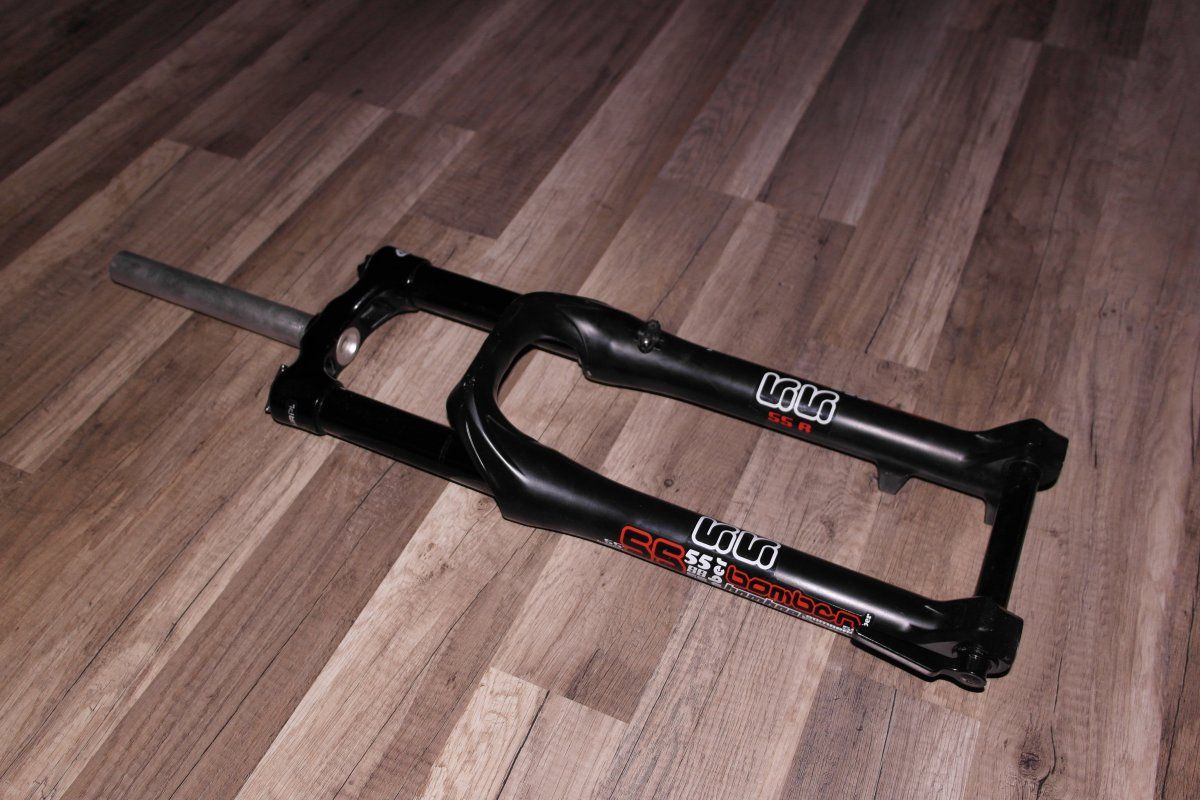

Wollen wir mal weiter machen. Als Gabel habe ich eine Marrzocchi 55R aus dem Bikemarkt. Gehalten in einem schlichten Schwarz mit 120-150mm. Ob die Standrohre Schwarz bleiben weiß ich noch nicht, das wird wohl später kurzfristig noch entschieden.
Auf alle Fälle müsste sie stabil genug sein.

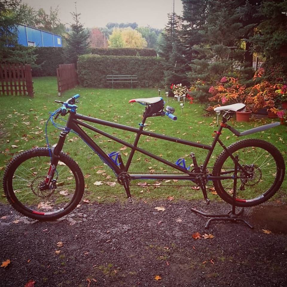

Huhu
zu meiner Schande: ich war lange nicht mehr aktiv hier und hab das anscheinend sehr schleifen lassen. Das Tandem ist nun schon 1/2 Jahr in Gebrauch und macht mächtig Spass! Im August waren wir damit im Urlaub und haben in Österreich und Italien einige Kilometer und Höhenmeter gefressen. Die verbauten Sram X7Trail Bremsen haben sich dabei als ausreichend herraus gestellt und die 3x10 Schaltung hat auch gereicht.
Momentan bin ich mal wieder an einer Veränderung dran. Die verbaute Marzocchi 55 ist eine gute Gabel und hat ordentlich Reserven. Sie hat bloss ein großes Manko. Der Schaft ist zu kurz und der Vorbau konnte somit nur mit einer Schraube richtig gespannt werden.
Ich weiß Ich weiß gefährlich!!!! Aber bis jetzt gabs keine Probleme :-)
Im Keller habe ich nun eine Rock Shox Sektor mit Stahlfeder und langen Schaft! Zu meinen Schrecken habe ich nun heute gesehen das sie nur 32mm Standrohre hat......ob das Steif genug ist werden wir sehen.
Anbei mal ein Handypic nach dem putzen......bessere folgen!
mfg Micha:winken:
