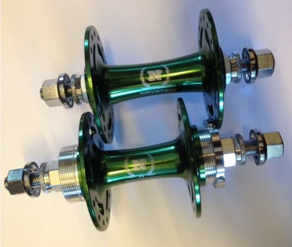

Nur noch kurz eine Frage zu dieser Novatec Nabe (siehe Bild), ich hab hier im Forum schon gelesen das man sie von 120 auf 126 aufspacern kann. Wo kommen die Spacer an der Nabe genau hin und was nimmt man dazu, normal Unterlegscheiben oder geriffelte oder ...?
und dann noch die Frage, das aufspacern sollte doch eigentlich nichts an der Kettenlinie ändern denn die Ritzel sind doch von der Radmitte aus gesehen dann immer noch an der gleichen Stelle ???

PS: hier noch die Daten zur Nabe:
Material: Aluminium
Lochzahl: 32
Dichtungen: 2-fach gedichtet (Industrielager)
Einbaubreite: 100mm (vorne), 120mm (hinten)
Achsbreite: 9mm x 140mm (vorne), 10mm x 165mm (hinten)
Flanschbreite: 70mm (vorne), 59mm (hinten)
Flanschdurchmesser: 62mm
Gewicht ca.: 186 g (vorne), 235 g (hinten)
