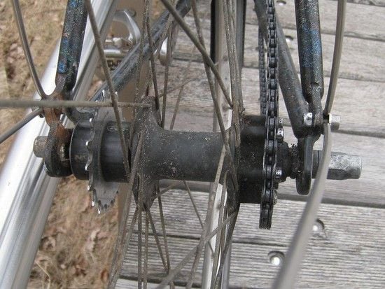

Aber da ich diesen Thread mit laaaaaangem Bart in den letzten Wochen mal verlinkt hatte, dachte ich, es ist Zeit für ein kurzes Update und einen Langzeit-Erfahrungsbericht.
Die Kombination 18er DX-Ritzel auf dem Freilauf und modifiziertes 18er DX-Ritzel auf 6-Loch Aufnahme leben immernoch und es geht ihnen blendend.
Seit inzwischen fast 4 Jahren ist diese Kombi an meinem Alltags-/Touren-/Winterrad im Einsatz, unzählige km bei Wind Wetter, Eis, Schnee, Streusalz etc.
3 Ketten sind verschlissen, das 45er Alfine Kettenblatt ist einen 42er No-Name gewichen. (Die Knie danken es) gut 2/3 der Zeit bin ich das Teil fixed gefahren, weil's einfach Spaß macht. Nur wenn es richtig eisig war (Spikes-Zeit), wenn ich grade mal keinen Bock hatte oder wenn gemütliche Picknicktouren mit Freunden anstanden, wurde mit Freilauf gefahren.
Probleme gab es nur ein einziges. Beim Lagerservice vor zwei Jahren habe ich festgestellt, dass es mir die Schraubachse verbogen hatte. Wie und warum, ich habe keinen blassen Schimmer. Ersetzt wurde sie durch eine 8,90 EUR Shimano-Achse vom freundlichen Örtlichen. Seit dem ist das Problem nie wieder aufgetreten. Die Verschraubung am Fixel ist erwartungsgemäß den Belastungen mehr als gewachsen, was eine 200mm Bremsscheibe aushält, macht auch sowas anstandslos mit.
Bilder im versifften Alltagszustand:
Auf dem letzten Foto schaut es so aus, als ob die Kettenlinie schräg wäre.
Ist sie auch, aber nur knappe 3mm. Sieht auf dem Foto übler aus, als es ist. Gestört hat es mich nie.
Wenn es nach mir geht, darf das Setup, so wie es ist, gern noch weitere 4 Jahre halten. Ich sehe absolut keinen Grund irgendwas zu ändern.

oder man nimmt gleich selbstzenrierende edelstahlreinbohrer
Aber schon richtig, selbst wenn ich nur die Zeit rechne ist es besser,
ein Fixel zu bestellen.
nö falsch, selbstgebaut ist viel viel schöner weil selbst gebaut!
Cooles Projekt!
Wollte nur mal anmerken: Die Ritzel mit Disc Aufnahme gibbet auch fertig zu kaufen und Novatec stellt angeblich bald FF Naben her die auf einer Seite die Disc Aufnahme hat.
