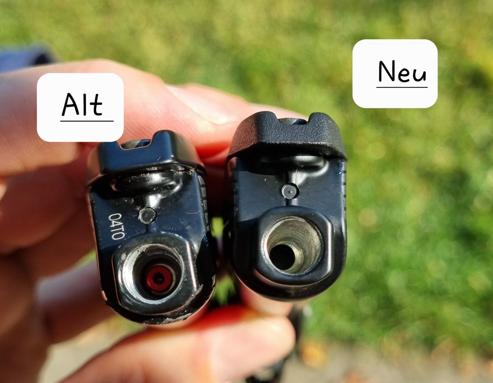

Hallo Leute,
ich habe da mal eine Frage. Ich werde im Internet nicht schlau.
Und zwar tausche ich grade den Bremshebel meiner Hinterradbremse (Sram Code R). Ich habe den alten Hebel abmontiert und wollte den Neuen nun aufsetzen, aber dann ist mir folgendes im inneren des alten Hebels, dort wo der Bremsschlauch eingeführt wird, aufgefallen. Dort befindet sich ein rotes Teil, welches ich im Neuen Hebel nicht vorfinde. Siehe dazu das Bild im Anhang. Was ist das und warum finde ich das nicht in meiner Neuen? Das Teil befindet sich auch nicht im Lieferumfang.
Vielen Dank schonmal im Voraus!!

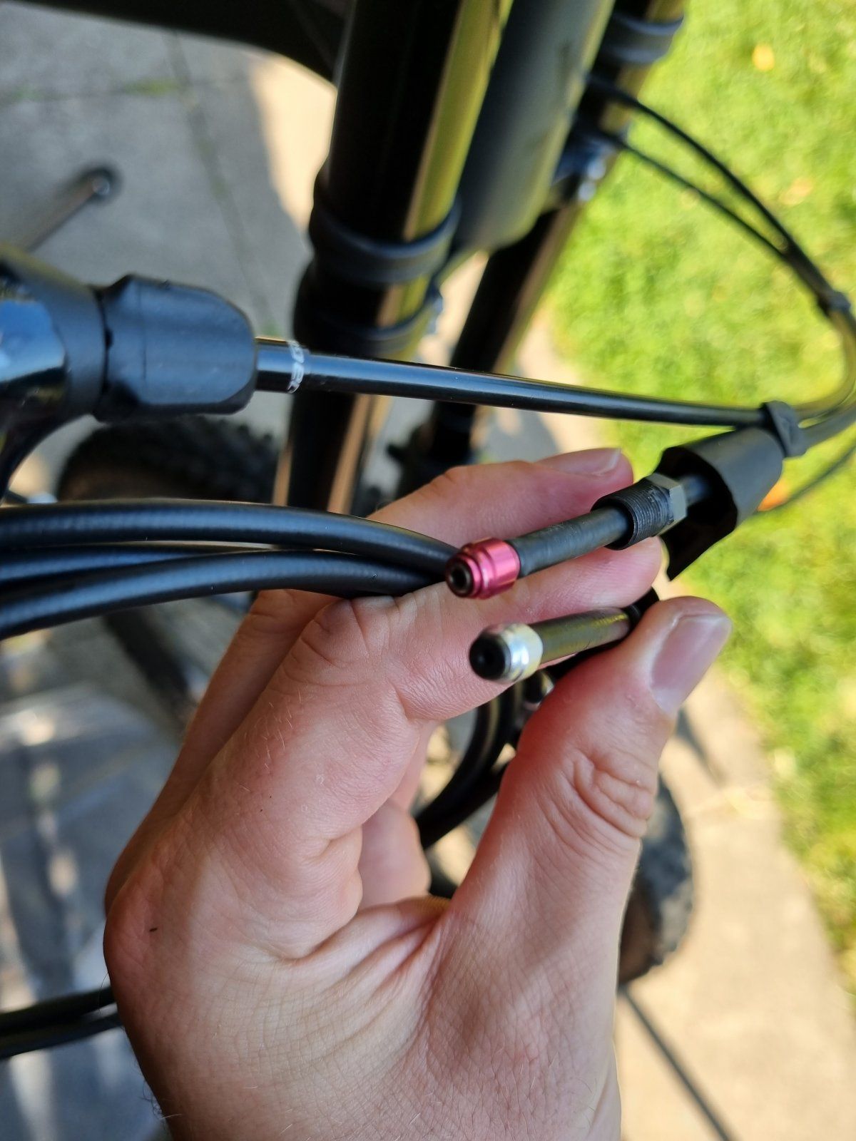

Ich denke, diese beiden Bilder werden die Frage und das weitere Vorgehen beantworten.
Ich hoffe mal, das war im Lieferumfang dabei. Wäre blöd, wenn nicht.
Das ist eine Art Auslaufschutz für den Bremshebel. Lt meinem Händler verbauen das manche Bikehersteller. Brauchst du nicht, fahre ohne seit mehreren Monaten.

@verg: Mh ne die "Stealth-a-majig" sitz schon auf der Bremsleitung. Das muss irgend ein zusätzliches Teil sein welches nicht Teil des Lieferumpfanges einer Code R ist. Siehe dazu das Bild.
@BenMT: Das mit dem Auslaufschutz klingt da schon irgendwie logisch. Das Teil gibt auf jeden Fall nach wenn man es reindrückt. Wüsste gerne wie das Teil heist und wie man danach zu googeln hat. Jemand eine Idee 🥴 ?
Mhhh ich glaube ich muss da echt mal bei Sram oder YT direkt anfragen. Vieleicht bekommt man ja dann in ein zwei Wochen mal ne Antwort vom Support 😵🤕

Das rote im Geber ist das Stealth-A-Majig: Leitung aufmachen ohne dass der Geber ausläuft.
Die rote Olive ist mittlerweile der Standard und funktioniert mit beiden Gebern.
Das meint er nicht. Schaue das Foto vom 1ten Post an. Das rote Teil sitzt im Geber, nicht auf der Leitung.

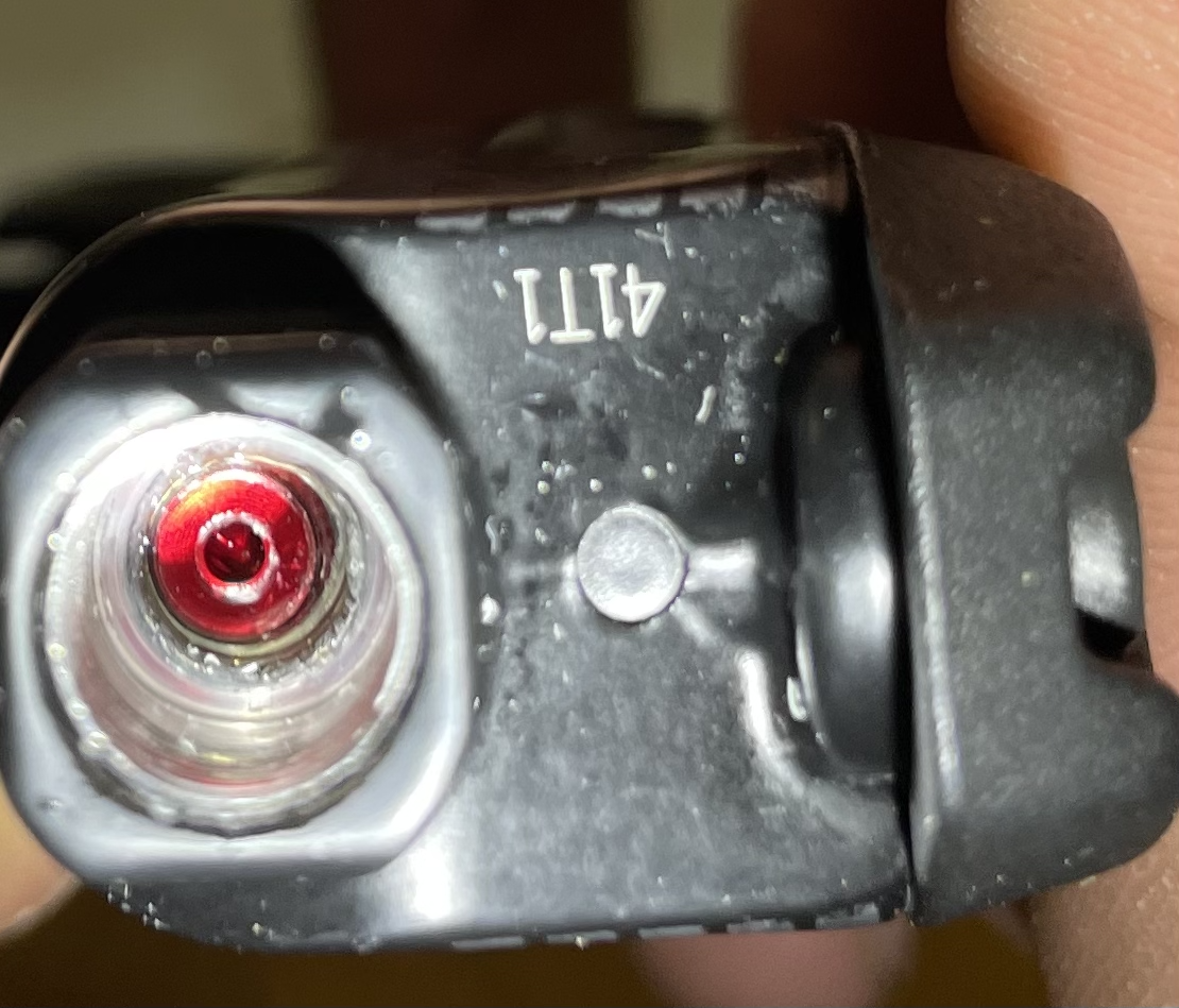

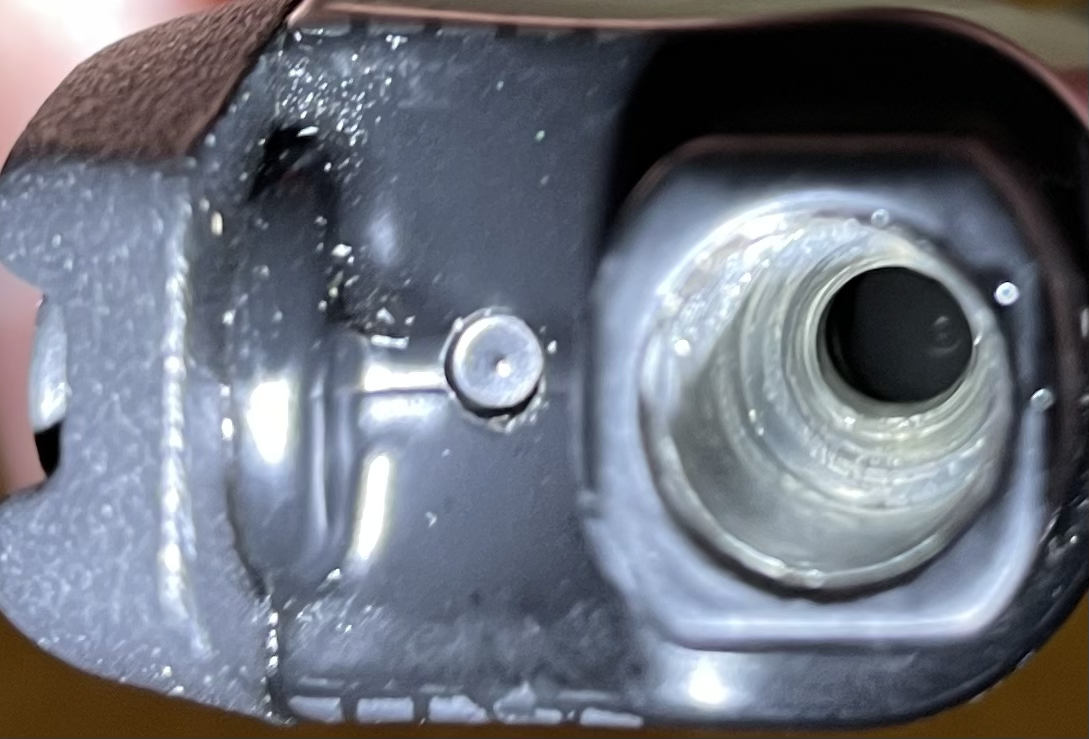

Was mich etwas wunderte, eine der beiden Bremsen hatte einen roten Stealth a Majig. Der andere ne silberne Olive. So weit so gut. Vermutlich wurde eine Leitung gekürzt, die andere nicht?
Mit roten Stealth a Majig auf beiden Leitungen (einmal getauscht, einmal wiederverwendet) lies es sich dann problemlos montieren.
Aber ich wollte die R (da unbenutzt) nun verkaufen. Mich wundert, dass eine der beiden ein rotes Sperrventil (?) in der Bremse hin zum Olivekontakt hat -> Kein DOT heraus gelaufen. Die andere, quasi offen, ohne Ventil -> DOT heraus gelaufen. Weiß jemand warum das unterschiedlich ist?
Danke
Anhang anzeigen 1479085 Anhang anzeigen 1479086
Ja, das ist das Stealth-a-majig. Das Teil auf der Leitung ist die passende, rote Olive zum Stealth-a-majig die auch kompatibel zu den "klassischen" Gebern ist.
Auf dem Geber mit dem roten Teil drin sollte "Stealth-a-majig only" stehen, auf dem ohne das rote Teil steht es nicht drauf.
https://www.sram.com/globalassets/d...-manual-2018-2019-sram-code-rsc-r-english.pdf
Die Explosionszeichnung (Seite 17) zeigt die beiden Varianten für der Piston-Assembly, die Stealth-a-majig ist die rote Variante.
