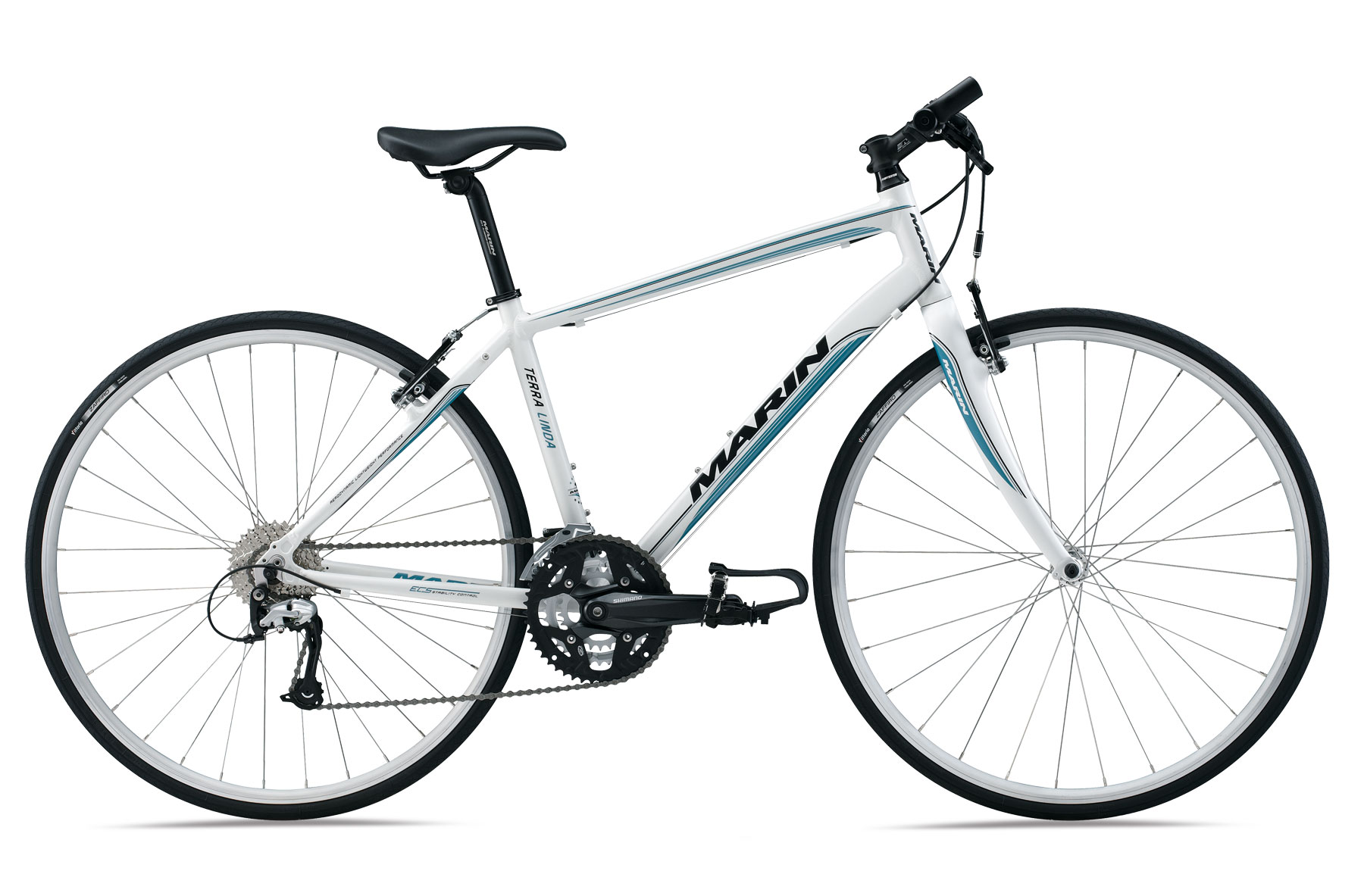

Da musst bei Marin fragen oder selber lakieren lassen.
Aber es gibt auch so sehr leckere Gabeln. :love:
