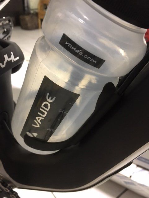

... dann staune! :winken::D Die Vaude 0,5l Flasche passt wunderbar, und hat bis jetzt auf allen Trails auch gut gehalten :daumen:
... übrigens sind die VAUDE-Flaschen garantiert "Bisphenol A (BPA)"-frei, gegenüber dem anderen "Kunststoff-Zeugs" aus Asien, das bei den verschiedensten Herstellern überteuert verkauft wird ...
Anhang anzeigen 545189 Anhang anzeigen 545190
...mach ich ;)
Dann ist die Flasche vermutlich auch für spezielle Halter gemacht worden oder es ist Zufall, dass die Rille am richtigen Ort ist und sie wird in einem normalen Halter unter dem Deckel gegen das Rausrutschen gesichert. Wie auch immer, gut zu wissen, danke für die Info :daumen:
