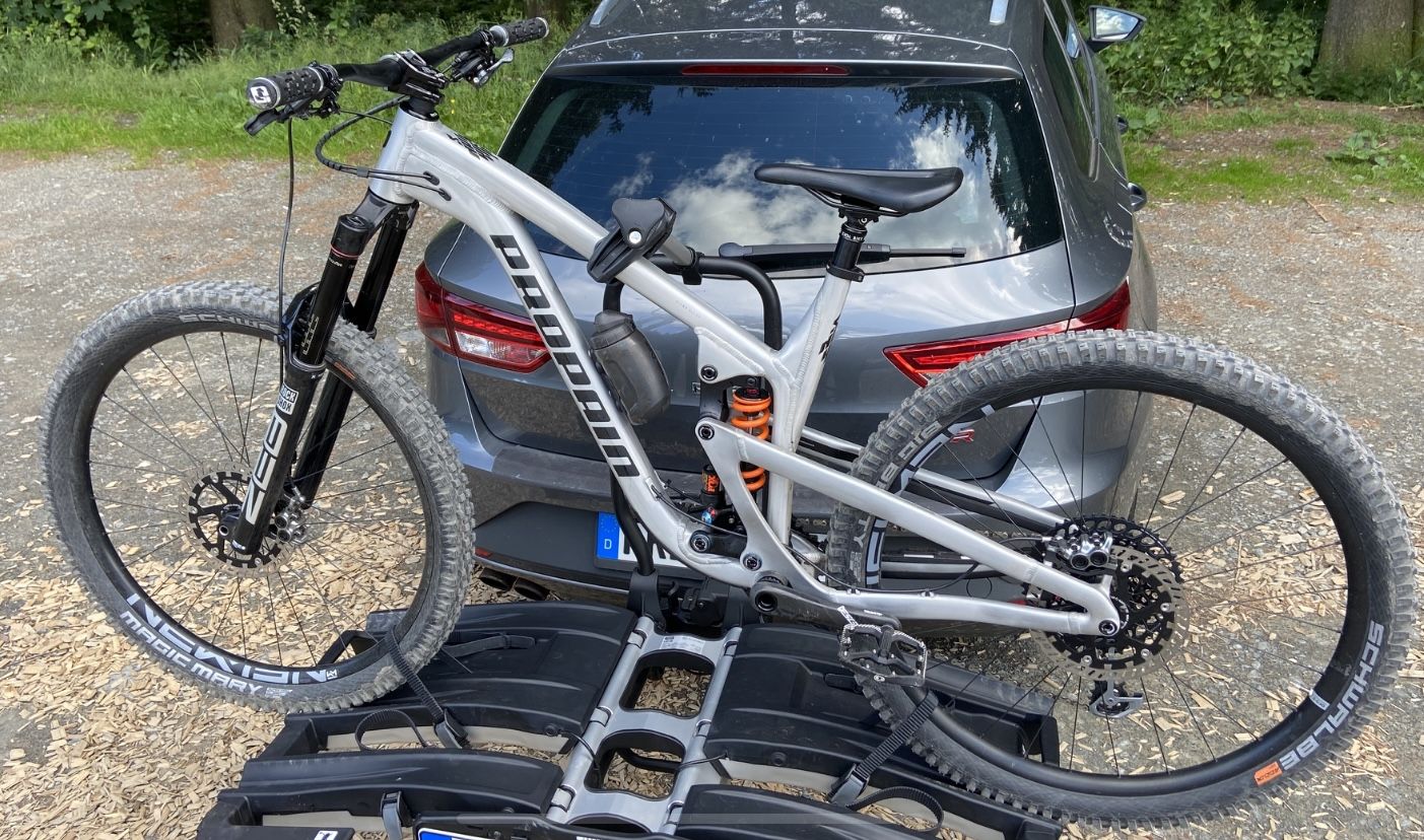

Ich denke da ist Platz genug, 1280mm Radstand sehen so aus:
Du kannst auch den Lenker um 180° drehen. Durch die umgekehrt stehende Gabel wird der Radstand merklich kürzer.

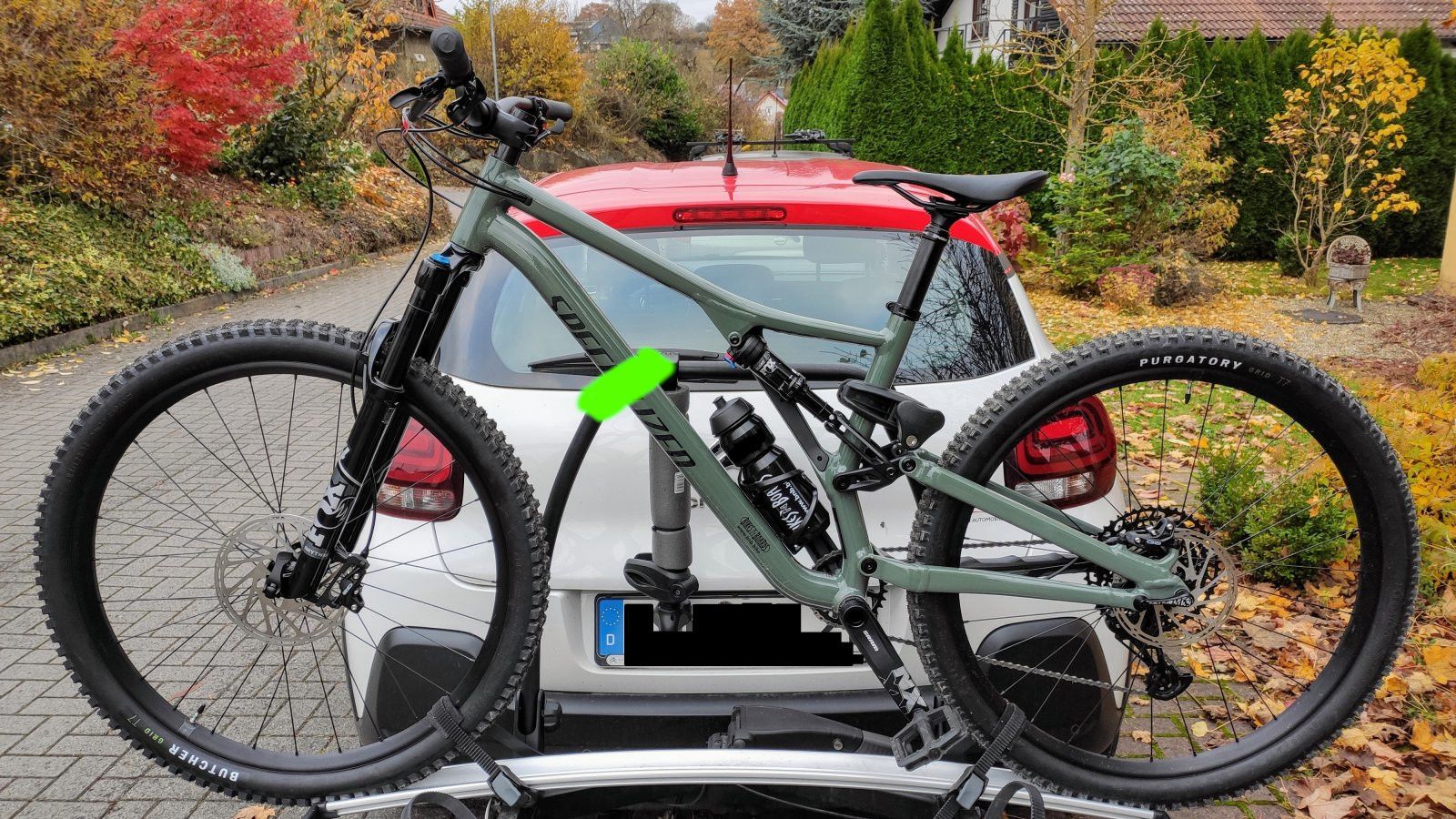

Interessante Idee, das Stumpi zu befestigen. Ich klemme meins immer vorne am Unterrohr:
