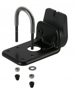

Vielen Dank, dann muss ich mir eventuell doch diesen Adapter mal bestellen und testen.
