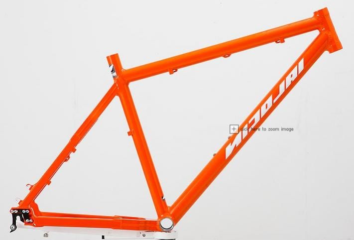

Geht es um das Argon oder? Damit fällt die Zugführung unter dem Tretlager schon mal aus, da der Yoke direkt an Tretlager anschliesst.
Hast Du schon direkt bei N angefragt, ob die eine Lösung haben? Eventuell eine Gewindeniete im Sattelrohr setzen mit einem kleinen Frästeil?
Andere Lösung wäre eine Umwerferschelle zu nehmen und dort einen Gegenhalter anzubringen
http://cgi.ebay.de/UMWERFERSCHELLE-...013853&cguid=f2e225e112d0a0aa14712f21ff82541e
Geht um den Argon Rahmen.
Wollte Nicolai nicht nerven... :)
Hab schon überlegt am Innenlager eine Platte anzubauen, als Ersatz für die schwarzen Ringe.
Dort dann einen kleinen Bogen von den V-Brakes anzubauen.
Ob, dass geht?

Noch ein kleiner Nachtrag zum Argon. Ich würde die Schelle genauso platzieren wie beim original Argon mit Umwerfer auch, d.h. den Zug am Oberrohr verlegen und den Umwerfer von oben ansteuern:
attachment.php
es sollte eigentlich eine echte Gegenhalter-Schelle reichen, genau da wo vorgeschlagen, bis dahin Zugaussenhülle durchgängig verlegen und an 2 Stellen am Oberrohr mit Kabelbinder + Klebepads fixieren:

Habe mit Nicolai gesprochen. Gibt keine Lösung, aber sie schicken mir mal einen Anschlag zu. Will den Anschlag an die Umwerferschelle schweißen und dann mit einer Umlenkrolle arbeiten.
In der Zwischenzeit habe ich folgende Lösung gefunden/gekauft.
