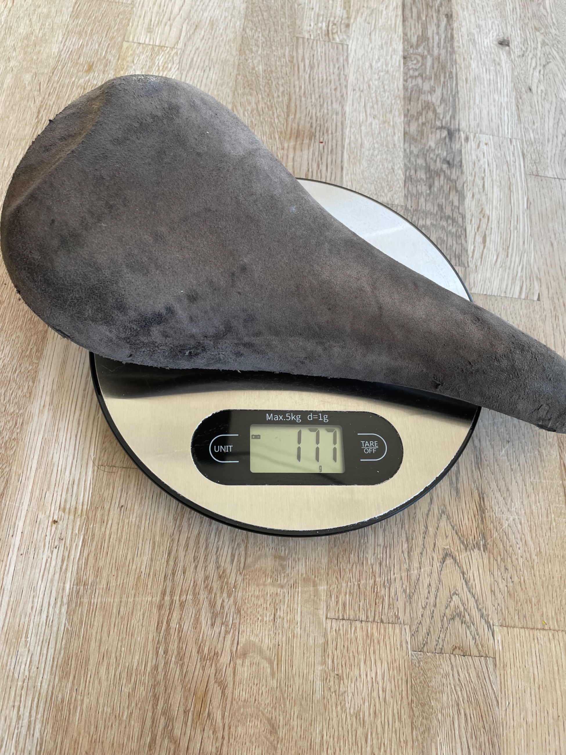

So ging das heute los. Teile fĂŒrs Heavy Tools:
Also erstmal ganz zuversichtlich. Das sah doch schon ziemlich gut aus.

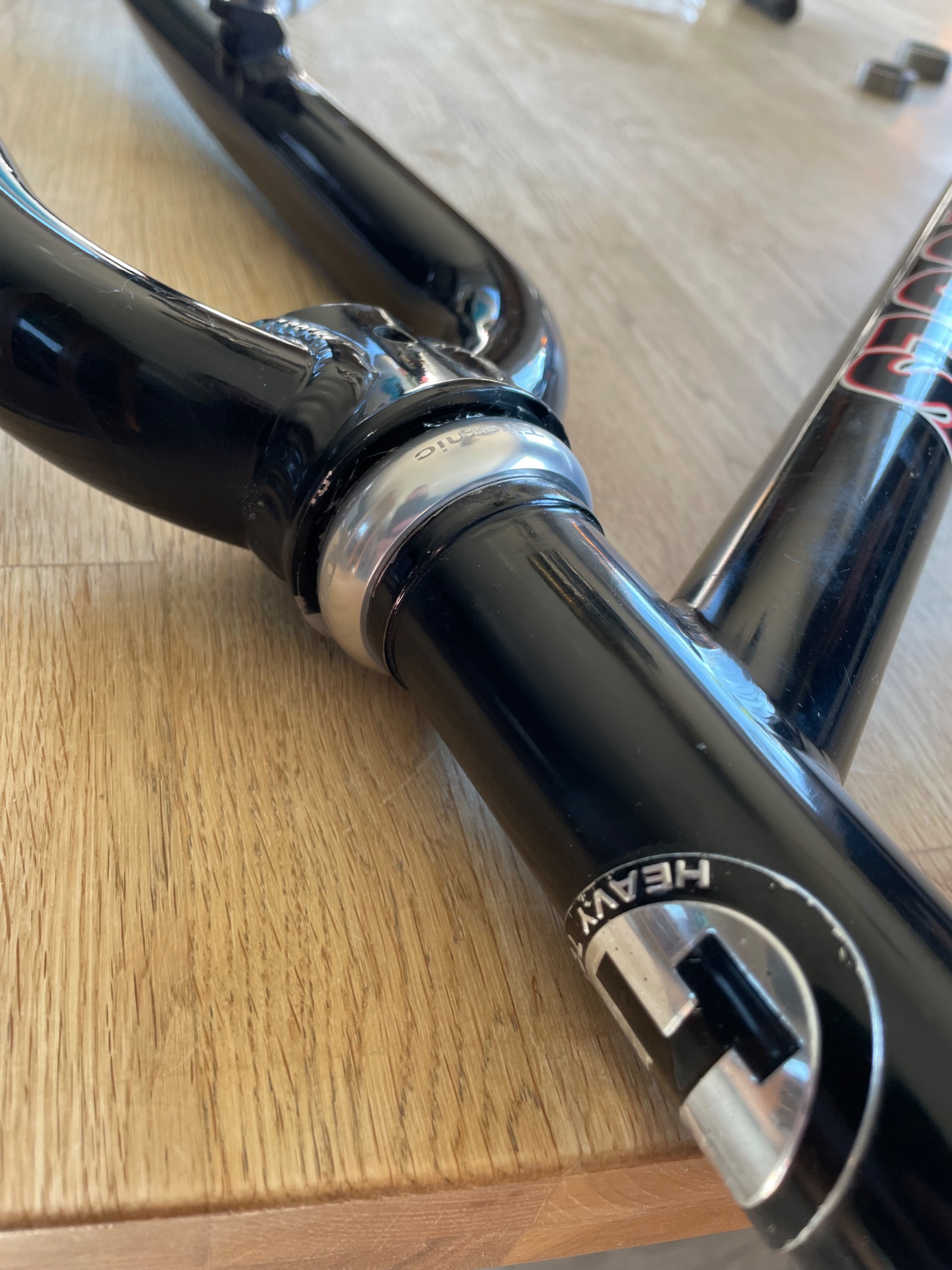

Die Kinesis Gabel - immerhin mit Ebh 450 und 24er Schaft - hatte ich jetzt nicht auf der Waage. Der VerkĂ€ufer hatte gewogen, ich erinnere irgendwas um 740 g. Egal
 sieht blöd aus:

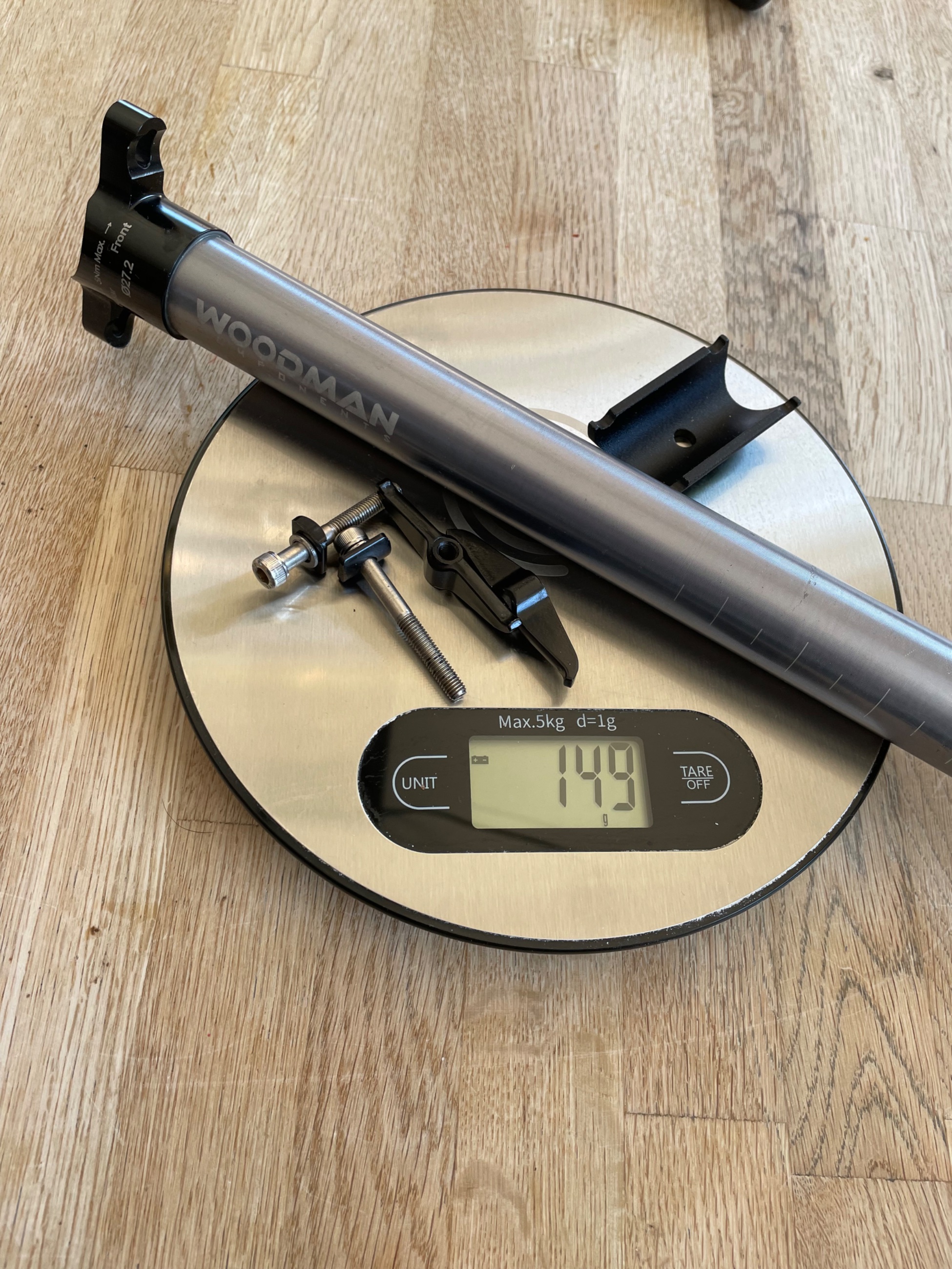

StĂŒtze:
Sattel:

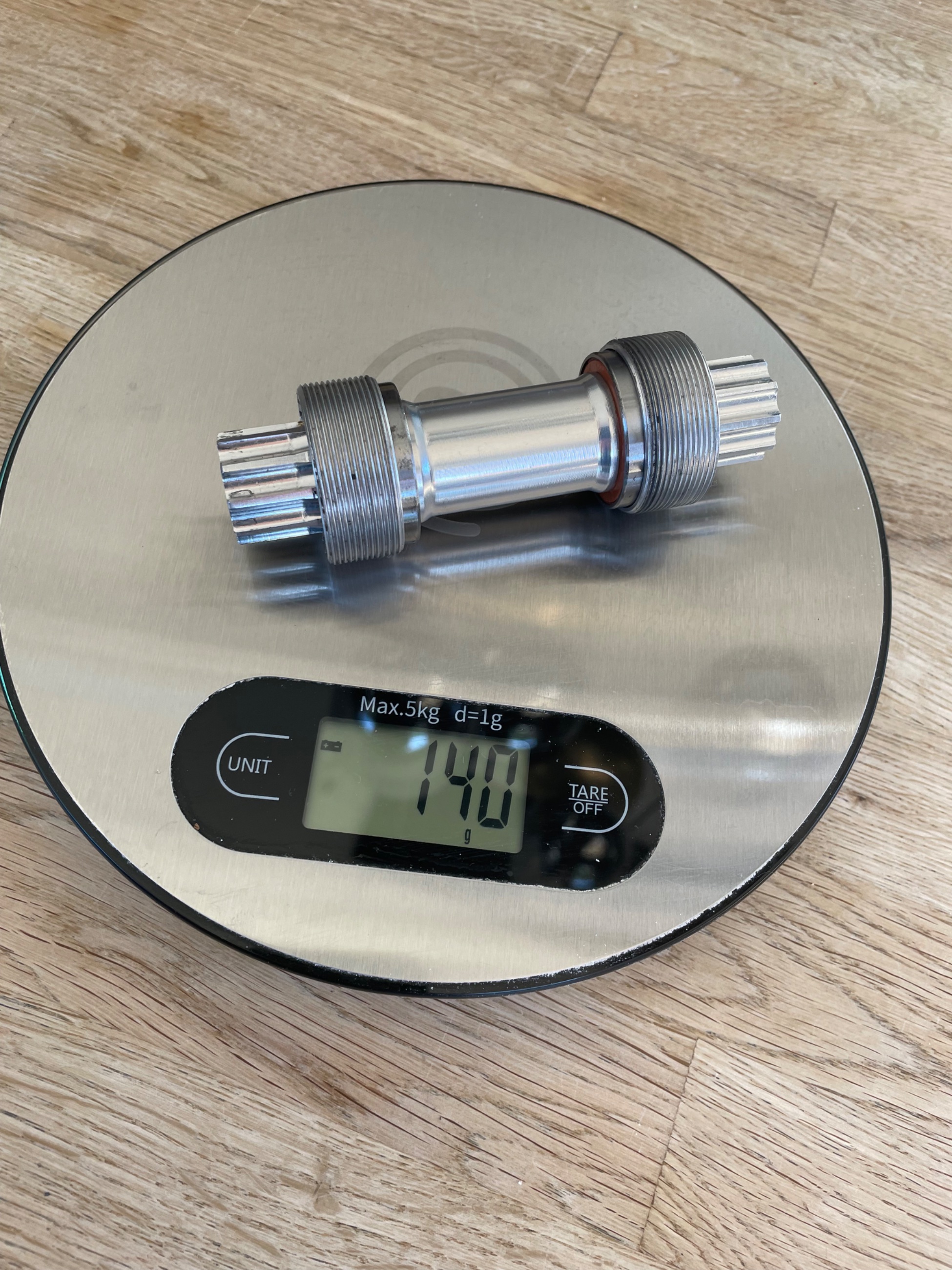

Innenlager:

Also das Zipp Innenlager ist ja so ein Leckerbissen, wie ich finde.
FĂŒr die besorgte FSA Kurbel aber offensichtlich zu kurz đŸ€š
Wenn ich die jetzt verschraube, kommt der Kurbelarm nicht mehr an der Kettenstrebe vorbei.
Ist auch beides eher aus dem RR Bereich.
Jedenfalls habe ich ĂŒberdies rein technisch total die Lust auf den Aufbau verloren. Aber auch optisch ist jetzt bereits klar, dass meine persönlichen Messlatten (Singlebe und Rewel) hierfĂŒr viel zu hoch liegen 😎.

Gut, ist das ne Alu-Gabel im Stahl-Rahmen? Dann wÀr's hausgemacht und evtl. findest ne passende, filigranere Stahlgabel dazu?
edit: neee, jetzt mit dem Gesamtbild dazu (das noch nicht da war, als ich den Text getippt habe), das passt nicht, da muss ne dĂŒnnere Gabel rein...

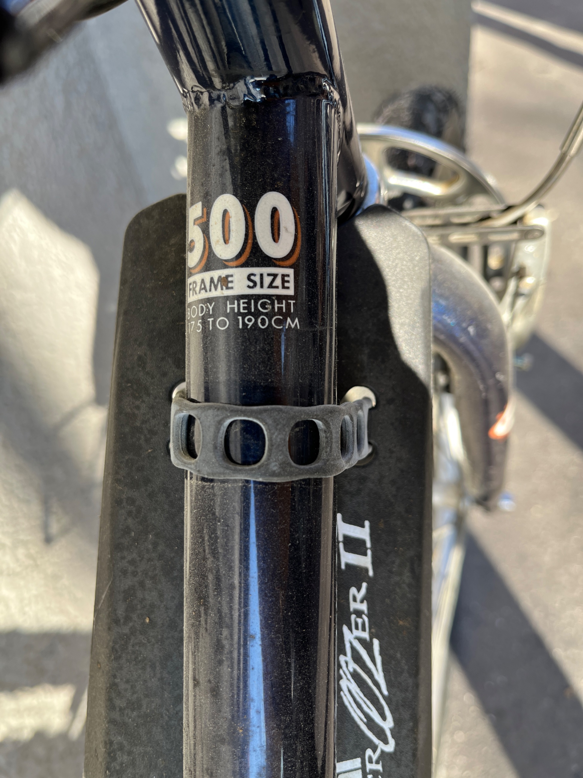

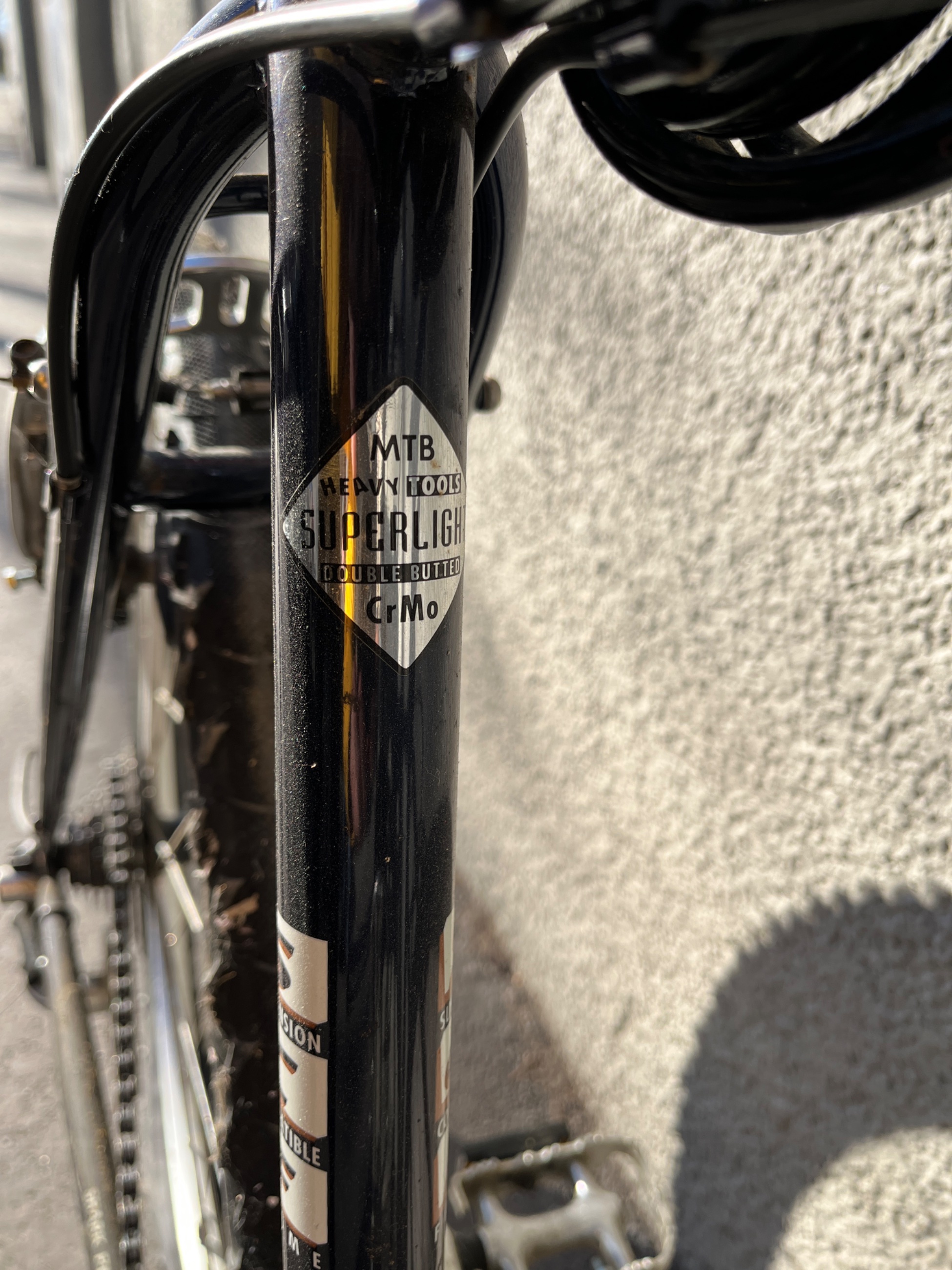

Heavy Tools Joe P Rahmen (reserviert)
  • 19 Zoll
  • 1565 g Dedacciai EOM
Weitere Maß wenn gewĂŒnscht nehme ich gerne ab đŸ€“.
Beachtet bitte, wie ganz viele Seiten vorher dokumentiert, hat der Klemmschlitz am Trompetenblech Àhh Sitzrohr einen feinen Riss, welcher, seit ich das Ende angebohrt hatte, nicht weiter geht.
