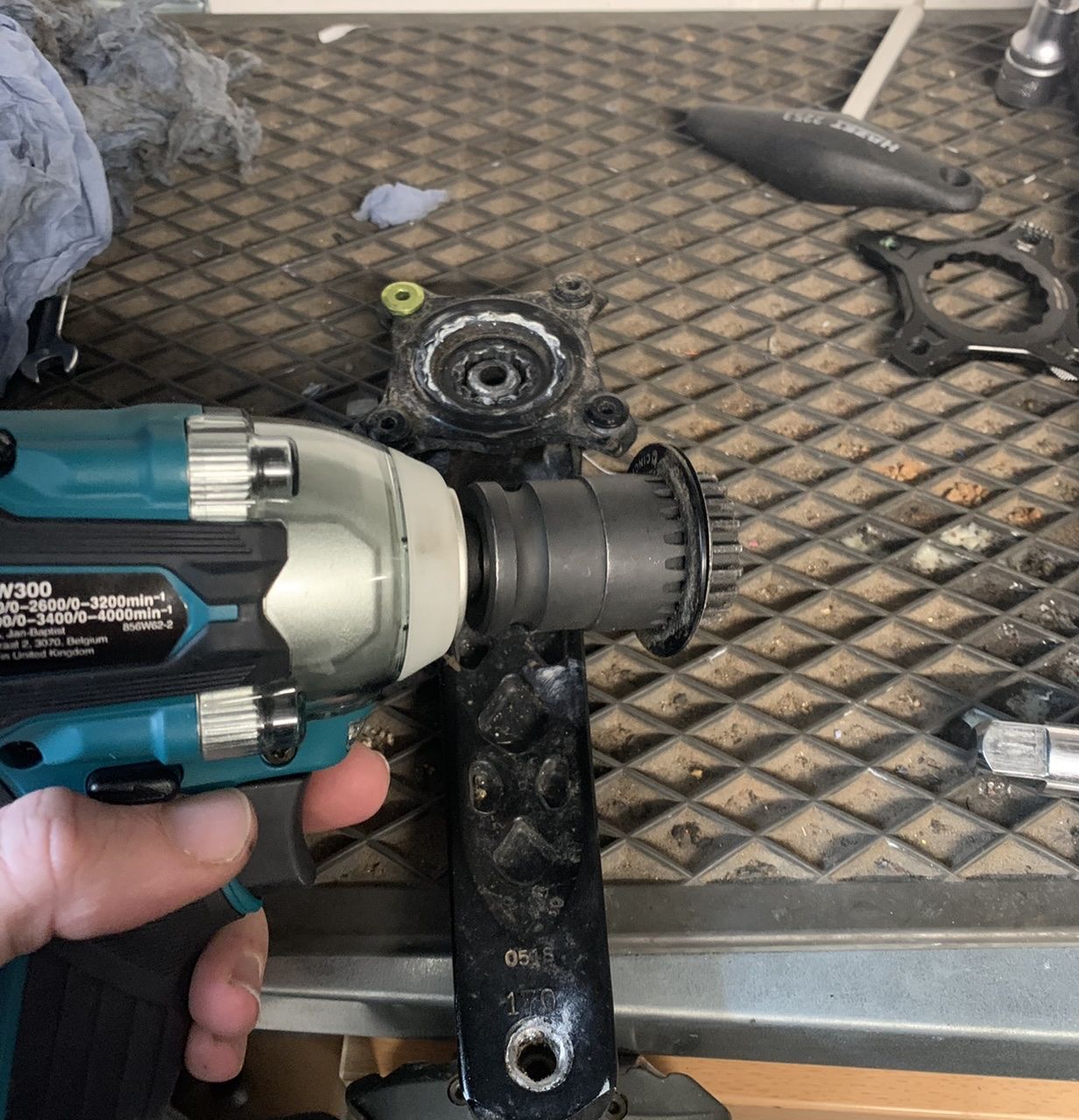

Ich zitier mich mal kurz selbst: Warum findet man das mit dem Schlagschrauber (war ein Tip von r2-bike, danke dafür an dieser Stelle!) eigentlich in keiner Anleitung? Gestern mit besagtem Schimano Werkzeug und Akku-Schlagschrauber die Kassette ohne Probleme gelöst bekommen, geht sogar ohne Kettenpeitsche. Einfach das Laufrad hinstellen, gerade ansetzen, Kassette mit Lappen festhalten und auf ist das Ding. Kein Verkanten, kein Kraftaufwand...
Der drehbare Teil innerhalb der alten Kassette war tatsächlich äußerst schwergängig.
Klingt schmerzhaft
Schlagschrauber an Freilauf würde ich wirklich nur in den Ausnahmefällen wo nichts anderes geht einsetzen.
Kann mir nicht vorstellen, dass das für die Freilauflager sehr gesund ist...
Lager hätte ich weniger Angst kaputt zu machen. Eher die Sperrklinken oder die Zähne der Zahnscheiben.
Klingt schmerzhaft
Warum? Zum lösen dreht man überlicherweise in Freilaufrichtung. Deshalb braucht man von Hand ja die Kettenpeitsche. Was soll da dem Lager oder dem Freilauf passieren?

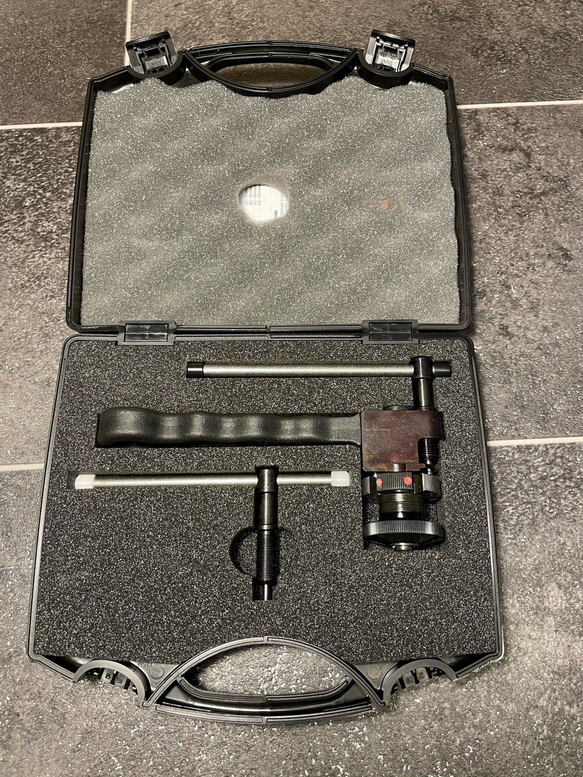

Gibts nen plausiblen Grund Fahrradketten zu vernieten und auf Verschlussglieder zu verzichten?
Ich dachte nachdem nun endlich selbst Shimano das Quick-Link eingeführt hat sei das Vernieten endgültig ausgestorben?
In meinen Augen nicht mehr, nein.
Mir geht's primär um die brutale Haltbarkeit und die gute Fertigung von dem Nieter...
Ich hab jetzt mit nem Shimano TL-CN28 gearbeitet, aber nach einem unaufmerksamen Augenblick war der Steg in der Mitte ratzfatz gebrochen (tut der Funktion ja keinen Abbruch) und mittlerweile nach sicher über 100 Ketten ist das Gewinde langsam etwas ausgelutscht. Dadurch hat der Pin gut Spiel vorne trotz regelmäßiger Pflege des Werkzeugs.
Bei den heiklen Ketten heutzutage gehe ich da gern auf Nummer sicher.
Edit: selbst mit verpressten Nieten habe ich nie Probleme gehabt. Waren aber auch echt nur bis Shimano 9-fach
