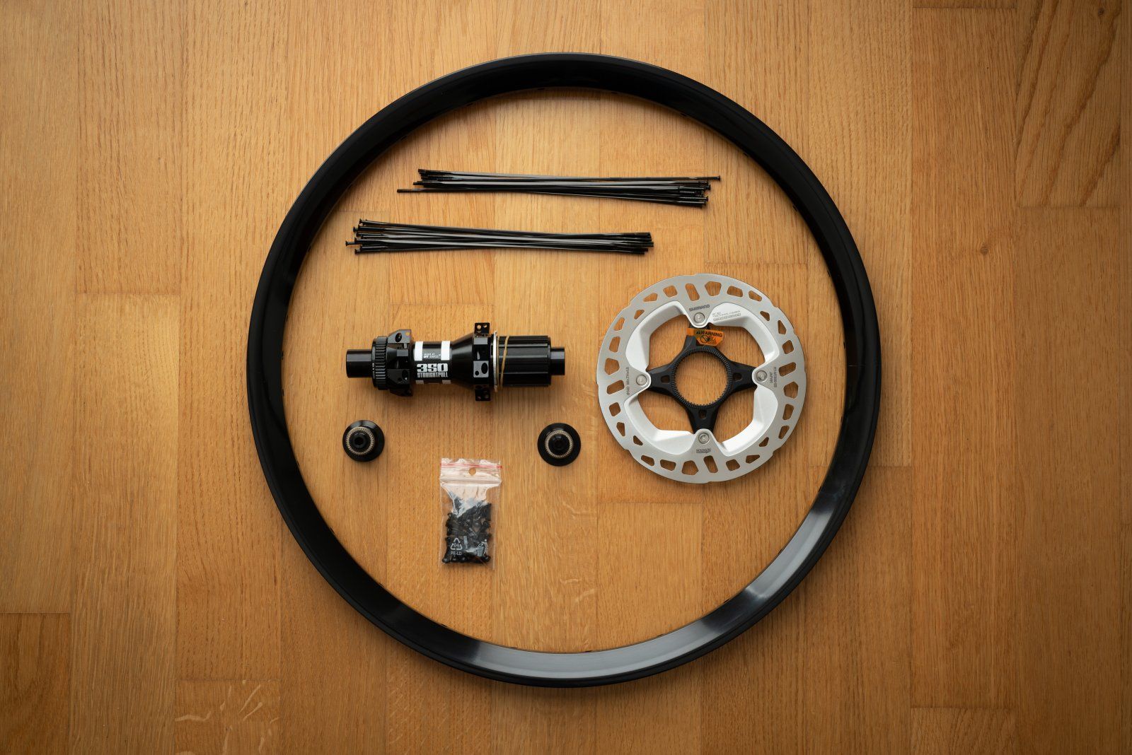

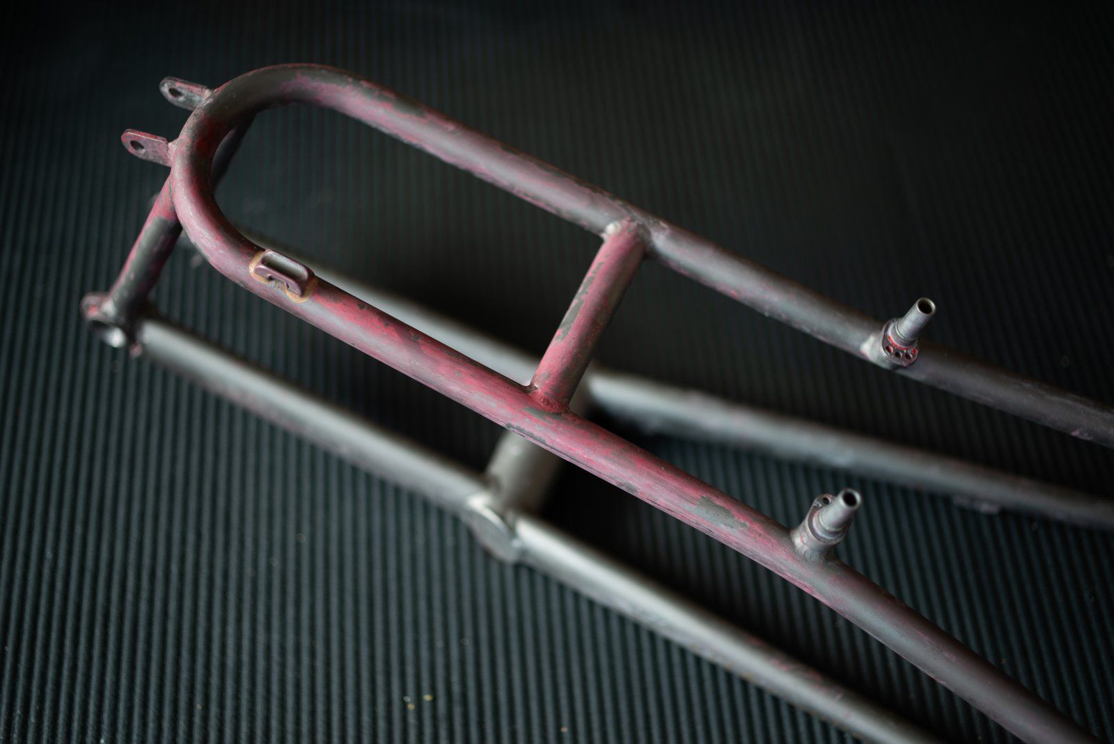

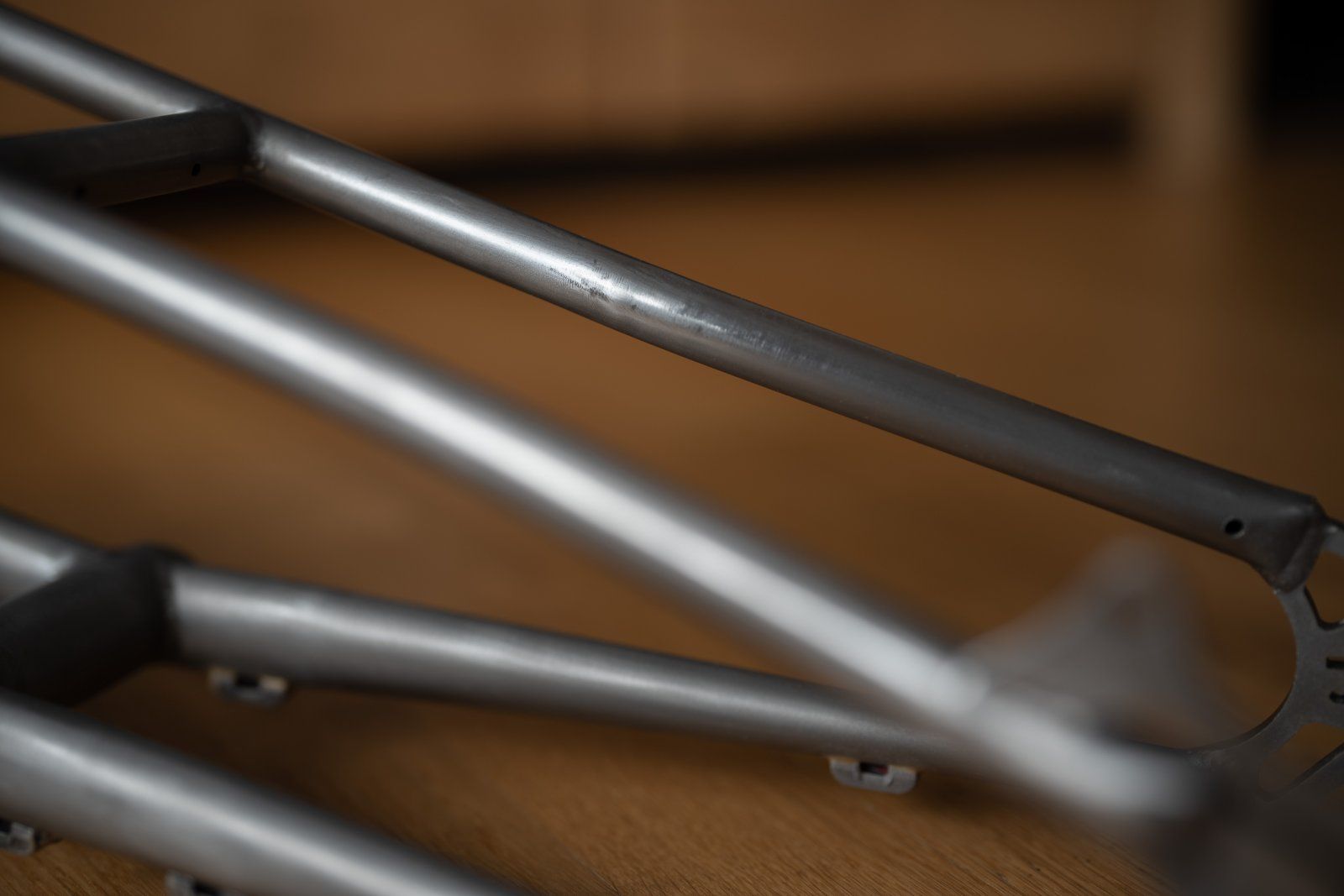

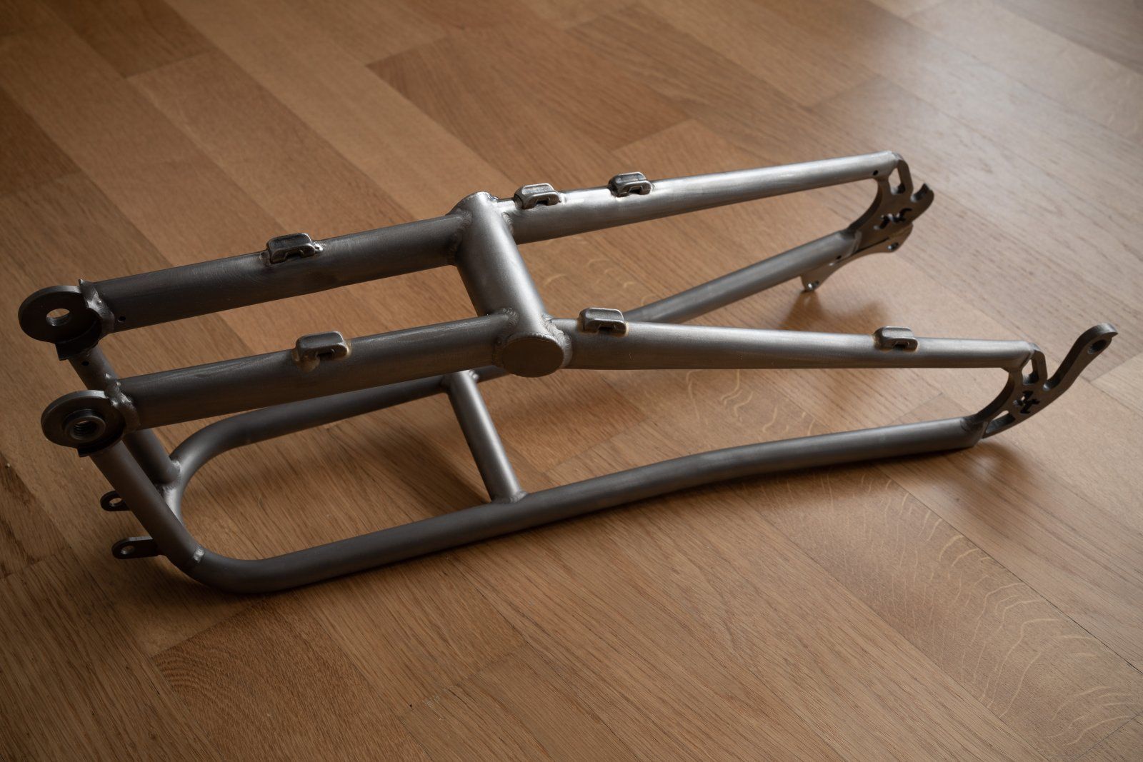

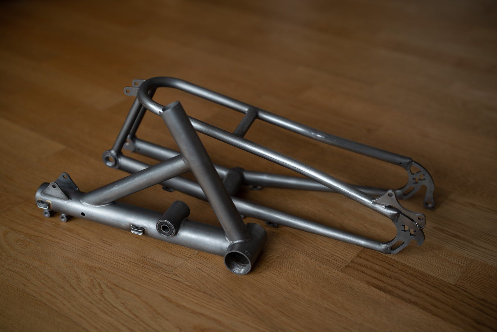

Ich bin zwar noch nicht fertig, weil die Jahreszeit das Lackieren noch nicht zulässt, wollte aber mal einen Motivationsschub geben, falls jemand einen Kinder-Nachläufer (hier den Tout Terrain Streamliner) hat und diesen leichter machen will 8-) und zugleich mit einer Scheibenbremse ausstatten möchte.
Zuerst wollte ich nur das Laufrad leichter machen (andere Felge, anderer Reifen und TL-Ready). Daraus hat sich dann aber ein Austausch so ziemlich aller Komponenten ergeben...
...ein kleinerer Sattel, Sattelstütze aus Carbon, kürzere Kurbeln mit kleinerem Q-Faktor, NW-Kettenblatt, schicke kleine und leichte Alu-Pedale, Carbon-Lenker, eine Bremse, welche für Kinderhände tauglich ist, optisch dazu passend eine 10-fach XTR-Ausstattung, etc...
Vorher: 8,89kg, nachher: 7,59kg
Dazu hab ich auch ein kurzes Video vorbereitet, welches zeigt, wie ich den Streamliner etwas abgespeckt habe.
Hier die vorläufige Teileliste:
