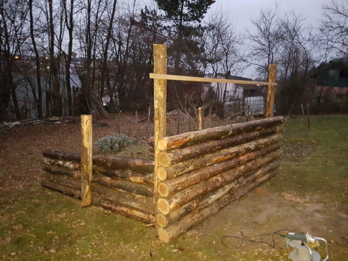

deinen Enthusiasmus möchte ich in keinster Weise bremsen.. aber, sag mal.. willst du da Panzer drüber fahren lassen? =) das reicht ja für eine ganze critical-mass, so stabil wie das gebaut ist/wird =)
Wer mickrig baut baut zweimal. Einmal richtig und laaange fahren.
Das Teil ist echt groß. Sieht auf den Bildern kleiner aus. :D
Heute ging es weiter, aber wenig Zeit gehabt. Morgen fertig und dann die nächste Landung.

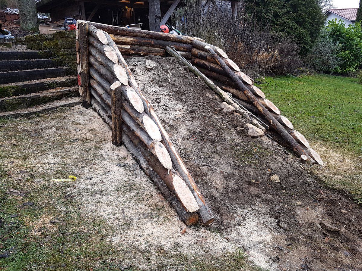

Tag 3: Landung für Stepdown und Drop holzmäßig quasi fertig, bissl Kanten verschleifen zum Schluss noch. Landung für Stepup begonnen.

Hast du eigentlich Stellschrauben, wenn irgendwas nicht passen sollte?
Distanz und Höhenverhältnis zwischen Kicker und Landung sind variabel.
Beim Shape vom Kicker auf dem Bild schraube ich die Bretter runter und ändere die Transition mittels Stichsäge. Da habe ich Luft gelassen.
Der kleine Kicker für die erste Landung passt. Das wurde mit der alten Landung getestet.
Den Drop, den ich morgen beginne, lasse ich extra länger. Abschneiden ist einfacher als Dranschneiden.
Das Shape der Landungen wird geschaufelt.
