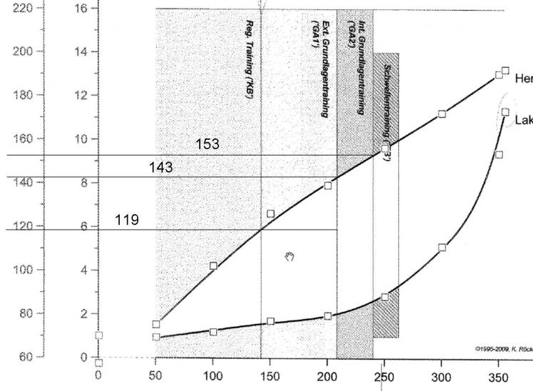

Meinen Test auch gerade absolviert.
Alter................................34
Körpergewicht...................74.7 Kg
Körpergrösse.....................170cm
BMI.................................26,5
Leistung an der IAAS............248 Watt
Herzfrequenz an der IAAS......155/min
Laktat an IAAS..............2,81 mmol/l
Laktat max...................11,3 mmol/l
Herzfrequenz max...............192/min
Leistung max............356 Watt
peak-VO2................64,1 ml/min/kg KG
Was mich wundert ist das der GA2 Bereich bei mir relativ klein ist. Auch habe ich 400 Watt getreten aber nur 10 sek gehalten. 20 sek. muesste man es halten können damit es ganz zählt.

Moin,
nun ist fast ein Monat vergangen und durch 12 Tage Malle usw sind schon einige zusätzliche Trainingskilometer dazu gekommen und ca. 2kg an Masse verloren.
Bei meinen Test der ja vor dem Trainingslager war sind folgende Daten entstanden:
Spitzenbereich Über 160
Entwicklungsbereich 154 bis 160
Grundlagenausdauerbereich II 144 bis 153
Grundlagenausdauerbereich I 120 bis 143
Kompensationsbereich Unter 119
Ich trainiere nach Puls. Nun stelle ich mir die Frage wie sich das mit zusätzlichen Trainingsaufwand verhält?
Ich nehme mal an das die Schwellenbereiche stabil bleiben und die Watt die man da Tritt zunimmt. Dementsprechend bleiben auch die Pulswerte konstant, da das ja dann die Schwellenbereiche sind. Stimmt meine Theorie?
Kann mich einer mal Aufklären wie sich das verhält? :daumen:
Dank und Gruss
entweder - oder.
bei einigen ändert sich bei wechselndem trainingszustand nichts an den herzfrequenzen,
bei anderen steigt mit zunehmender form auch die Hf in den jeweiligen bereichen.
da kann man nur schwer aus der ferne was tippen.

Habe gestern einen weiteren Laktattest durchgeführt. Da anderes Labor auch anderes Protokoll (3min/20Watt). Daher nicht ganz vergleichbar mit dem Test im April. Aber hier die Werte:
Körpergewicht...................73.5 Kg
Körpergrösse.....................169cm
BMI.................................25,7
Leistung an der IAAS............260 Watt
Herzfrequenz an der IAAS......147/min
Laktat an IAAS..............2,18 mmol/l
Laktat max...................12,9 mmol/l
Herzfrequenz max...............185/min
Leistung max............345 Watt
peak-VO2................63,5 ml/min/kg KG
Interessant die sich geänderten Pulsbereiche für Training und Wettkampf.
Ja, bin mir sicher mit den Werten. Wie oben schon geschrieben habe ich das Labor gewechselt. Das neue Labor arbeitet mit einem Testprotokoll von 20 Watt alle 3min. Die Werte aus dem April, wurden mit einem Testprotokoll von 50 Watt alle 3min generiert.
Man könnte denken das ich auf der Stelle stehengeblieben bin. Aber man darf die Werte nicht unmittelbar vergleichen. Habe in der Zwischenzeit viele gute Trainings- und Wettkampfkilometer gemacht und bin bestimmt viel fitter.
Wichtig und Lehre für die Zukunft immer das gleiche Protokoll für die Vergleichbarkeit verwenden. Zumindest habe ich nun aktualisierte Pulsbereiche.
