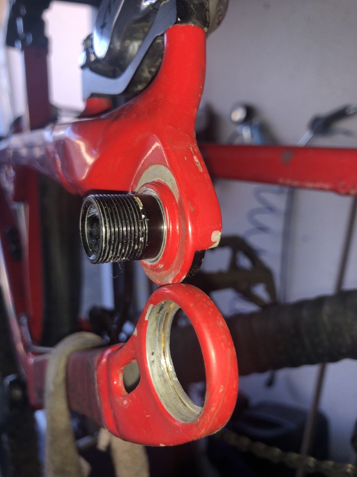

Auf der problematischen Seite würde garbel wohl keine Schwierigkeiten mit einer falschen Position des Lagers haben, wenn er zum Ein- und Ausbau das Werkzeug braucht.
Ich habe mir das jetzt bei meinem Rahmen genau angesehen (und natürlich weder Schleifspuren im Lack noch sonst irgendwelche Hinweise auf das Problem bei mir gefunden. Mein Knacken dürfte also wie vermutet eine andere Ursache haben.)
Ich werde auch darauf verzichten bei mir vorsorglich etwas zu unternehmen und das einfach im Hinterkopf (und Auge) behalten. Danke für eure Erklärungen.
Eure Lösungen interessieren mich natürlich trotzdem. Lässt sich Loctite 638, das ja überall als hochfest beschrieben wird, ohne Hitze wieder lösen?
Gerade bei garbels Patient, bei dem es ja keinen übermäßig großen Spalt zu geben scheint, könnte es ja vielleicht auch das mittelfeste Loctite 641 tun (zumindest kling die Beschreibung für mich danach)?
Bei mir hat bisher bei allen Lagern das 641 gereicht. Ob im Rahmen oder der Nabe.
Würde immer erst 641 nehmen. Hochfest würde ich nur wählen, wenn das mittelfeste 641 nicht langt. Aber wie gesagt, bisher hat es immer gereicht .

So, Anlaufscheiben sind montiert. Glücklicherweise haben die mit ihren 1,5mm genau die richtige Dicke. Werden grad soweit gehalten, daß sie nicht rumwackeln können. Die 22×38 mm großen Scheiben mußte ich innen minimal nachfeilen, damit sie auf die Kragen der Streben passten.
Den Rest kann dann der Trekhändler machen...

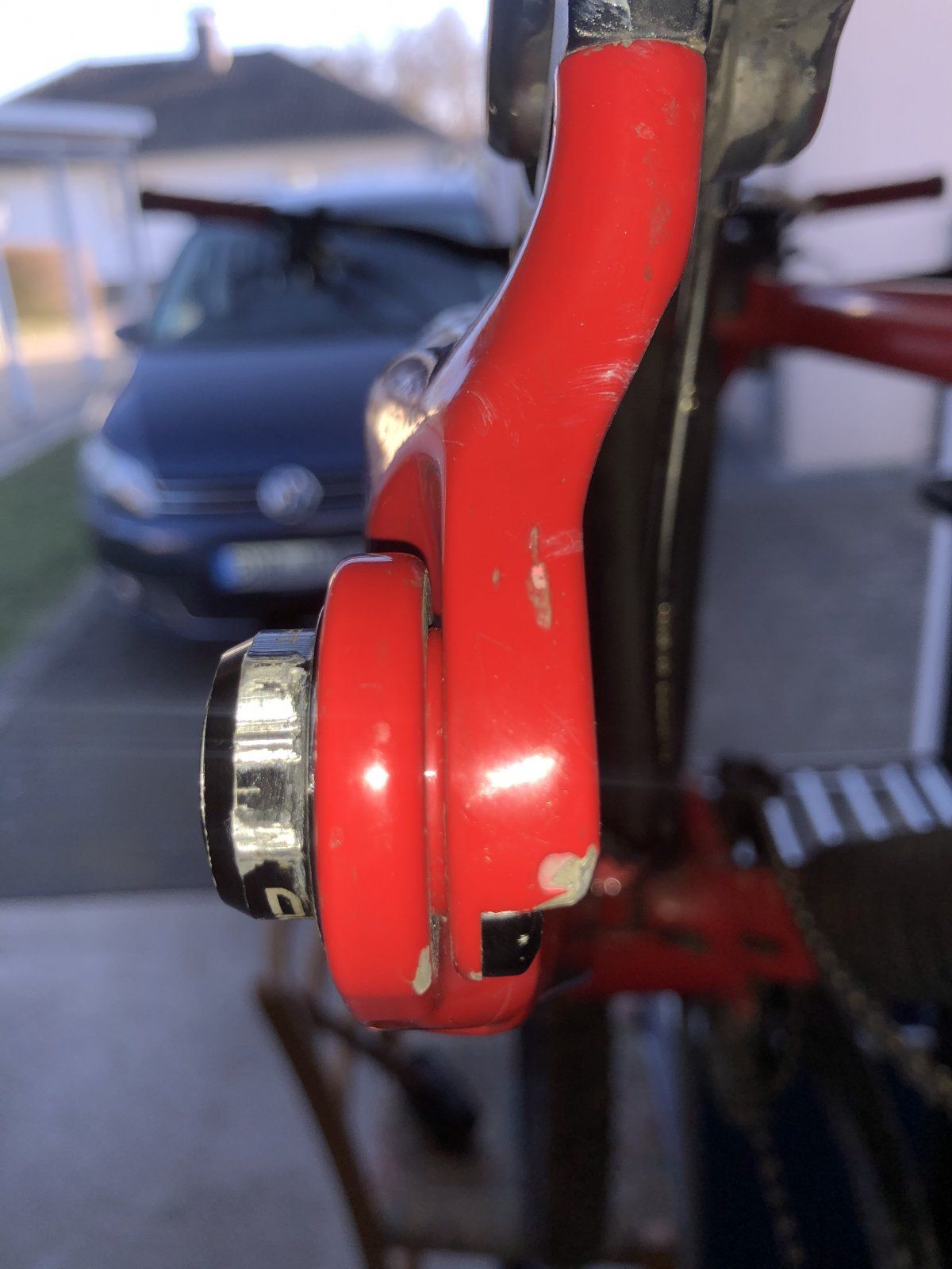

so schaut’s bei mir am Remedy 9 RSL von 2017 aus.
Hab auch so einen Spalt, aber lt. Zeichnung muss das wohl so. Hab mich auch gewundert.
Finde das echt doof gelöst!
