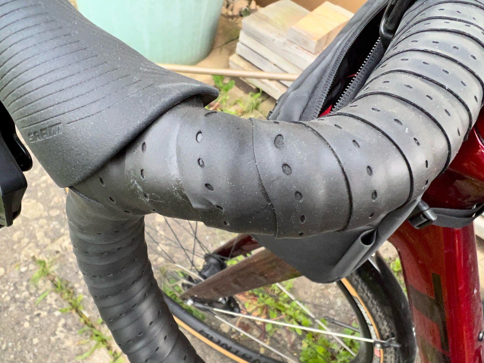

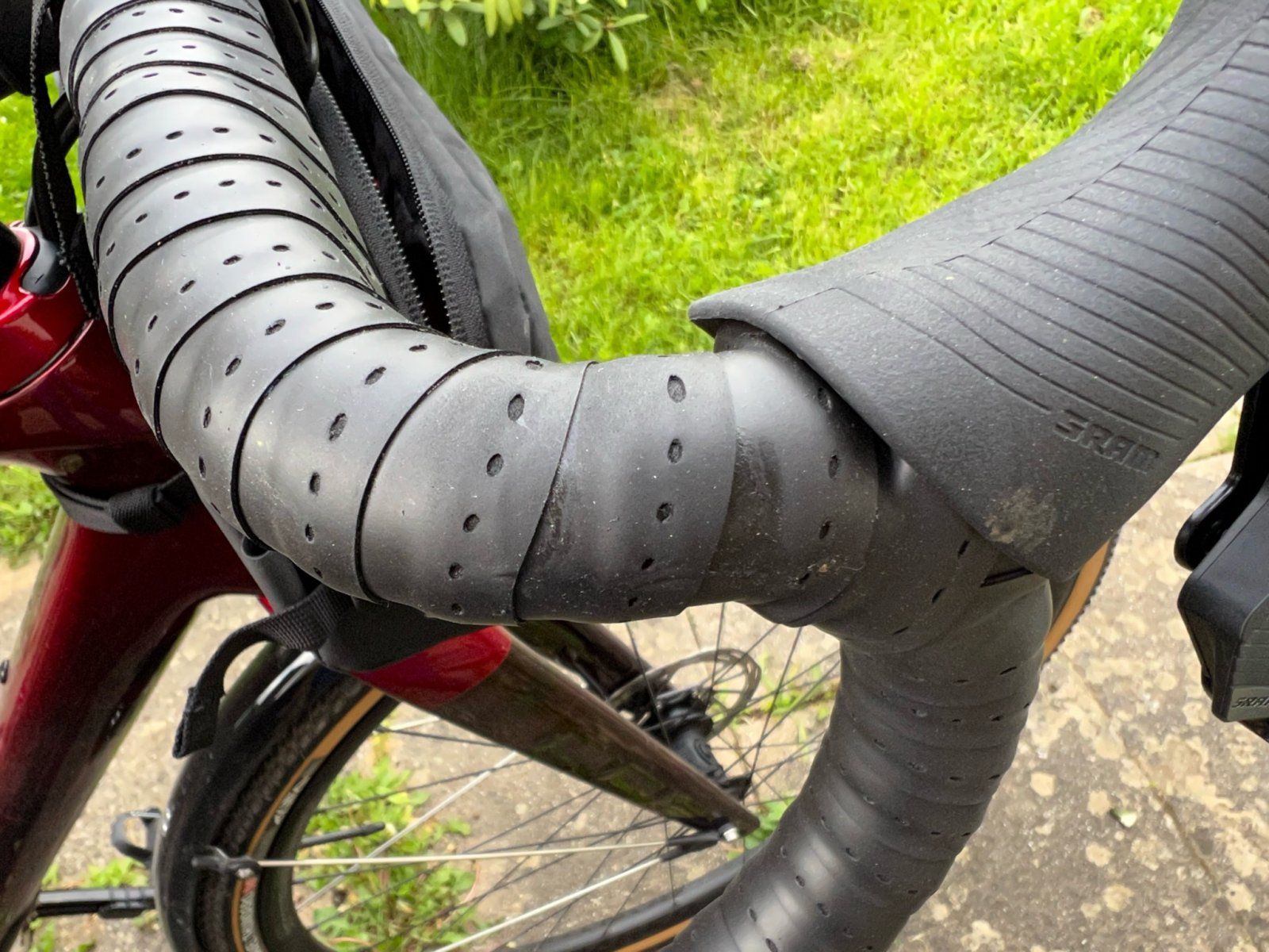

Was bei Trek leider offenbar grundsätzlich totaler Schaisz ist, ist das originale Lenkerband. Qualitativ eher semi und auch schlecht, ohne Zug gewickelt.
Für gerade mal 200km ist das erbärmlich.
Hab noch ein Trek RR im Stall, da war es genauso.

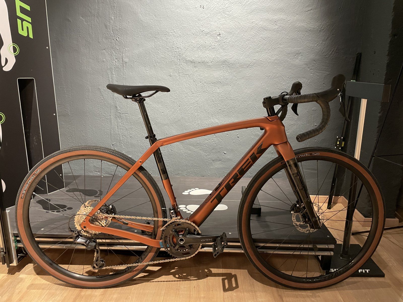

Der Trek Händler ist 200m weiter,- hat jetzt ein Bike-Fitting gemacht!
Bei mir (1.77/83) ist ein 54er rausgekommen...
Mache jetzt noch eine Probefahrt mit dem kurzen original Vorbau des 48ers.
Kann später noch die Stütze wechseln dann ohne Offset.
Bleibt die Überhöhung abzuwarten! Werde berichten!
