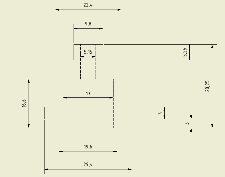

ja gemessen schon, muss das gemessene nur noch digital bekommen ;)
anbei schon mal ein Bild:

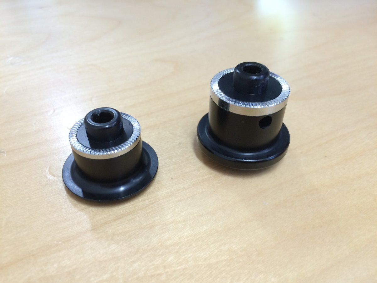

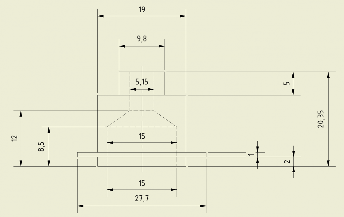

Das hat halt jetzt der Josh McKinney geschrieben.... Stell die gleiche Frage nochmal und ein anderer antwortet dir wieder was anderes wetten!? Es interessiert vermutlich keinen,jeder verbaut das was er braucht und fertig.Bis 200mm ist heutzutage völlig normaler Standard,einfach ran damit und biken :daumen:
hab leider kein schmalspur Hinterrad da, sonst würd ich mal gucken :ka:
aber hier noch die schuldigen Naben Hülsen:
links:
rechts:
