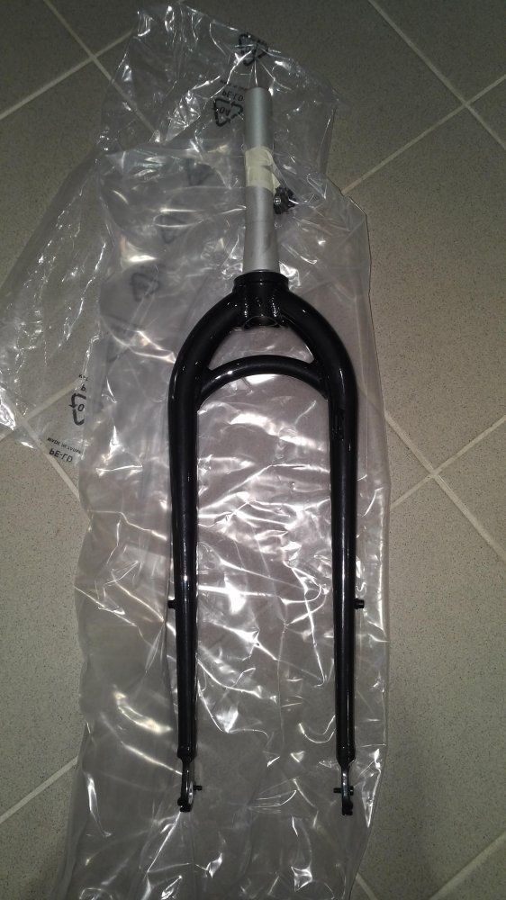

Kannst vllt mal ein Bild von der neuen Gabel Posten?
Freudiger Anlass - war wohl schon gestern in der Post und damit spätestens Montag bei meinem Händler:
Farbe ist durchgehend Schwarz inkl. Schrauben.
Der Konus war mutmaßlich schon ab Werk montiert.
Muss bei Tageslicht sehen, ob es dasselbe Schwarz wie beim 6er ist.

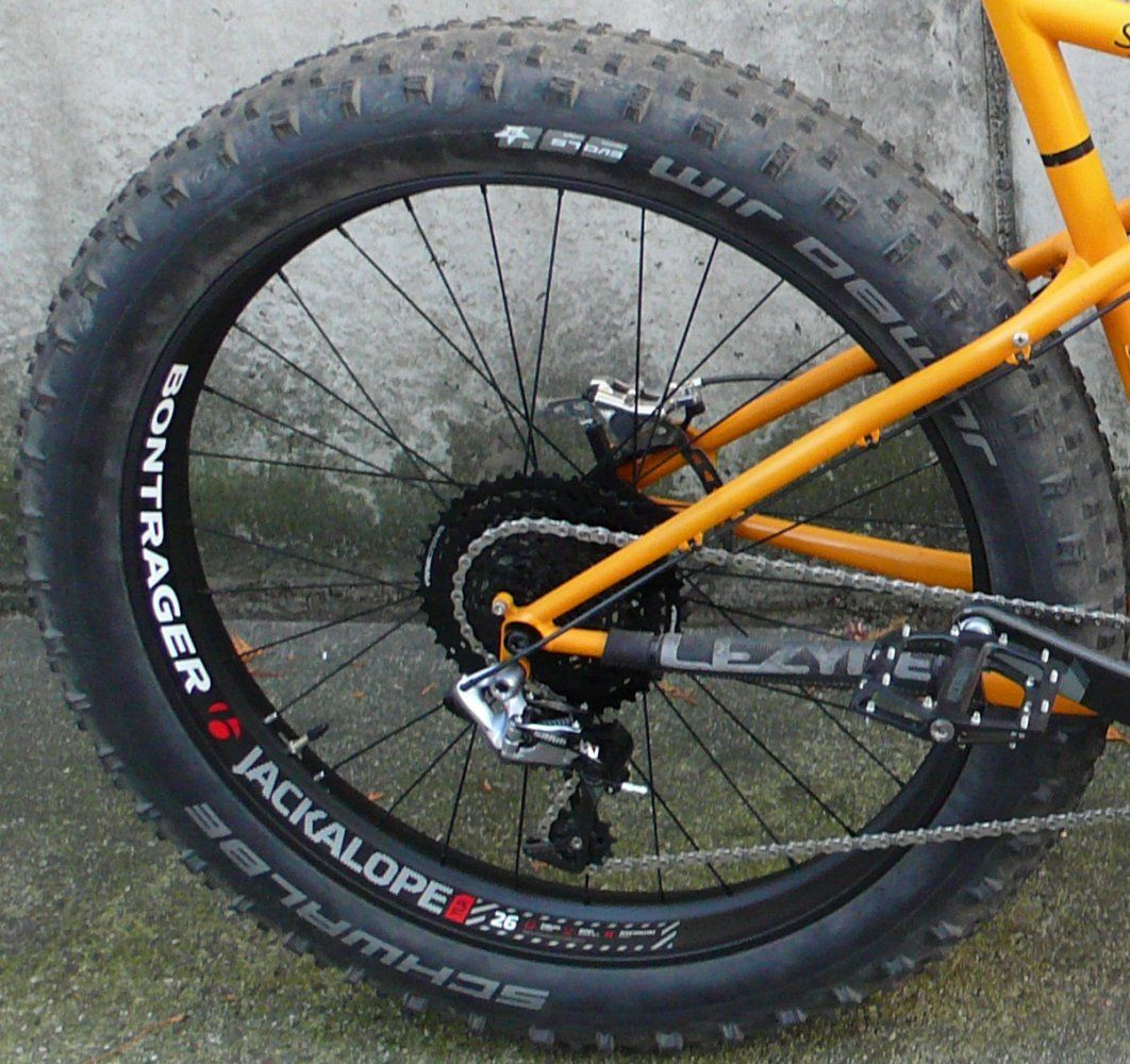

da ich hier ja eine Anfrage bezüglich Felgen gestartet habe , möchte ich Euch dann auch gerne das Ergebniss mitteilen
ich habe sie , nach schwerer Überlegung da auch eine gute Alternative zur Verfügung stand , dann doch gekauft
und in meine Halo Naben einspeichen lassen
die Felgen machen einen wirklich sehr guten Eindruck und der Schwalbe Mantel sitzt sehr stramm in der Tubeless Nut
das war doch so etwas überraschend für mich , da ich bis jetzt 3 andere Mantel Paare immer locker über die Halo Felge
werfen konnte
150 ml Dichtmilch , Kompressor und die Felge / Mantel Kombi war sofort dicht und es ist kein Druckabfall messbar
da hat Trek wirklich was nettes auf den Markt gebracht und das ist eine Empfehlung wert !
