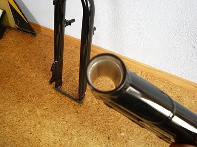

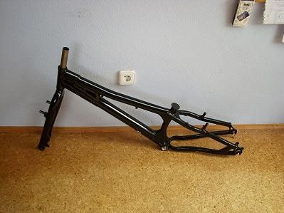

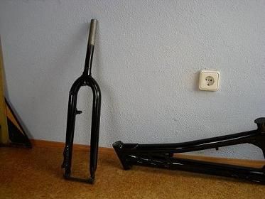

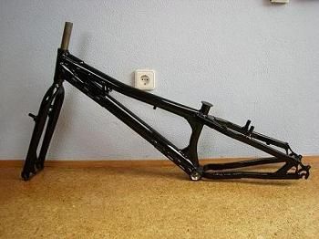

ich hab etz grad nen Try All lenker gekauft mit Vorbau ;)
AAAber....
Im Moment schaut das ganze noch soo aus: (unten)!
kann mir da jemand einen passenden Steuersatz empfehlen/ sagen, wo ich "ihn" kaufen kann/soll?!?!

Oki,
also..Steuersatz werde ich bei meinen Örtlichen Bike-Händler kaufen, der baut datt dann auch gleich ein!
Aber noch ne Frage.
ist das normal, dass uf der Gabel oben kein Gewinde drauf ist???
Oki,
Aber noch ne Frage.
jaa...
die gabel wird dann einfach nur in den Rahmen mit Steuersatz reingesteckt von oben kommt der Vorbau drauf und das ganz wird mit einer Schraube auf dem Vorbau die an der Kralle in der Gabel ist zusammengepresst und dann wird der Vorbau mit den seitlichen Schrauben um die Gabel gepresst und dann hält das
auch ohne gewinde:)
ne kurze zwischenfrage: für was brauchst du denn ein gewinde??????
die gabel aht doch ganz normalen 1 1/8 zoll ahead standard und da wird der vorbau geklemmt nicht geschraubt.
