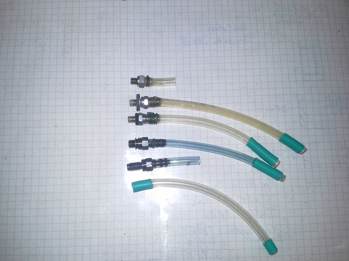

Zu A: Was kann auf Druck dicht sein, auf Unterdruck nicht (*)? Da das ja auch auftritt, wenn der Geber gezogen ist, kommen nur in Frage: Pumpenanschluss (wäre verdächtig, denn das Avid Zeugs ist nominell für die Trickstuffpumpe nicht garantiert passend, war aber nach der Nacht unter Druck furztrocken), Sattelanschluss (neu, original und bei zwei Sätteln gleich?) Kolbendichtung (dto.)?
Bleibt eigentlich nur der Entlüftungsstutzen (also der Anschluss der Spritze). Dann kanns aber eigentlich nur zwischen dem Gewinde im Sattel und dem Stutzen reinkommen, die Luft strömt sichtbar aus dem Stutzen in den Schlauch, da zieht nix zwischen Schlauch und Stutzen. Sind aber niegelnagelneue Heinzelmänner mit O-Ring und per 6Kant mit Gefühl aber deutlich festgezogen. Allerdings ist bei der Elixir R der Entlüftungsanschluss nicht direkt ins Sattelgehäuse geschnitten, sonder per Hohlschraube ausgeführt. Gibts da ein bekanntes Problem?
