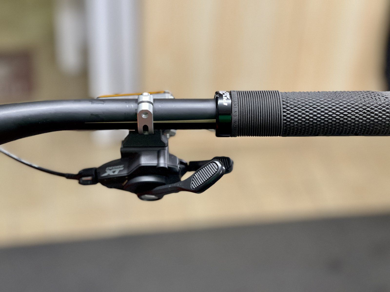

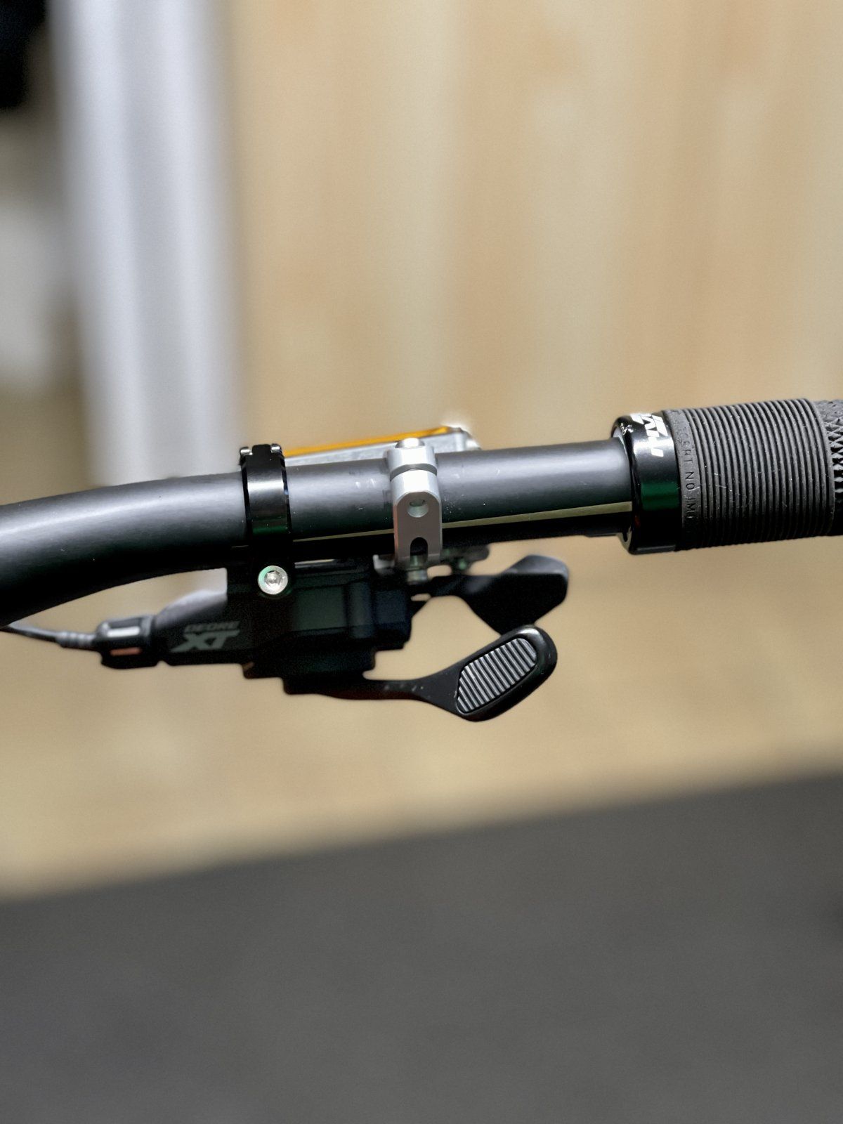

Hallo zusammen,
habe die piccola Version gerade bekommen und montiert. Der Hebel ist ungefähr an der gleichen Stelle, wie vorher mit Original Shimano Schelle und Deckel.
Ich habe aber insgesamt mehr Spielraum bei der Rotation um den Lenker. Da war vorher immer irgendwas am Bremshebel im Weg. Passt für mich besser, mal sehen was die erste Probefahrt ergibt…
Grüße Chris
@rad-rider Wie wird das Interface verschraubt? Ich habe das Interface und und die lange Schraube. Im Interface ist aber kein Gewinde. Was ist das Gegenstück zur Schraube? Die Piccola habe ich noch nicht hier.
Die lange Schraube wird durch das Interface gesteckt und dann durch die Schelle der Piccola und dort verschraubt. Du musst darauf achten, dass die Sxhelle das Gewinde oben hat.
Nimm die lange Schraube nur bei Bandschellen. Die Frässchellen brauchen die kurze, die bei den Schellen passen.
So zumindest die Auskunft von TS auf meine verwunderte Frage, warum die Schraube nicht passt…
