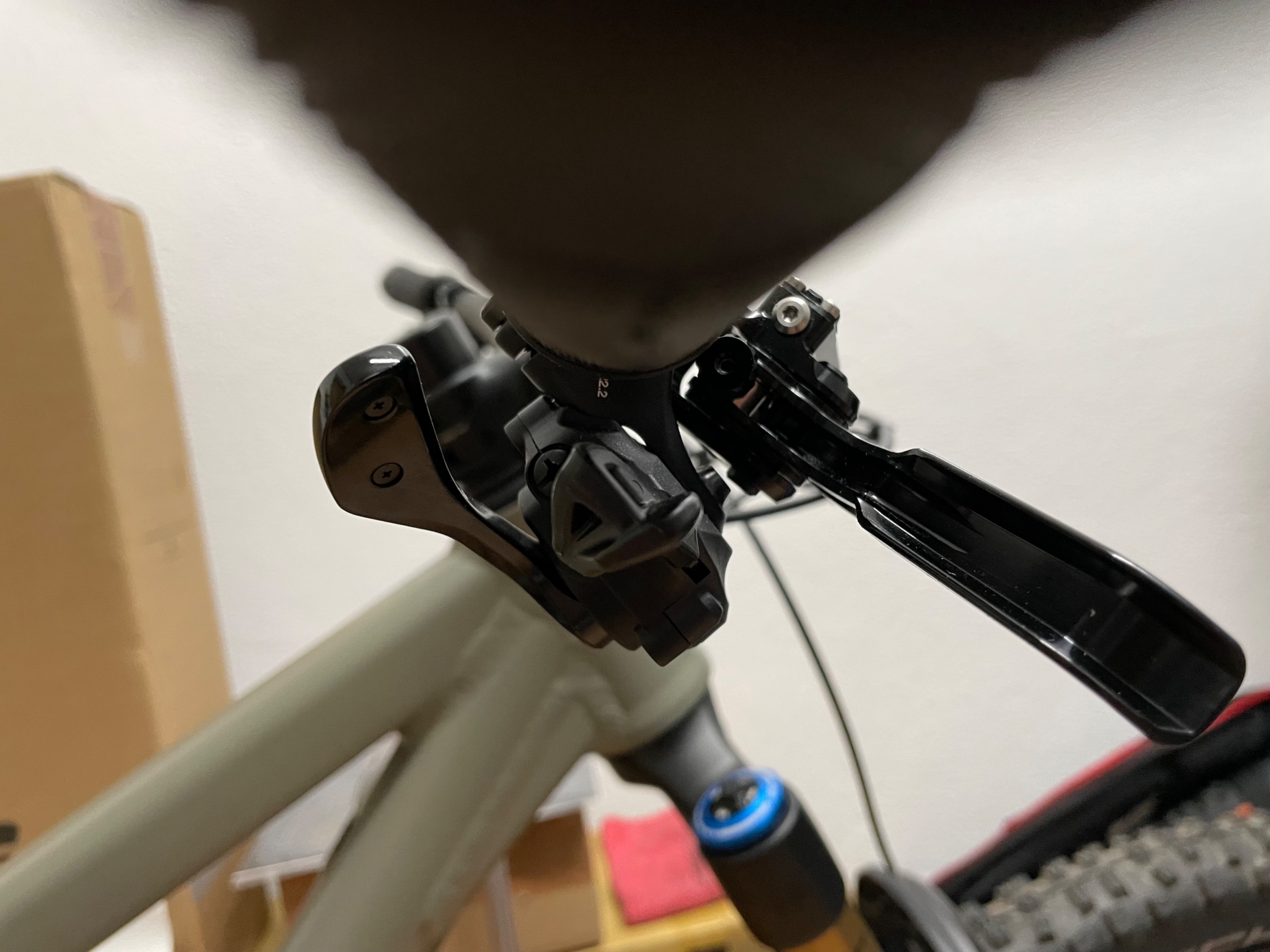

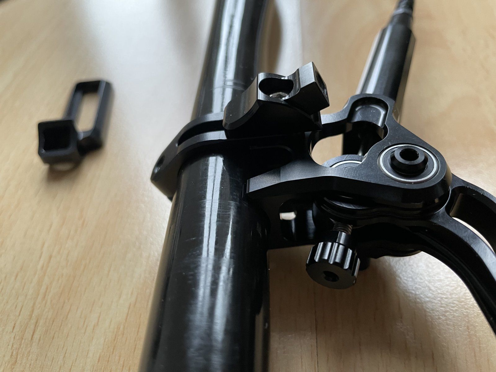

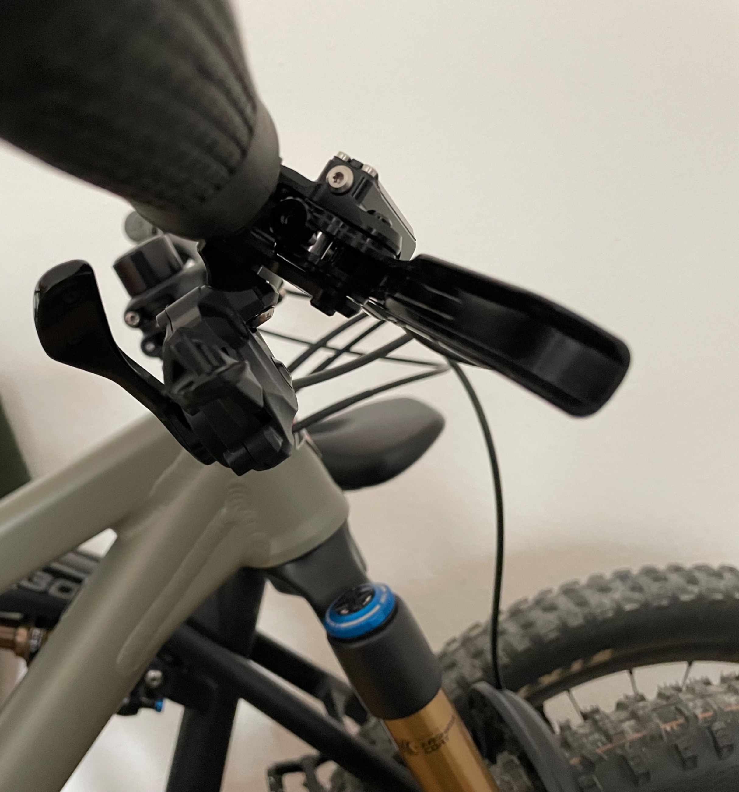

Grüße Euch Zusammen,
vielleicht habt Ihr mir den entscheidenden Tipp!
Es geht um das DRT Interface, dass ja links wie rechts zum Einsatz kommen kann, rechts am Schalthebel ist es perfekt, links, naja, entweder bin ich zu blöd dafür oder ich beachte etwas nicht?
Komponenten sind:
8Pin Remote Hebel
Trickstuff Direttissima
Das Interface kann ja nur so montiert werden wie auf den Bildern zu sehen ist!
Und dann steht das Teil des Remote Hebel‘s in die andere Richtung 😂.
Andersherum kann man es aber nicht montieren, ja, auch nicht das Interface auf der Schelle der Direttissima?
Vielen Dank für Euere Bemühungen und eventuelle Antworten
Grüße

Du hast eigentlich alles richtig gemacht.
Keine Ahnung was das für eine Remotehalterung sein soll.
Vielleicht greifst du dann eher zu der
Underbar Remote von eightpin​
Komponenten sind:
8Pin Remote Hebel
Grüße
Sieht für mich so aus, als ob der Trickstuff Adapter einfach nicht mit der riesigen 8Pins Halterung harmoniert, denn die gehört ja richtung Bremshebel ausgerichtet.
Bei Shimanohebeln kann man ja den Winkel verstellen, da funktioniert es sicher. Trickstuff Adapter ist fest, wenn der Winkel also nicht passt hat man Pech gehabt.
Ist natürlich immer schwierig, wenn 8 Pins vom Standard abweicht und Trickstuff, dann ist die Wahrscheinlichkeit hoch, das die Schnittstelle nicht mehr für alle möglichen Varianten passt.
Ich hatte die selbe Idee und bin genauso wie du gescheitert.
Hab mir dann den Bikeyoke Triggy geholt und mit dem Sram Matchmaker an die Direttissima montiert. Funktioniert 1a mit der 8pins

Hallo Yeti1259,
Vielen Dank für deine Frage.
Du hast das EV-Interface, welches für den Anschluss von Shimano-Shiftern an Trickstuff-Pumpen gedacht ist. Das Interface passt in das Langloch des Shimano-Shifters, aber nicht an deinen Remote-Hebel.
Dein Remote-Hebel ist für Shimano-Pumpen gedacht.
Ich hoffe das hat dir geholfen.
Beste Grüße, Trickstuff Team

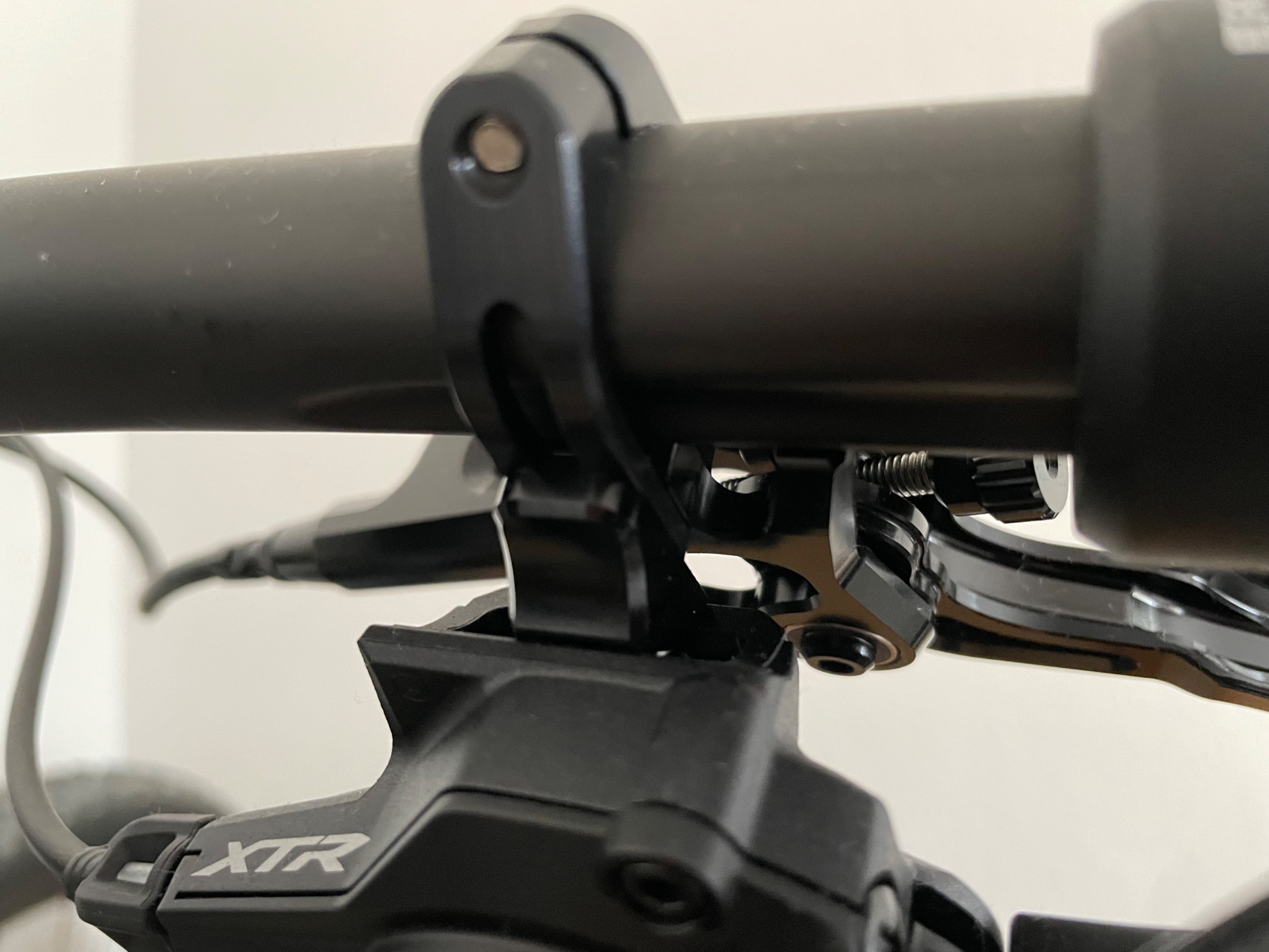

Hab seit heute ne DRT mit Shimano XT-12s Shifter, Schellenvariante am Lenker. Leider ist das ja irgendwie nahezu unkompatibel bzw. unergonomisch. Daher über diesen Thread gestolpert.
Mit dem TS i-Spec EV Adapter für die DRT ist seitlich wohl eine gute Lage des Schalthebels möglich, soweit ich das auf den Bildern sehe. Aber es ist schon so, dass der Schalthebel deutlich tiefer unterm Lenker hängt, oder? Stört das nicht bei der Erreichbarkeit? - ich hab kleine Hände, und so wie das bei Shimano Bremshebeln original dran ist, finde ich es eigentlich ziemlich perfekt. Daher bin ich etwas skeptisch.
PS: Fahre meine Bremshebel weit innen (also 'echte' 1-Finger Einstellung), und eher flach, falls das ne Rolle spielt.
Hallo,
schau Dir die Bilder an, ich fand die Verbindung sehr unvorteilhaft!
Bin wieder auf die Schalthebel mit der Schelle von Shimano gegangen.

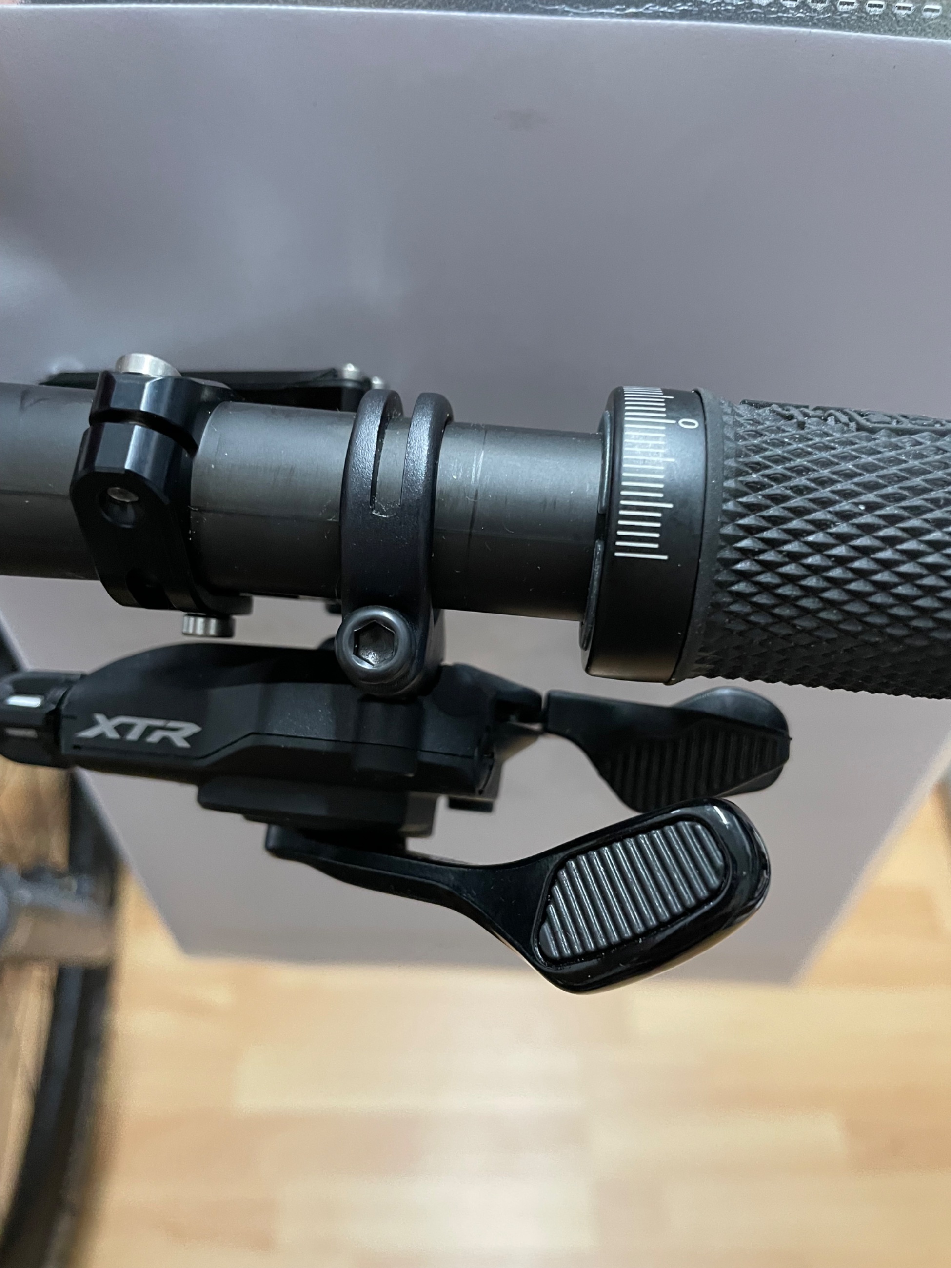

Hmmm..
immer schwierig mit Fotos aus verschiedenen Winkeln, aber auf Deinen Bildern sieht das für mich eigentlich von der Seite her gar nicht so schlimm aus... (Der gelbe Pfeil in den Bildern ist etwa die Hebelstärke, und nochmal in den Abstand der Triggeroberkante zur Pumpe reinkopiert zum Vergleich..)
Trickstuff Adapter:
Shimano Schelle:

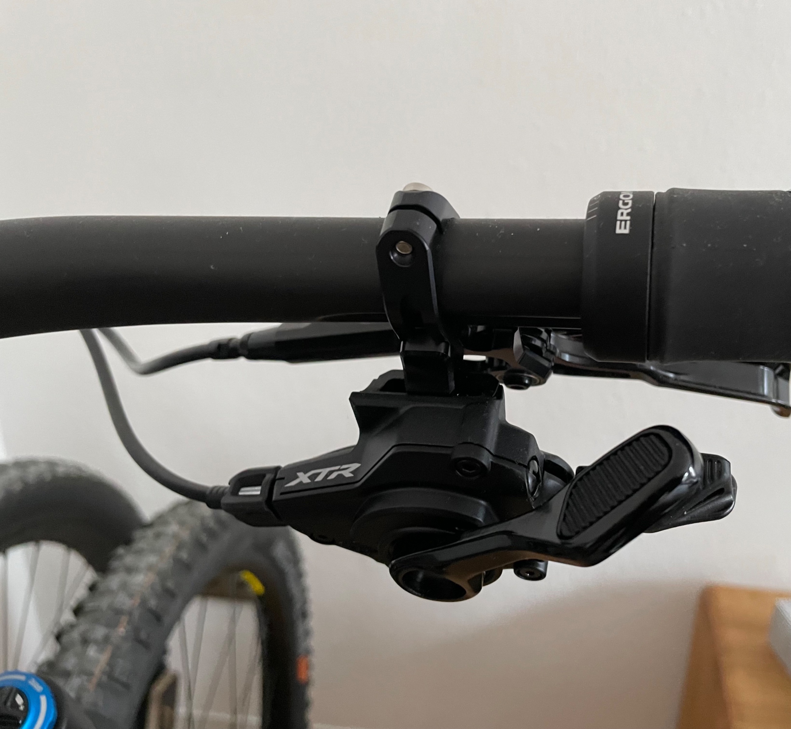

So, mit Schelle, passt es für mich jetzt sehr gut!
Ist immer speziell, aber mir war es nicht nah genug am Lenker.
Ich versteh was Du meinst. Durch die Schellenform der DRT kann der Adapter nicht so nah am Lenker sein wie es bei Shimano für I-Spec EV vorgesehen ist.
So wie Du hab ich es derzeit auch montiert. Das geht so haarscharf. Hätte halt gern den Shifter ca. 5mm weiter innen, aber die Schelle liegt halt schon an der Abstützung an.
Die Preisfrage ist nun, was stört einen persönlich mehr..?🤷
