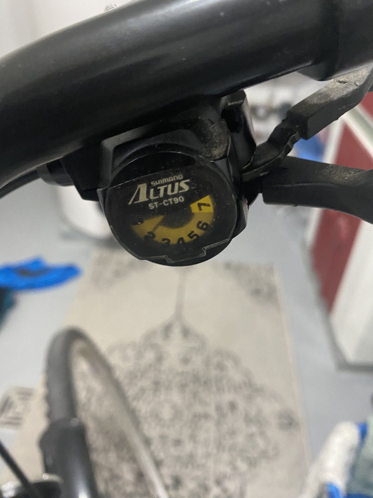

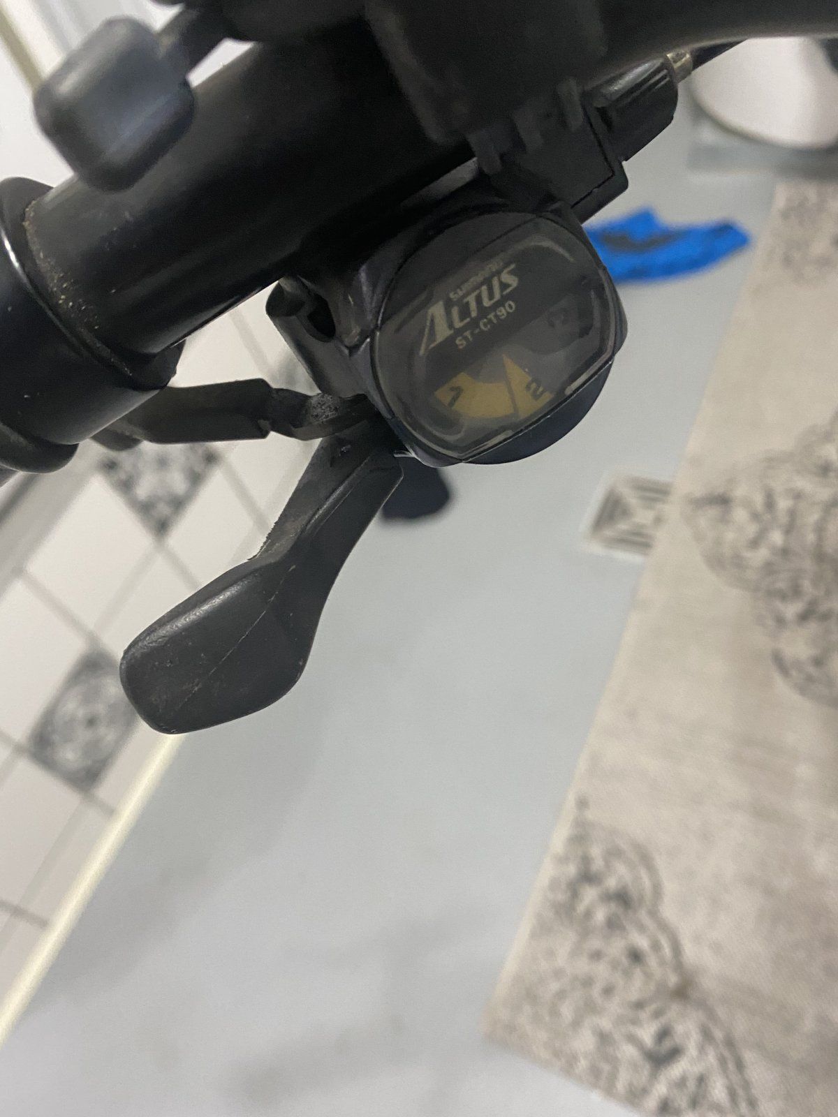

Trigger geht hinten ohne wiederstand leer durch in beide Richtungen. Die Hebel gehen allerdings wieder in die Ausgangsposition zurück.

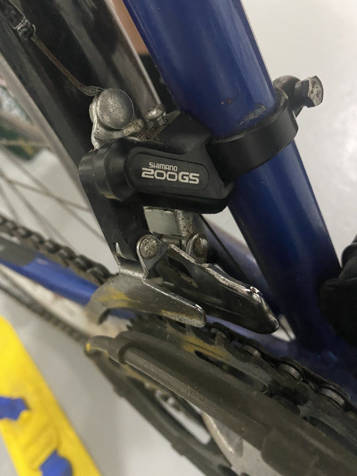

Vorne kann ich mittlerweile wieder vom kleinen auf‘s mittlere Bett und zurück schalten aber aufs große Blatt geht’s leer durch.
Hab jetz schon zwei mal mit bremsenreiniger in die trigger gehalten, die alten Züge entspannt und dran gezogen dass sich vllt. was lockert.
Wie gesagt der erste kleine Erfolg ist vorne dass zumindest zwei Gänge wieder schaltbar sind.
heute geh ich mal mit dem Föhn ran und nochmal bremsenreiniger.

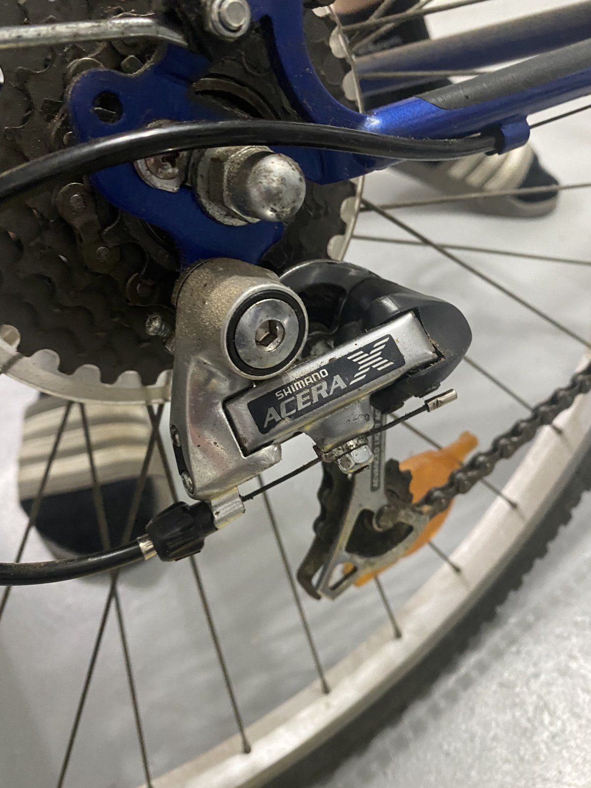

aktuell is das alte Zeug verbaut:

Da drinnen wird sowieso schon der Rost gammeln . Da ist Wasser nicht wirklich das richtige. Mit Bremsenreiniger so lange reinhalten bis das verharzte Fett sich gelöst hat . Dann mal einen Stoß Sprühöl rein. Aber auch Schaltwerk u. Umwerfer würde ich mit Sprühöl behandeln . Und vor allem so alt wie das Zeugs ist die Schaltseile u. Hüllen gehören ganz sicher neu
Jo Hüllen und Züge kommen neu, ich wollte halt blos mal schauen ob da oben noch was zu retten ist bevor ich die Züge/Hüllen neu mache.

Die Reinigungswirkung des Bremsenreinigers erhöht sich drastisch wenn man die Abdeckkappen der Schalthebel entfernt. Man kann dann die Reinigungswirkung mit einem Pinsel erhöhen und sieht gleichzeitig, ob die Mechanik total vergammelt ist. Wenn nicht, nach dem Ablüften des Bremsenreinigers die Mechanik mit etwas dünnflüssigem Fett schmieren.
