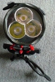

wo ist die Diskrepanz zwischen 0,5A und 0,5A ?Ich hätte zur 3xCree mal ne Frage: meine ist am Anfang der Woche eingetroffen. Hab sie mal an mein (selbstgebautes + stromgeregeltes) Netzteil gehangen und da fließt bei 12V lediglich ein Strom von ~ 0,5A. Hier lese ich allerdings immer was von 0,5A. Kann mir jmd. die Diskrepanz erklären?
Ähh ups... ich meinte eigentlich 0,7A, die hier genannt werdenwo ist die Diskrepanz zwischen 0,5A und 0,5A ?
Hast du die Leds oder den Treiber direkt ans Netzteil?
Gibts da keine Probleme/Ausfälle bei zu hoher Spannung? Ich hab mal kurzzeitig 13.5V etwa draufgegeben, aber wollte sie auch nicht direkt himmeln. Dann ist der Strom auch folgerichtig etwas angestiegen.Ich kann leider nicht mit Messwerten dienen. Meine hängt jedoch an einem LiIOnen mit Betriebsbereich 14.4 - 16.8 V. Dabei ist die Lampe wesentlich heller, als wenn ich die Lampe mit 123A-Batterien oder wie die heissen mit je 3V (gesamthaft bei 4 Stück also 12V) betreibe.

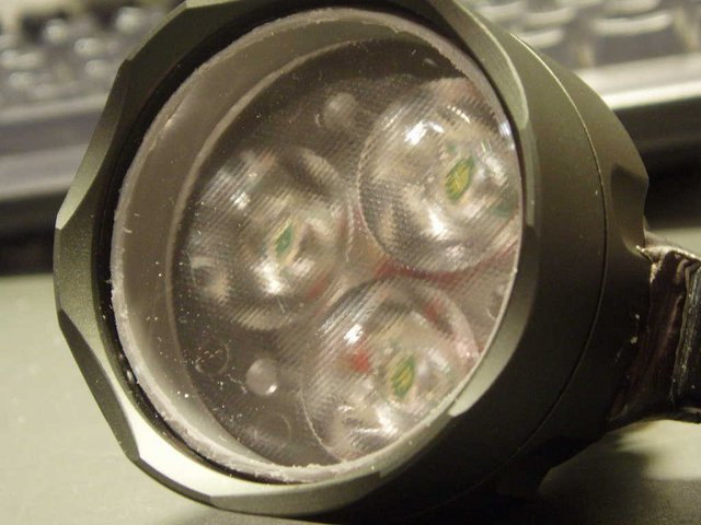

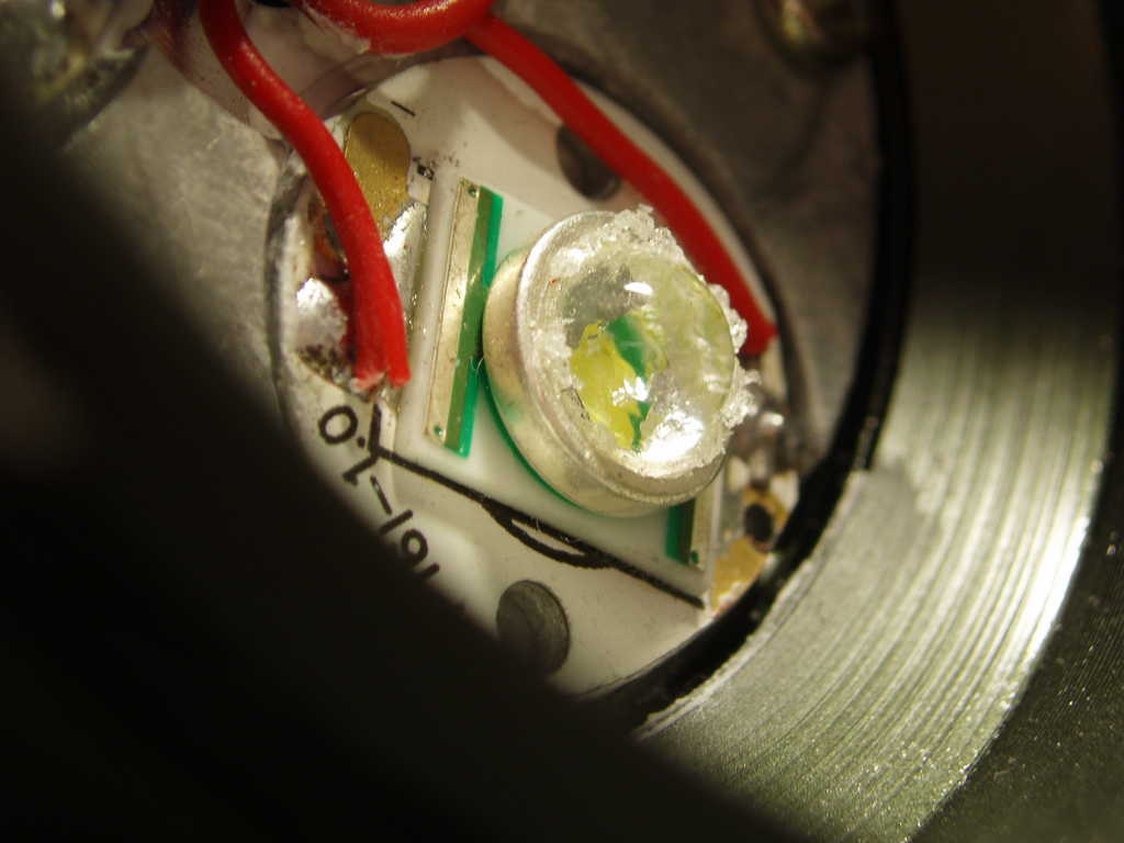

(Sieht wohl nicht gut aus, ne?)Das Problem(Sieht wohl nicht gut aus, ne?)
Hat jemand einen Tipp was man da machen kann? Sind die LED's noch zu retten?? Im Moment leuchten sie eigentlich noch, was mich verwundert.

Moin
Warum soll sie nicht mehr leuchten?
Das eigentliche Leuchtmittel, also LED Chip und Phospor sind ganz am Boden angebracht.
Das (silikonähnliche) Zeugs verhindert lediglich den Sauerstoffkontakt des Leuchtmittels und hält so nebenbei noch die Linse in ihrer Position.
Das Austreten kann auch durch unsachgemäße Motage des Reflektors kommen, also wenn z.B. bei der Montage Druck auf die Linse ausgeübt wird!
Wenn der Lichtkegel noch in etwa Deinen Vorstellungen entspricht brauchst Du Dir keine Gedanken machen.
bergnafahre
Wie denn? Dann würde sich doch die Linse anheben...Aber es sieht so aus, als ob das Silikon immer mehr hervorquillt.
Dazu müsstest Du wohl das Silikon rauspulen.Kann es nicht sein, dass dieses plötzlich dazu führt, dass der Chip mit Sauerstoff in Kontakt kommt und dann doch das zeitliche segnet?
Ich denke mal das Silikon ist dafür unter anderem da drin.Kann man die Linsen auch mit irgendetwas wieder festkleben?
