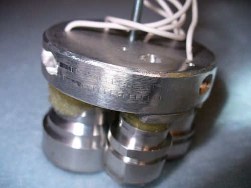

so wurde bis vor kurzem noch gearbeitet:
ein rundes Kühlblech bauen auf dem die Led montiert werden, dieses ins Gehäuse einpressen.
Guter, direkter Wärmeübergang (und man weiß, ob die Ableitung gut sein wird, oder nicht).
(ist auch heute noch das Ideal, aber eben aufwändiger und steht kaum mehr dafür, ist ja eher ein Hobby)
PS: meomos: schöne Pics.
Zeigen auch die schon lange gemachten Erkenntnisse: enge, schräg auseinander montierte Fokussiereinrichtungen sind besser, als breit strahlende die sich überlappen. Der Raymund (denk ich) hat da mal ein super Vergleichsbild gepostet
