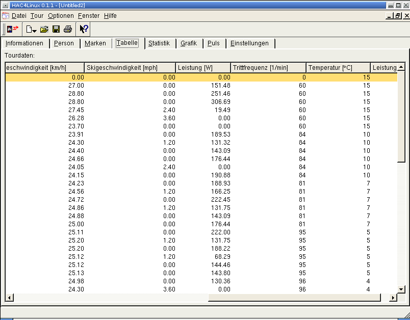

doch die Trittfrequenz Daten werden im HAC gespeichert (jedenfalls im meinem). Ich bin mir jetzt gerade nicht sicher ob die Ciclotronic Software die Daten darstellen kann, aber unter Hactronic und Hac4Linux habe ich die Daten schon aus dem HAC erhalten..
Da ich gerade mein Win nicht gebootet habe, weiss ich es bei der CicloTronic Software nicht.. muss später mal schauen..

Sorry, wenn ich hier noch eine Zusatzfrage stelle... In chips Screenshot von hac4linux sind Geschwindigkeiten verzeichnet, die nicht Vielfache von 1.8 km/h sind. Wie ist denn das möglich...?? (Aufgezeichnet wird mW ja nicht die Geschwindigkeit, sondern der Weg in 10m-Auflösung, und das alle 20s -> 1.8 km/h Schrittweite)

Alle 20 Sek wird die zu diesem Zeitpunkt aktuelle Geschwindigkeit / Distanz / Höhe gespeichert.
