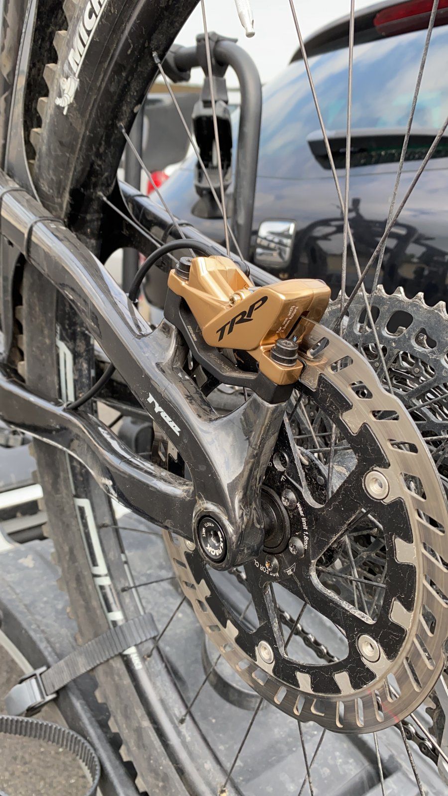

Also ich habe diese Woche bei Bike 24 zugeschlagen. War überraschend lieferbar. Jetzt suche ich passende Bremsflüssigkeit und ein Entlüftungskit. Frage mich, ob Bionol als Öl passt?
Bike 24 habe ich gesehen.
Mineralöle kannst du alles nehmen und auch mischen. Nimm das, was schon da ist. Ich habe Plutoline genommen.
Zur Entlüftung verwendest Du 5mm Schraubanschlüsse, die es von verschiedenen Herstellern gibt, zB Magura
Danke für die Rückmeldung. Nachdem in den Darstellungen über die Bremse gelesen hatte, man habe ein passendes Öl entwickelt, das eine besonders niedrige Viskosität hat, wäre mir natürlich das Originalöl am liebsten. Probleme mit anderen Ölen wird es sicher nicht geben, das vermute ich auch.

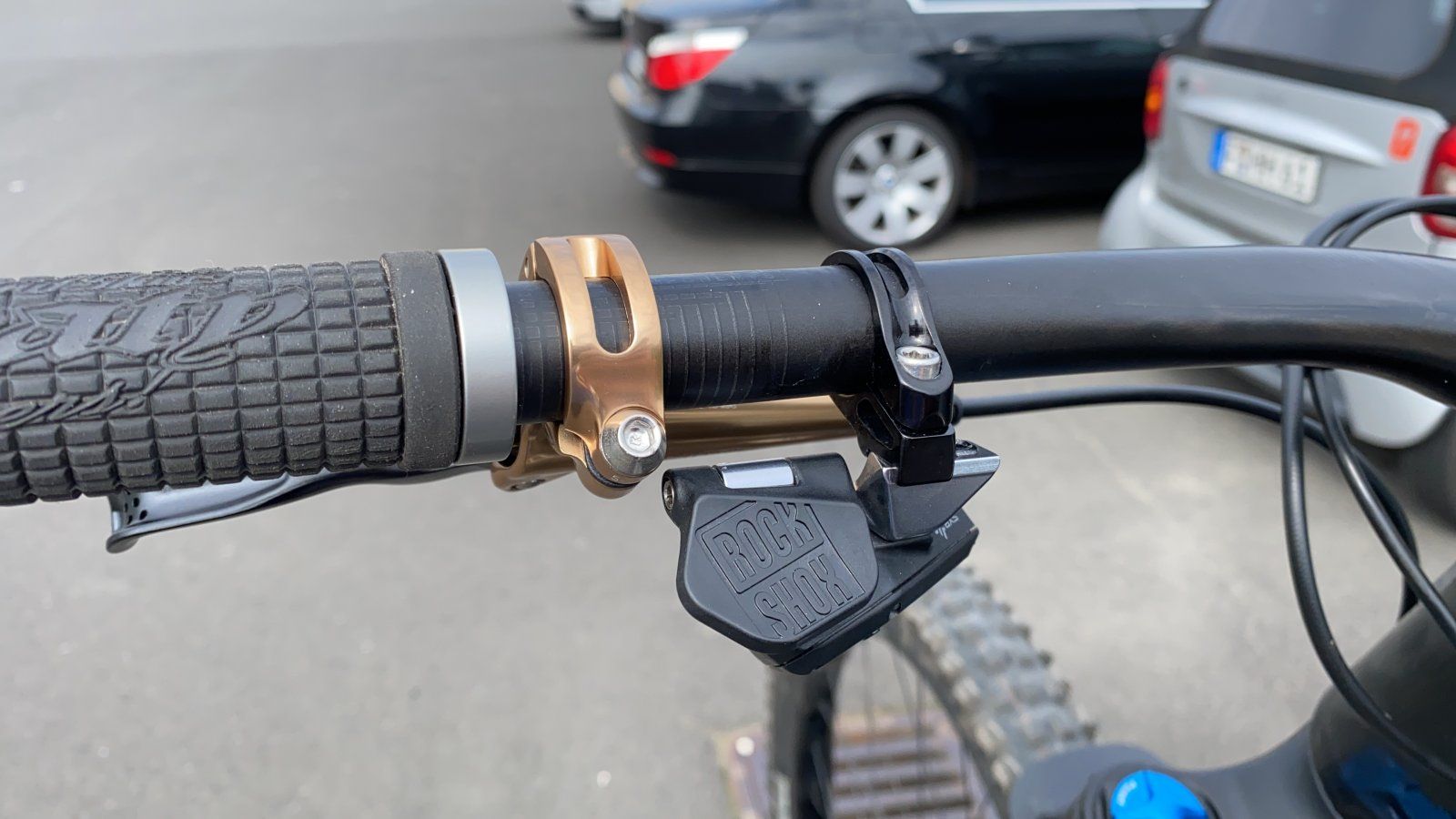

Ich habe mir die Bremse auch gekauft und bin heute beim montieren leider auf ein kleines Problem gestoßen:
Weil die Schelle ovn der Bremse so dick ist komme aktuell nicht weiter nach innen.
Werde das jetzt für kommende Woche erstmal so machen das ich das umgedreht montiere, sprich Dropper Hebel nach außen.
Allerdings bräuchte ich da wohl zukünftig mal ne gescheite Lösung, weiß zufällig jemand welcher Matchmaker da passen würde?
Ok, danke für die Rückmeldung. Hab die Vorderbremse bereits mit der Originalscheibe verbaut und mangels Lieferbarkeit wollte ich hinten eine alte Magura Storm verbauen...
