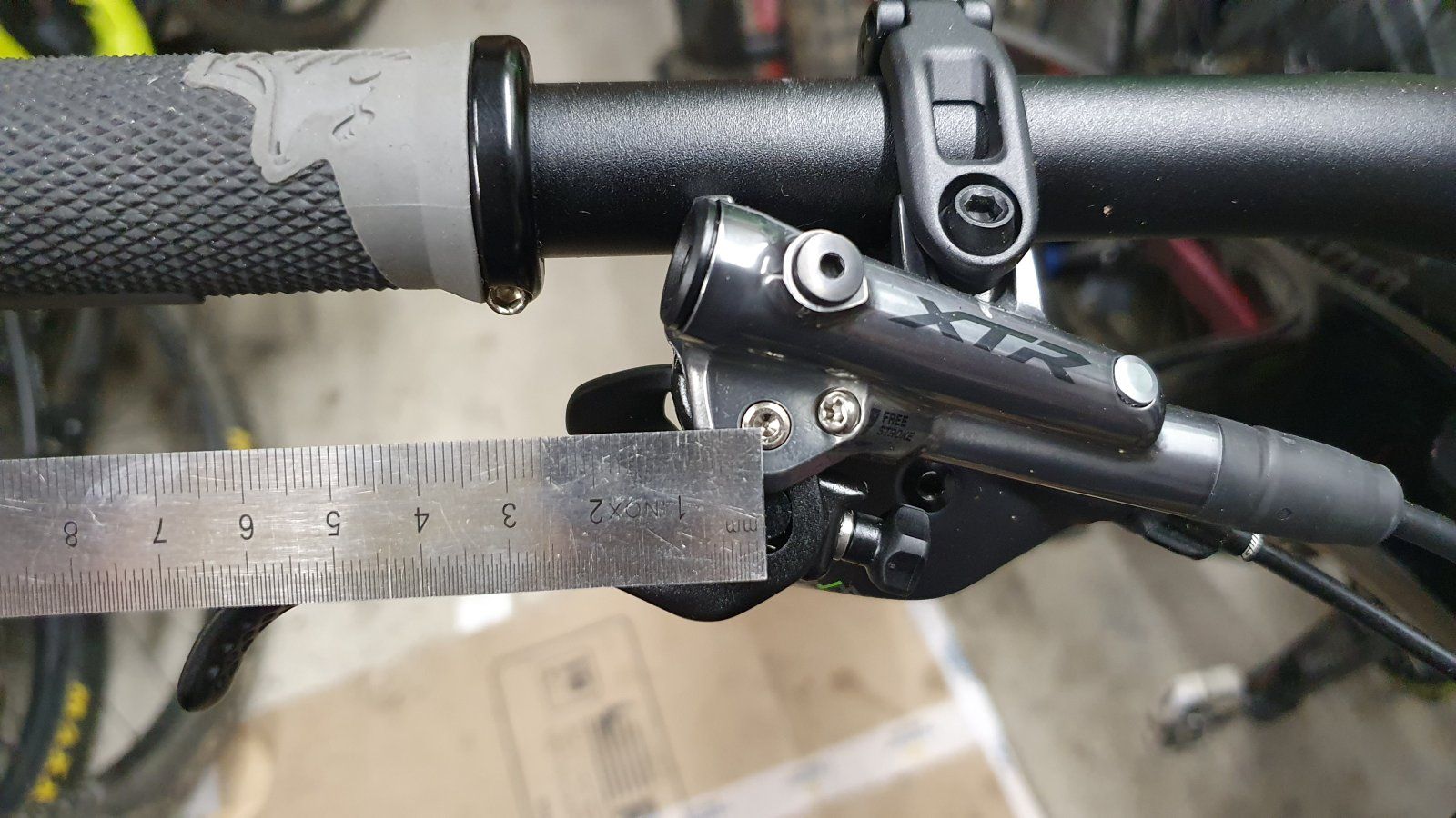

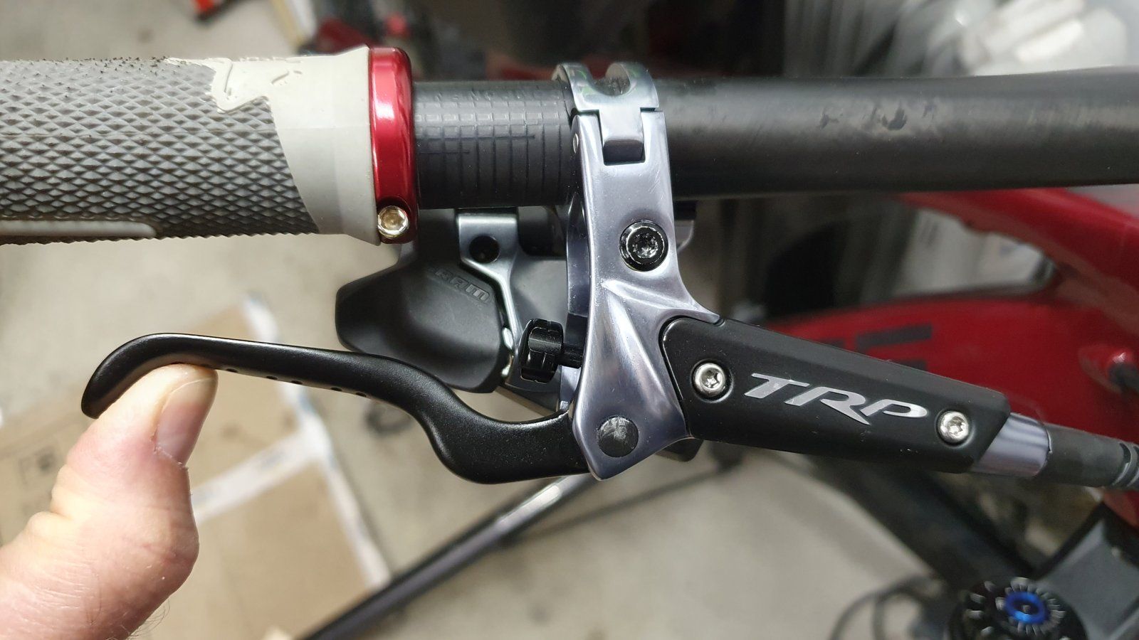

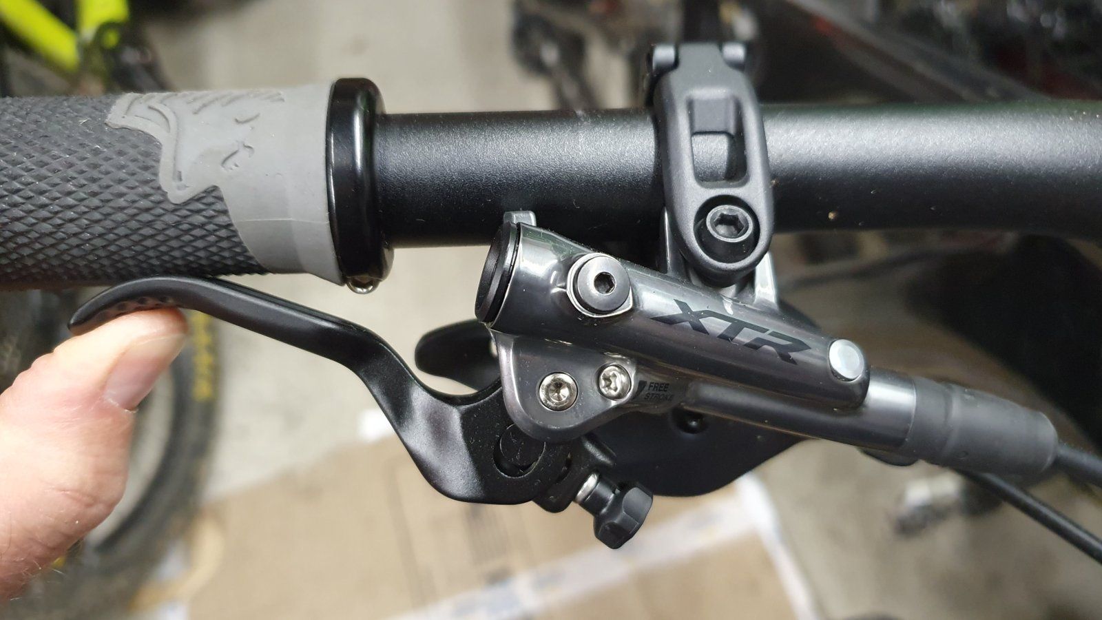

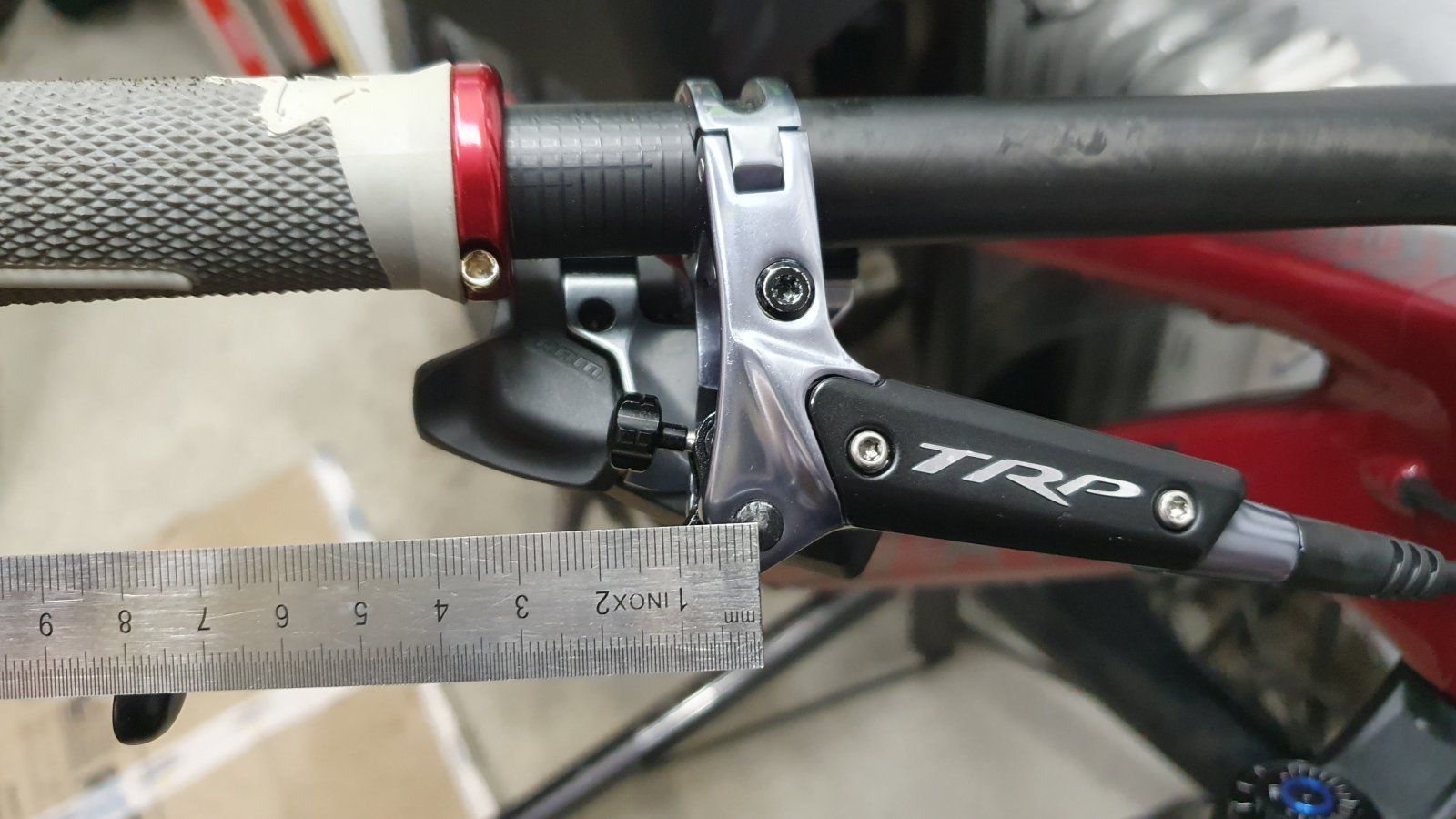

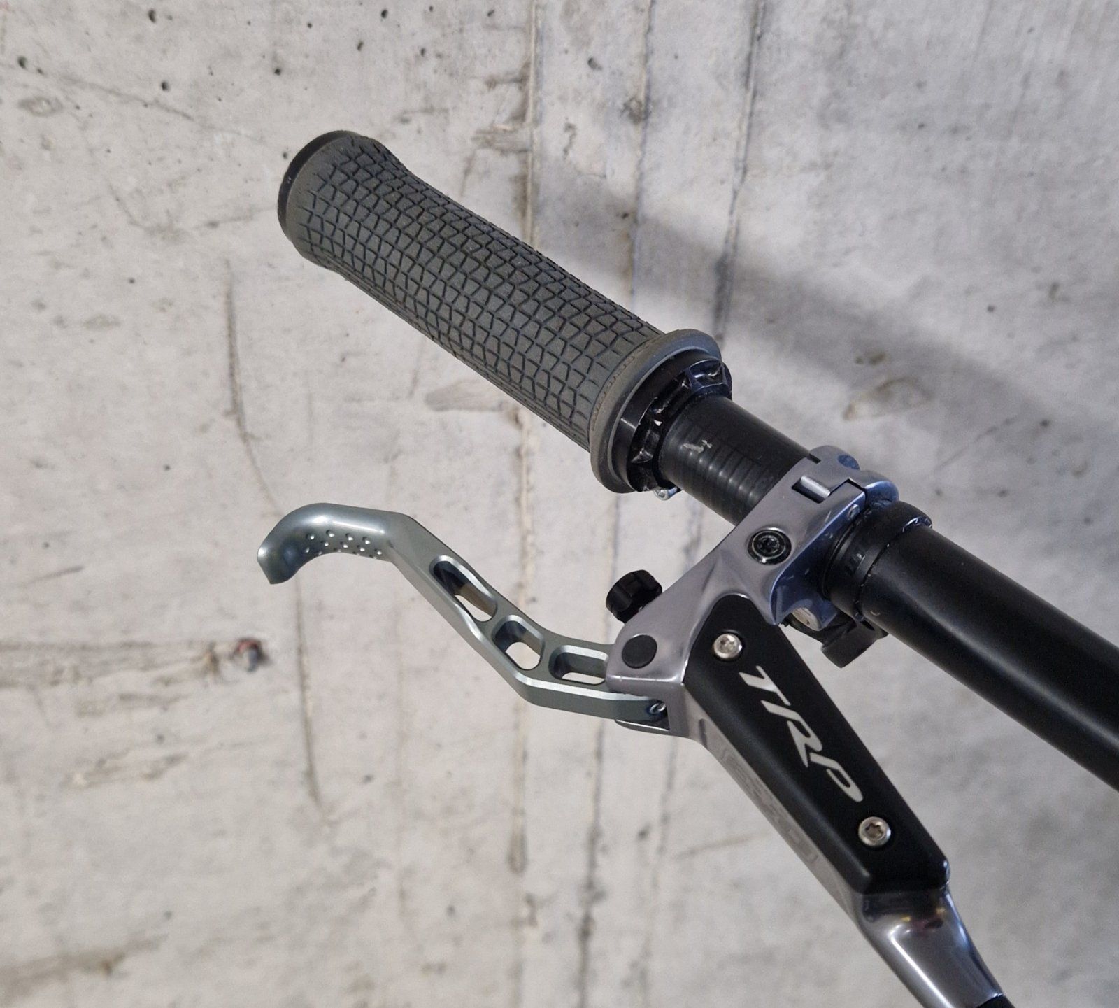

Aber es heisst ja, Bilder sagen mehr als Worte: Hebelweiteneinstellung, Shimano lässt sich komplett an den Griff stellen, mehr als praktikabel. TRP nur soweit wie abgebildet, mehr nicht. Kann einem mit kurzen Fingern schon mal zu wenig sein. Vor allem, wenn man Shimano gewohnt ist:
Anhang anzeigen 1677454Anhang anzeigen 1677453
Anhang anzeigen 1677455Anhang anzeigen 1677456
Yes verstanden, danke 🫡.
Danke auch für die Fotos. Könntest du von der nahesten Hebelposition vom TRP noch den Abstand messen wenn das keine Umstände macht? Das wäre sehr nett und reicht auch die Tage noch.
Vielleicht muss ich mir einfach mal eine bestellen und befummeln um das beurteilen zu können, oder jemand hier in der Bodenseenähe finden der die Bremse fährt.

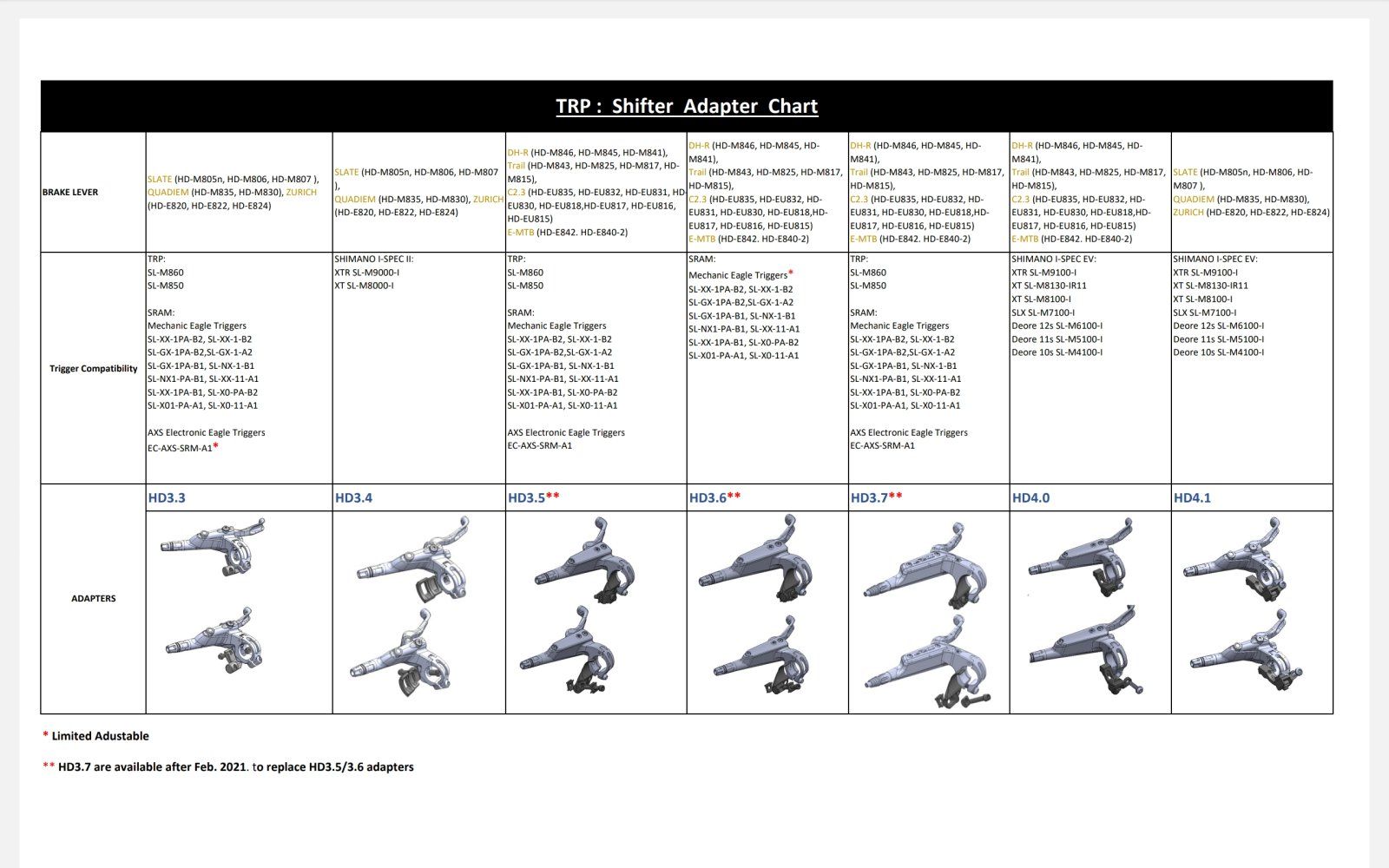

Mal kurz ne Frage zu den Matshmakern:
Laut der Übersicht passt Hd 3.7 zu den Hebeln sowie SRAM X1 bzw. one up remote.
Nun sind hier ein paar Leute die mit dem TRP HD3.7 Probleme haben weil der trigger zu nah an den Finger ist usw.
Wie habt ihr das gelöst? Mit anderen Anbietern wie Wolftooth, bike yoke oder Problem solvers?
Grazie vorab!
HD3.7 ist glaube ich für i-spec II...
Du brauchst HD 3.6
Der linke Machmaker passt für die Sattelstütze ganz gut bei mir wenn ich beim Oneup remote das rechte Loch brauche. Zum Teil wurden die auch Seitenverkehrt montiert, wäre mir aber dann viel zu nah beim Griff. Bei den Schalthebeln haben scheinbar gewisse Leute Probleme da entweder zu nah oder zu weit weg. Gruss
Du brauchst HD 3.6Anhang anzeigen 1718293
Danke!
Ich hab mich an der Übersicht orientiert und deshalb bin ich etwas verwirrt
https://www.mtb-news.de/forum/proxy.php?image=https%3A%2F%2Ftrpcycling.com%2Fwp-content%2Fuploads%2F2022%2F03%2FShifter-Compatibility-Chart_Updated_q2.3.png&hash=19935a1fb4e9e25f4b88d4ea1d86a087
