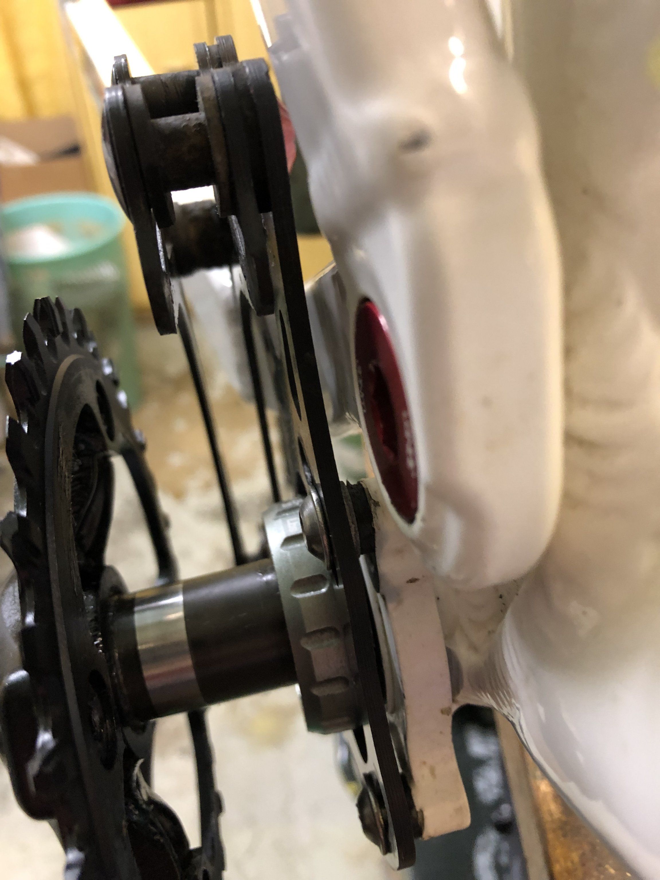

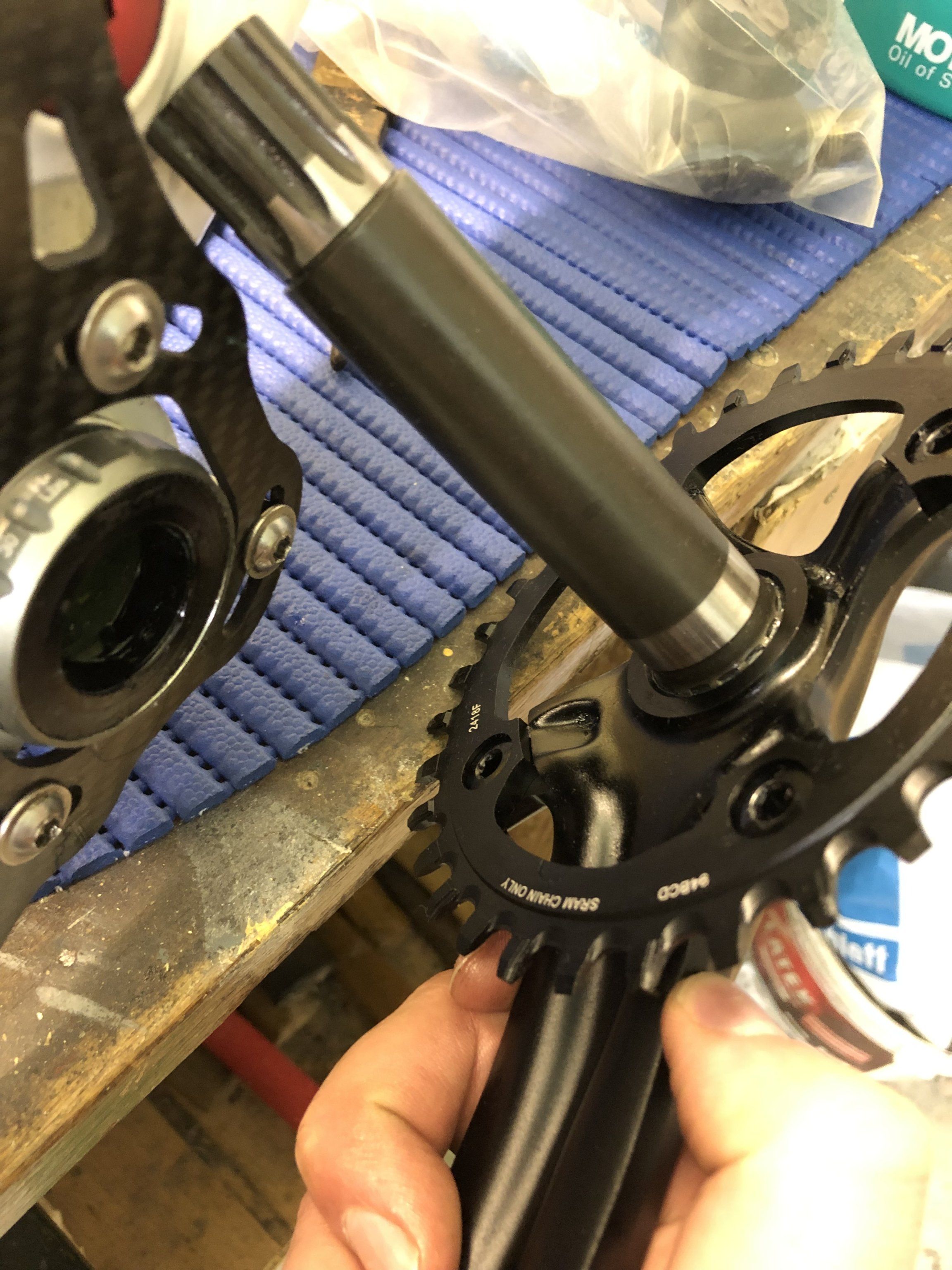

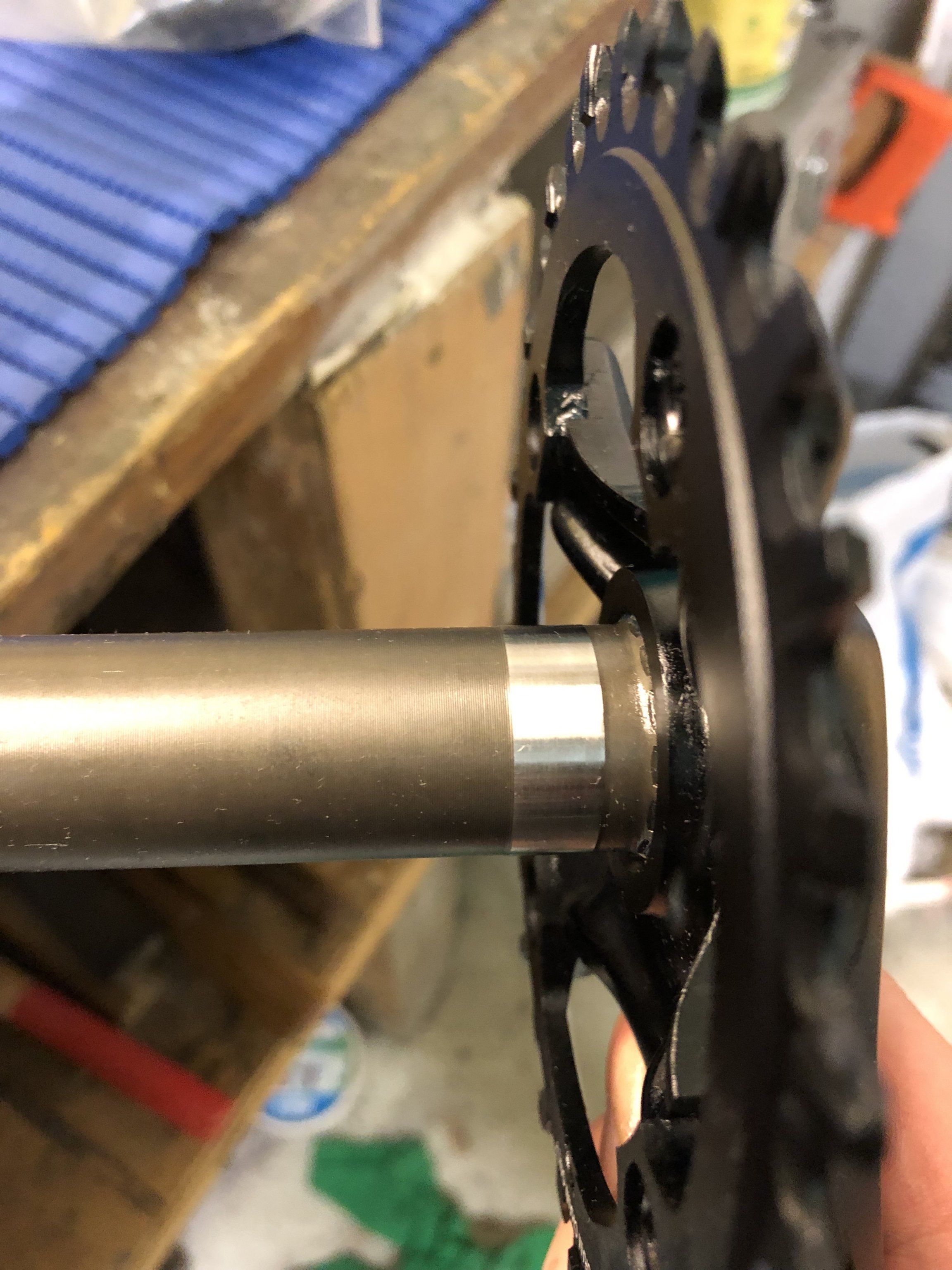

Hallo Zusammen,
habe mich gerade durch die letzten Seiten gelesen. Leider ist mein Problem bislang nicht erwähnt worden.
Ich habe eine Sram NX 1-Fach Kurbel und möchte diese am GXP Lager verbauen. Auf der Antriebsseite liegt der Kurbelarm aber vollkommen auf der Lagerschale auf. Wenn ich die Kurbel durch den Kurbelarm links festziehe, bewegt sich nichts mehr.
Woran liegt es? Fehlen Spacer auf der Antriebsseite?
Hier ein paar Fotos.
