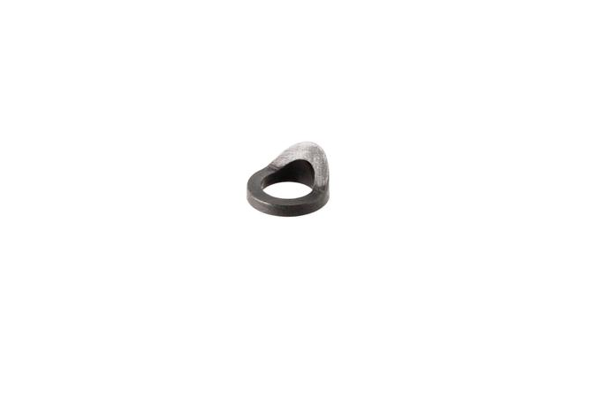

Nein, ich spreche nicht(!) von der Reduzierhülse. Ich spreche von der auf einer Seite konvexen Unterlegscheibe, die den Schwalbe Tubeless Ventilen beiliegen und nicht(!) im Ventilloch drin sind. Die werden zwischen Rändelmutter und Felgenseite in Nabenrichtung gelegt und erlauben, durch ihre Konvexe Form, bei gewölbten Felgen gleichmäßigen Zug auf das Ventil mit der Rändelmutter zu bringen, ao dass der Dichtkonus in der Luftkammer das Loch des Ventils zuverlässig abdichten kann. Ich hab aber auch schon Murks gesehen, bei einer Frau, die ich mal getroffen hatte. Da hatte ihr Mann, der wohl einen Bikeshop betrieb, unter die Rändelmutter einen O Ring gelegt. Sie hatte einen leeren Reifen, weil sie etwas Luft ablassen wollte, die gute Frau. Und als sie das Ventil oben öffnen wollte, wie es sich gehört, hat's ihr den Dichtkonus in der Luftkammer aus dem Sitz gehoben, weil der wabbelige O Ring das Ventil nicht zuverlässig nach unten zog. Murks halt.
Hi Zucchi,
genau auf der Suche nach dieser Unterlagscheiben bin ich auch, habe die bis jetzt nur von DT Swiss gefunden. Die waren bei meine Bike bei den Tubless-Ventilen von Schwalbe dabei. Bei den aktuellen Ventilen von Schwalbe sind die nicht mehr dabei. Weiß jemand ob es die noch gibt.
Hab mal die von DT Swiss bestellt, in der Hoffnung das diese die gleichen sind wie bei den Schwalbe Ventilen.

Hier, aber derzeit offensichtlich nicht verfügbar: https://www.bike-discount.de/it/comprare/schwalbe-tubeless-valve-40mm-442497
Bei den Schwalbe Ventilen würde ich aber immer die Kunststoffunterlage mit verwenden, denn die ist sehr gut gemacht. Sie ist auf auf der einen Seite etwas nach innen gerundet, so dass sie gut an der Felge anliegt und auf der andern Seite ist sie Plan. So verhindert sie, dass sich das Ventil, beim pumpen z.B., bewegen kann.

Jetzt wird hier ja die Kunststoffunterlage für zwischen Felge und Mutter empfohlen.
Nur wenn ich das bei meiner DT-Swiss M1700 25mm Felge machen würde. Steht die gewölbte Seite der Kunststoffunterlage von der Felge ab, weil diese Wölbung nicht zur planen Felge passt. Also gehe ich davon aus ich kann die beruhig weglasen. Die Metalmutter zieh ich handfest an. Das sollte reichen?

Die Kunststoff Unterlage braucht nicht perfect zur Felgen Wölbung zu passen. In jedem Fall ist es besser sie zu haben, weil die Rändelmutter dann eine Ebene Auflagefläche hat und sich die Nut der gewölbten Felge anpasst. Nicht zuletzt, weil Kunststoff flexibel ist, ganz im Gegensatz zu einer Stahl Rändelmutter.
Danke für die schnelle Antwort
Meine Felge hat aber gar keine Wölbung. Sprich sie ist +/- Plan (siehe Anhang). Da hätte ich ha wohl zwischen Felge und gewölbter kunststoff seite der unterlage einen Luftspalt was sich kontraproduktiv auf die Dichtheit auswirken könnte.
