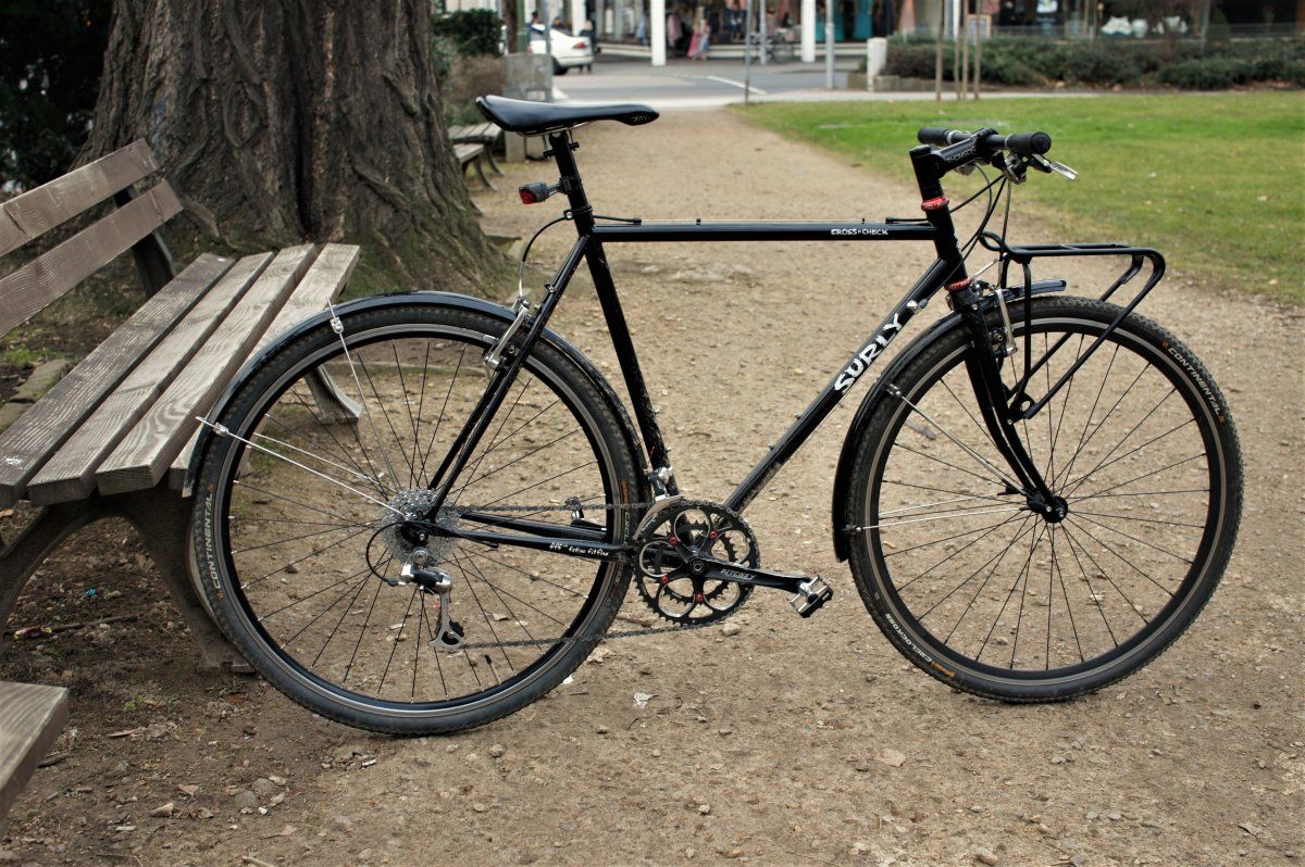

vielen dank für die vielen tips. Die Speichen Geschichte kann ich durchaus nachvollziehen...der laufradsatz wird sowieso nur ein alltags satz wo es nicht auf jedes gramm ankommt...Die Comp ist halt haltbar und guenstig...die Revo haette bei fast doppeltem preis grade mal 45 gramm gespart im gesamten satz..nicht die welt wie ich finde...
Das Hinterrad hab ich schon fertig zentrieren lassen..kein klassisches mtb..aber dennoch einer meiner absoluten allround lieblingsräder..
