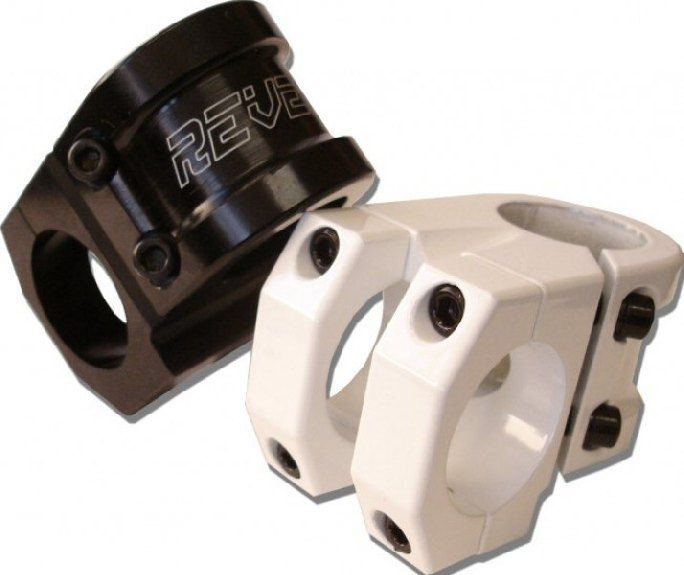

Ich hab den Revell Vorbau und ich meinte die anderen 2 Schrauben wo man die Gabel kemmt sorry.

Da die hinteren 2 Schrauben.
Ok, dann ist mein Tipp natürlich für die Füße ;) Dann musst du tatsächlich Torxen. Ich dachte jetzt an die herkömmlichen Vorbauten, deiner sieht mir nach einem Freeride oder Downhiller aus?
