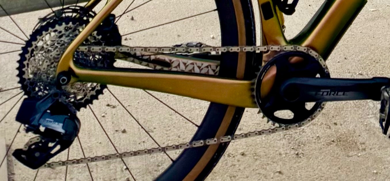

Wie schon geschrieben, KB Größe muss zum Rahmen passen, sieht aber gut aus. Fahre auch 36 mit 10/44 ohne Probleme. Bei Wechsel vom KB gehe ich immer pragmatisch ran und Wechsel erst das KB, schaue, es mit der bisherigen Kettenlänge noch läuft und kürze halt dann, wenn nicht.
Wenn Du von 40/36 auf 36/44 gehst, passt es vlt sogar.

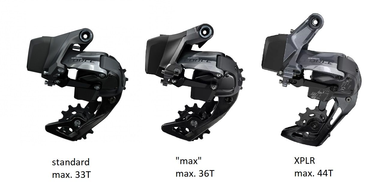

Kann es am Bild nicht erkennen, hast Du denn sicher ein XPLR SW? Die sind ja extra für die 10/44 Kassetten gekommen, Du hast aber ab Werk "nur" die 10/36 und da könnte auch das "normale" Rival verbaut sein.

Wenn ich mir ansehe, wie das Schaltwerk aktuell bei 40-36 schon gespannt ist, dann wird man bei 36-44 sehr wahrscheinlich eine längere Kette benötigen.

Und ja, ist sicher XPLR.

Erkennt man an den beiden Stegen im Schaltaugenbereich
Ahh cool, danke. Hatte schon Bilder gesucht und auf Anhieb keinen Unterschied entdeckt.
Kam auch nur drauf, weil so eine "kleine" Kassette verbaut war.

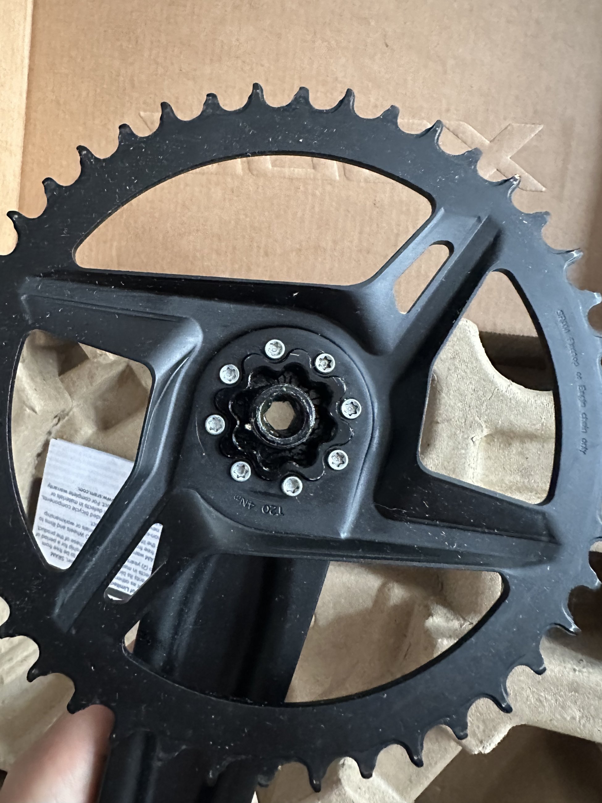

Ich habe die rival elektronische Schaltung, wenn ich das richtig gesehen habe ist das
Direct Mount, mit 3 Torx Schrauben. Ist das richtig?
Nein, Direct Mount 8-Bolt. 😄
Habe eine neue Apex-Kurbel gerade hier liegen, die sind ja so gut wie identisch.
Super, danke für deine Hilfe. Dann werde ich mal bestellen, hoffe das 44er passt am Grizl 7
