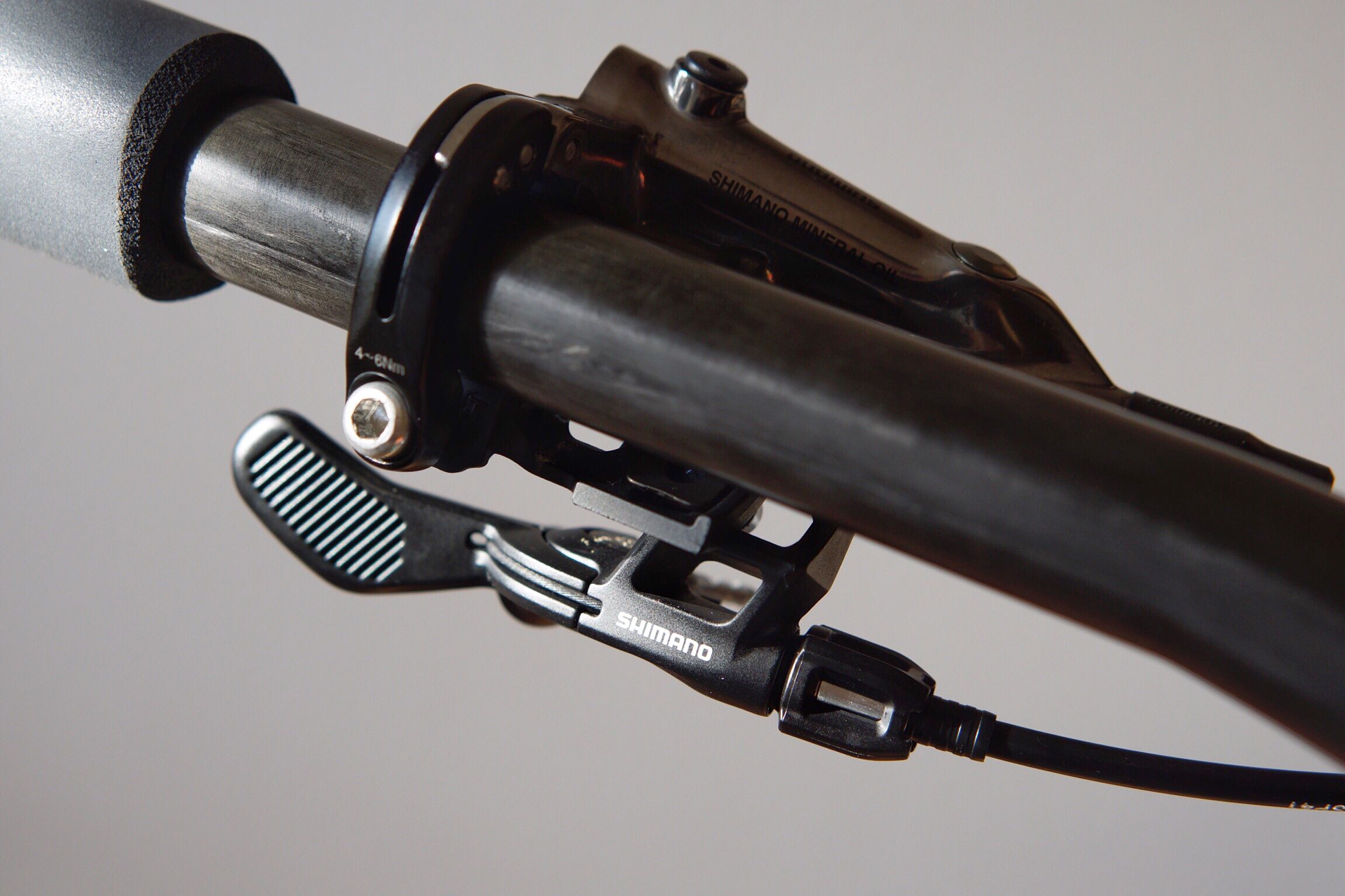

Ich habe mir für meine Fox Transfer einen Shimano MT800 für um die 40€ bestellt. Dazu allerdings noch ein I-Spec Gehäuse eines XT Stifters damit er an einen 9100er Bremshebel passt.
Mal sehen ob das so funktioniert, wie ich mir das vorstelle.
Edit: an einen 9000er Hebel natürlich :)
Der Shimanohebel funktioniert mit der Fox perfekt und sieht am XTR Bremshebel super aufgeräumt aus.
