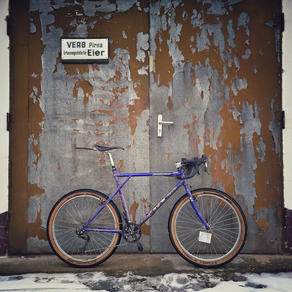

Und das Outpost wurde zum Commuter:
Wegen Lust auf was neues, Wunsch nach einer nicht rutschenden Sattelstütze und mehr Reifenfreieheit wurde dann auch das Kies-Karakoram umgestrickt.
Und weil das mies bremste und schaltete, keine Gepäckträgeraufnahme hat, und ich beim Tequesta das Hinterrad zerschossen habe, wurde nochmal umgestrickt. Jetzt schaltet es sauber und die Bremse vorn stottert nimmer. Ich mag die Kiste gerade sehr (ist ja gerade auch mein einziges Fahrrad).

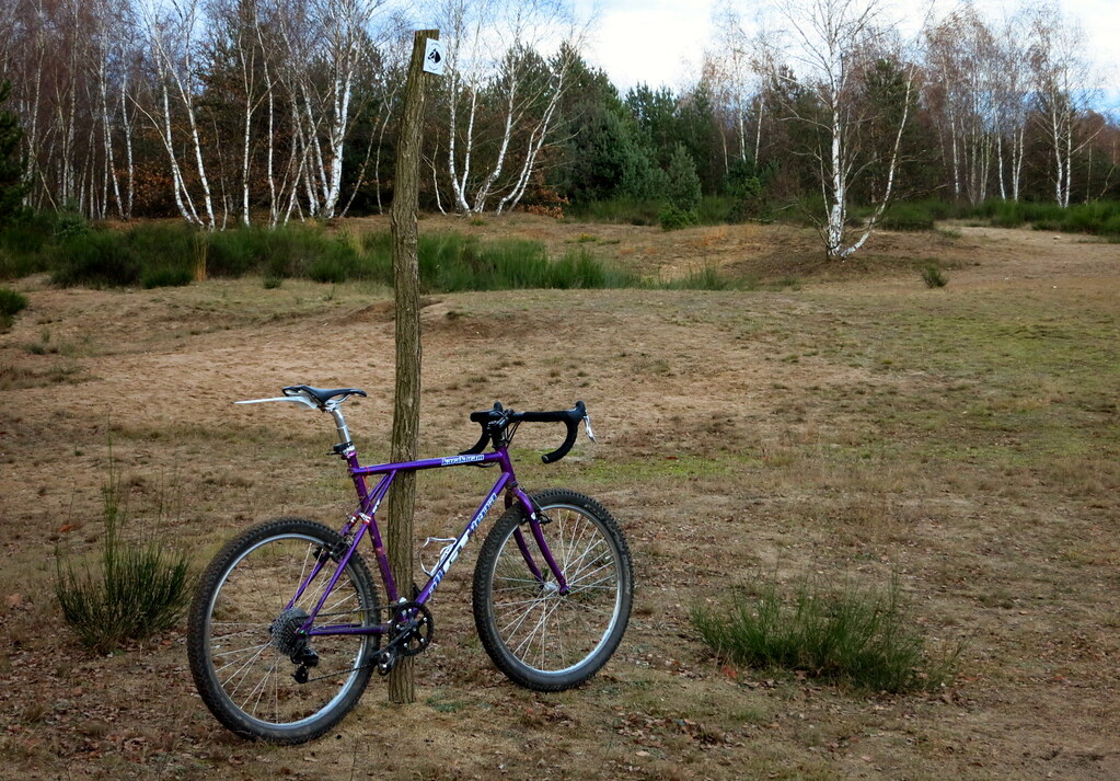

Da ich eigentlich Rennrad- resp. Gravelfahrer bin wollte ich unbedingt ein GeeTee mit gebogenem Lenker. Traumhaft wäre irgendwas Trekking-mäßiges zum umbauen zwecks Reifenfreiheit aber dann lief mir ein Inserat mit einem neuwertigem GT Force und musste zuschlagen.
Ich habe die Anbauteile vom De Rosa übernommen und und derzeit ist es mit Abstand mein Lieblings-Rad. Einsatzgebiet sind Touren bis 100km (solang nicht mehr als 1000Hm) sowie Sommer-commuting.
Irgendwann kam natürlich das "ich hätt den Tequesta nicht verkaufen sollen" schlechte Gewissen und wieder auf der Suche nach einem GT-MTB.
Ein Karakoram in meiner Lieblings-Farbe gefunden und mit brechen/biegen versucht es passend zu machen...aber es ist einfach um einige Nummern zu klein. So ärgerlich!

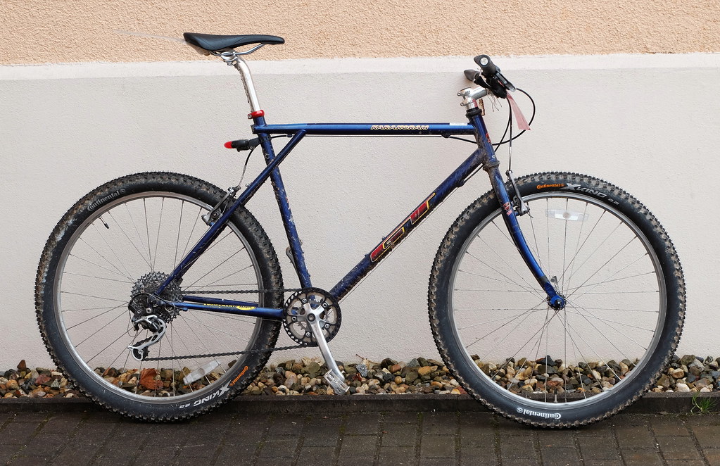

Mein jetziger Projekt ist ein vor zwei Wochen um EUR 100 gekaufter GT Outpost. Sackschwer aber alles original (bis auf die schrecklich schmalen 32mm Schwalbe Marathon), so gut wie keine Gebrauchsspuren und die Größe passt.
Es kommen Schwalbe Smart Sam 2.1" drauf sowie höchstwahrscheinlich RFR Front Rack und Schutzblech. Je nachdem ob bei der 7fach Kassette hinten ein Spacer ist würde ich sogar auf 1x10 umbauen...aber das 3x7 läuft eigentlich gut und ich wollte so wenig wie möglich in diesem Projekt "investieren".
Einsatzgebiet: "Grobe Schwester" zum GT Force dienen, sprich Winter-Commuter und MTB-Touren mit den Kids.

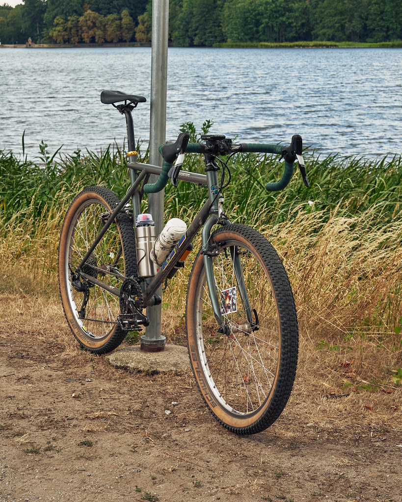

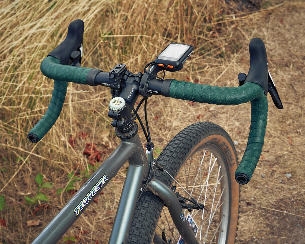

Gestern endlich breitere Reifen montiert, den Vorbau ganz runter gegeben und heute mit paar Waldpassagen zur Arbeit gependelt. Es macht richtig Spass zumal man mit einem Stahl-MTB einfach entschleunigt fährt und "geniessen lernt".
Es fehlen noch Schutzblech und fertig ist der Winter-Commuter / Kids-Trail GT.
Bin noch unschlüssig ob zwecks Style ein breiterer Lenker mit Rise draufgeben soll. Der original 56cm Lenker fühlt sich schon sehr schmal an.
