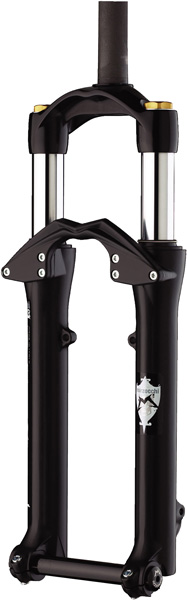

Name: Marzocchi Z1 Wedge
Preis: 295 Euro (2003)
Hersteller/Vertrieb: Marzocchi/Cosmicsports
Baujahr: 2003
Garantie: 2 Jahre
Dirt: +++
Street: ++
4X: ++++
Bikepark: +++
Federweg: bis 130mm, auf nahezu jeden Federweg travelbar
Gewicht: etwa 1,9 kg
Erfahrung: eine der wenigen Gabel, die noch Cantis hatten, Fabriksetup sehr weich, recht dünne Standrohre (30mm), neigte zum Flexen, gutes Ansprechverhalten
Setup: Werkseinstellung
Tuning: traveln auf 80mm, harte Federn

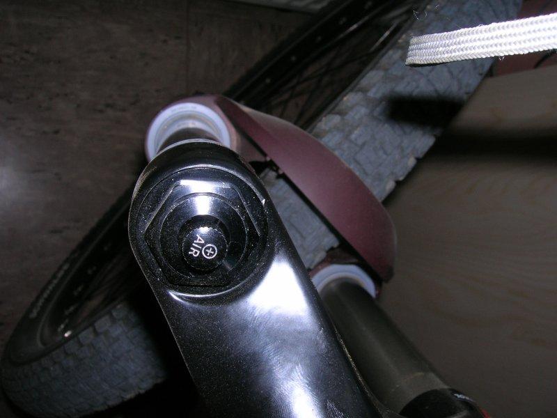

Name: Marzocchi Drop Off 2
Preis: 315 Euro (2004)
Baujahr: 2004
Garantie: 2 Jahre
Dirt: ++++
Street: ++++
4X: +++++
Bikepark: +++++
Federweg: bis zu 130mm, auf nahezu jeden Federweg travelbar
Gewicht: 2,3 kg
Erfahrung: perfekte Racegabel, macht sich auch im Dirt/Street net schlecht, trotz Schnellspanner kaum flexen, Werkssetup etwas weich
Setup: DJ3 2003 Innenleben, 50 ml Öl, 3 bar Luft, Zugstufe zu
Tuning: obengenanntes Innenleben einbauen, Federn raus (siehe Umbau auf Luftfederung), Farbe abbeizen, dünn neu lacken -> Gabel kommt knapp unter 2 kg

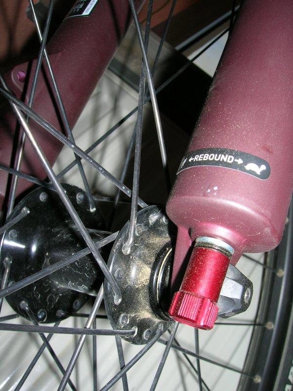

Gabelname: Marzocchi Z1 FR 2 2005
Preis:UVP 499€ (bei bmo 399€)
Hersteller/Vertrieb: Marzocchi/Cosmic Sports
Baujahr: 2005
Garantie: 2 Jahre
Federweg: 130mm
Gewicht: ca. 2,5kg
Dirt: +++++
Street: +++
4X: +++++
Bikepark: +++++
Erfahrung: Fahre sie selber und bin schwer beeindruckt hat ein butterweiches Ansprechverhalten lässt sich prima einstellen und hat eine robuste optik und ist es denk ich mal auch dank der steckachse, Zugstufe hat 30 klickverstellungen (888- Kartuschen design) dank Luftdruck härte auf beiden seiten perfekt abstimmbar
Tuning: Man kann den ferderweg hochtraveln wenn man im innenleben etwas verändert und runter traveln ebenso -> beim runtertraveln feder raustun auf der seite wo man nichts verstellen kann auser luftdruck dadurch wird sie dann weicher und spricht besser an mit weniger federweg

Luft rein
Luft raus
Rebound
Standrohre und Gabelbrücke
Tauchrohre
nochmal
Krone
die stellschrauben unten an der gabel zu platzieren und dann auch noch so lang, da haben die designer echt was geleistet
Name: Marzocchi Dirt Street 24"
Preis: ca. 200 €
Baujahr: 2005
Garantie: 2 jahre, aber bei cosmic sports ziemlich schwer
Federweg: 80 mm
Gewicht: 3,9 kg
Dirt: +++
Street: ++++
4X: +
Bikepark: +++
Erfahrung:
die gabel ist super stabil, aber leider schwer wie sau. mit wenig luft spricht sie eigentlich ganz gut an und kann auch mal beim bikercross gefahren werden was aber eigentlich keinen sinn macht weger dem gewicht. so zum dirten und streeten ist es eigentlich eine top gabel
Tuning: hoch getravelt auf 100mm weger lenkwinkel, beide federn raus und 10er öl rein, luftdruck so ca. 4-5 bar so dass halt nur noch im notfall beansprucht wird
