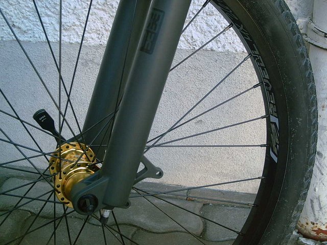

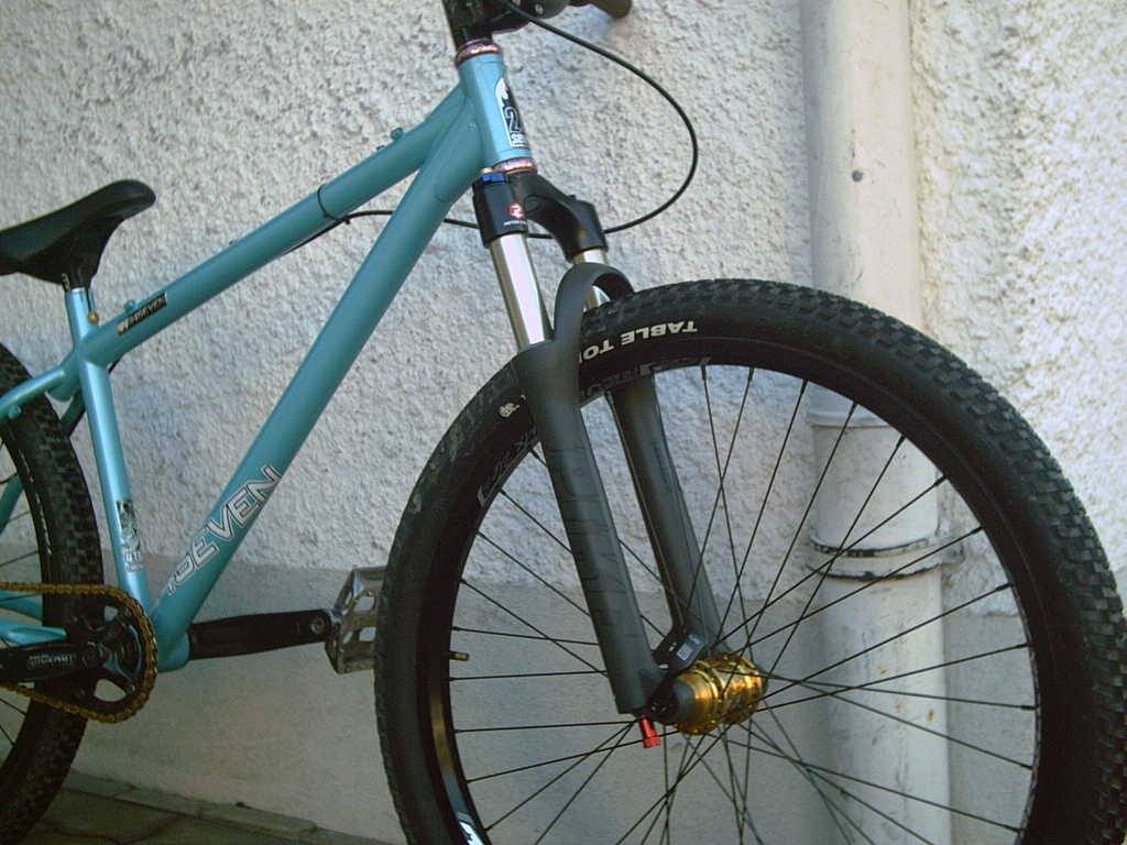

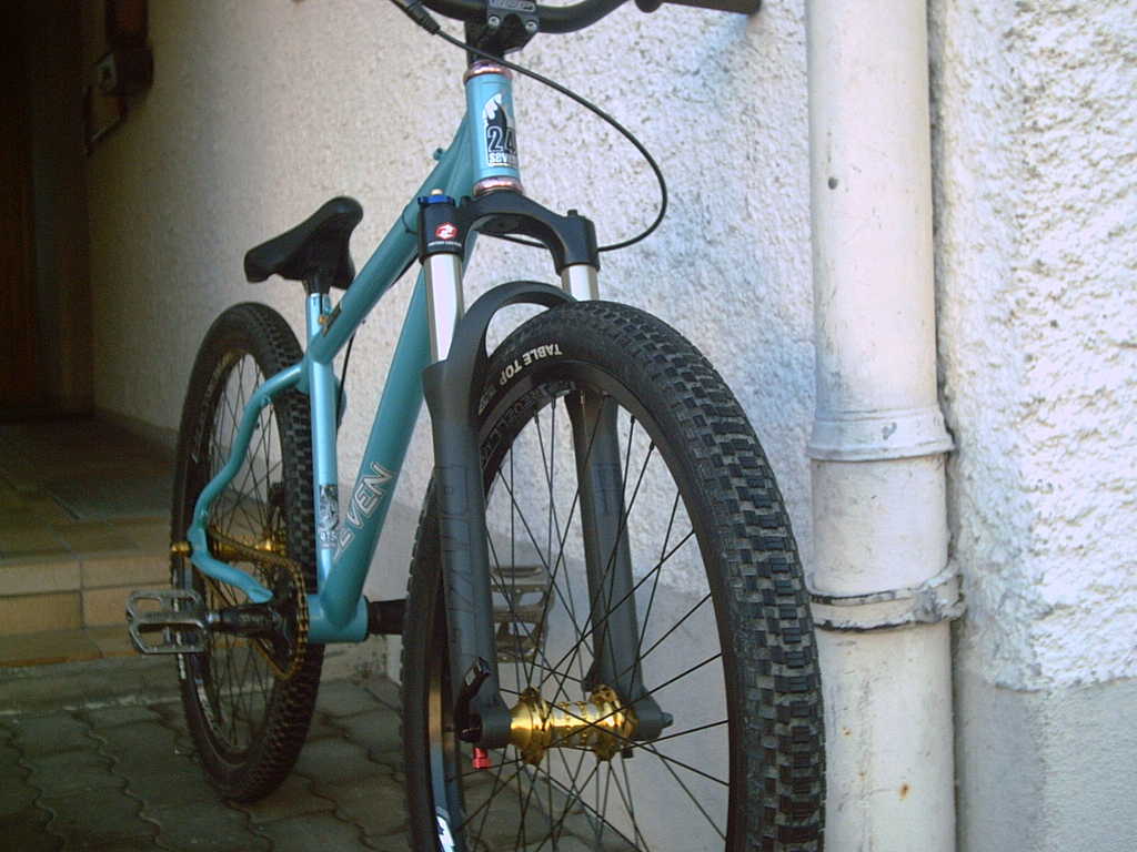

Hier noch ein paar selbstgemachte Bilder:
Rock Shox
Pike 454 Dual Air (in 24Seven V26)
Großansicht:
Pike

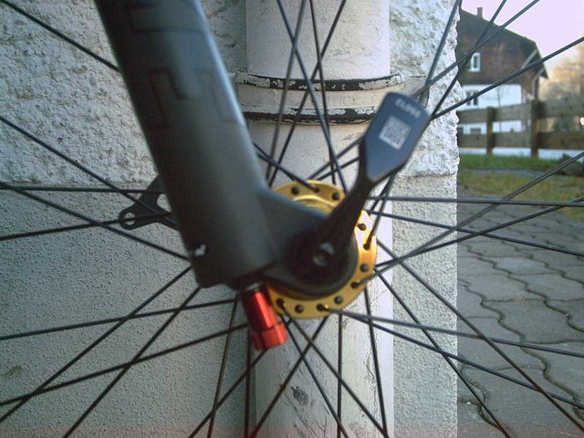

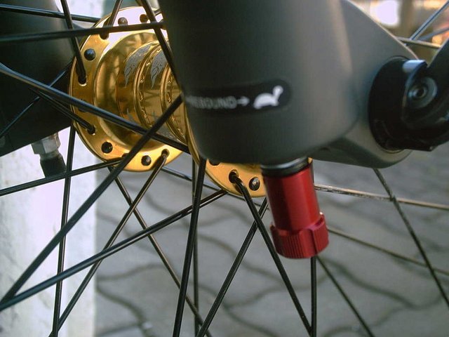

Maxle Steckachse:
Zugstufe: (Roter Verstellknopf ist abnehmbar!)

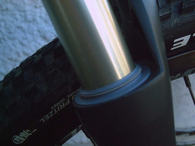

Dichtungen an den Standrohren:

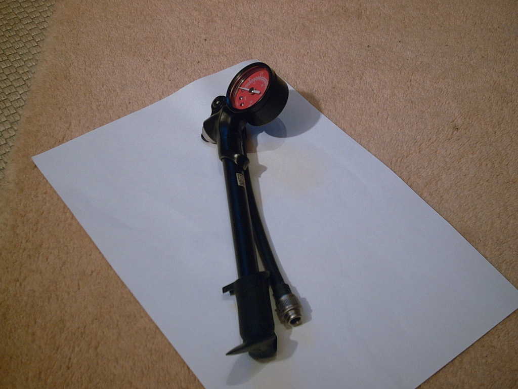

Dämpferpumpe (bis 20 bar)

Dämpferpumpe:
