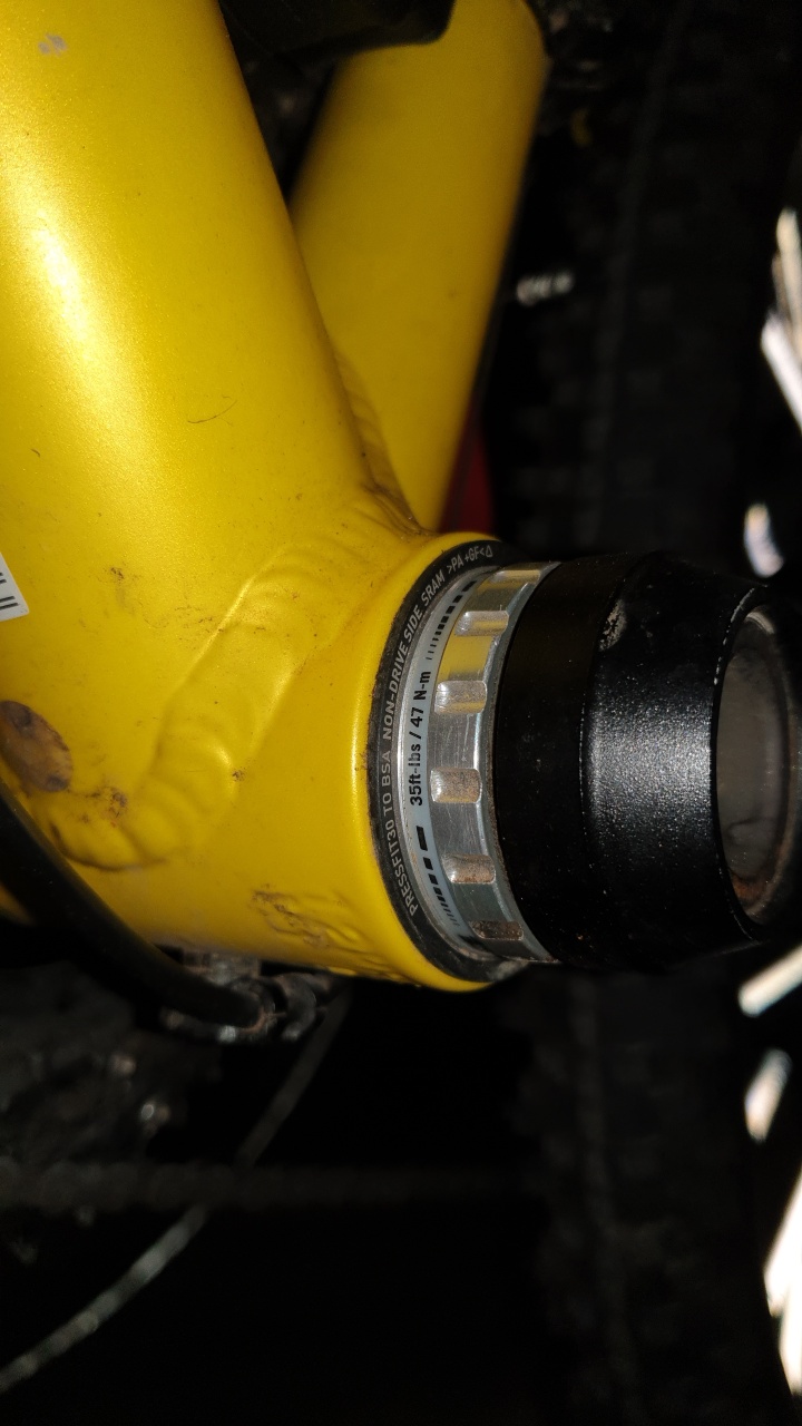

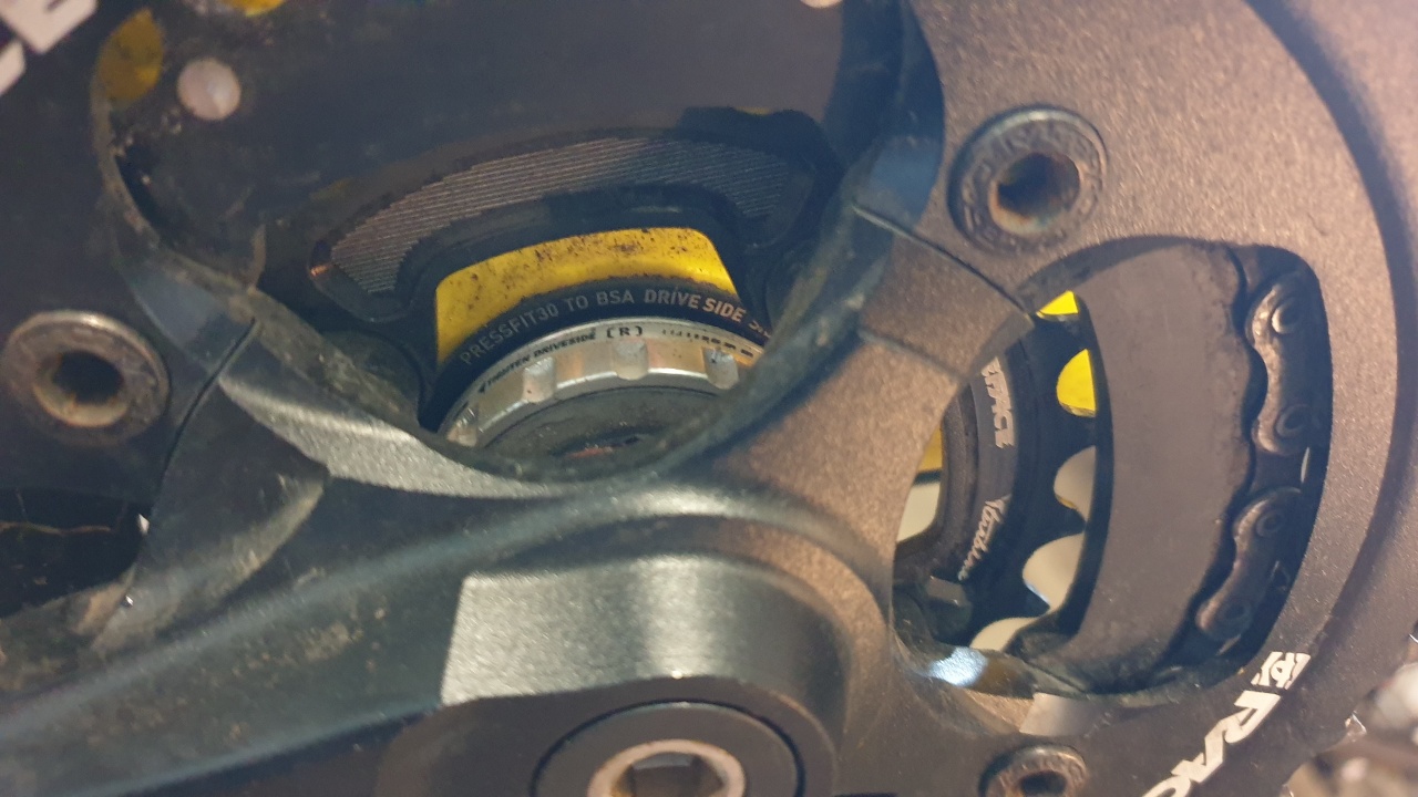

Jetzt bin ich mir aber nicht sicher, welche Stolpersteine noch warten. Worauf muss ich bei der Kurbel bzw. Achse achten? Das verbaute Tretlager scheint mir ein Pressfit Lager zu sein. Ist anhand der Bilder die BSA Variante zu erkennen?

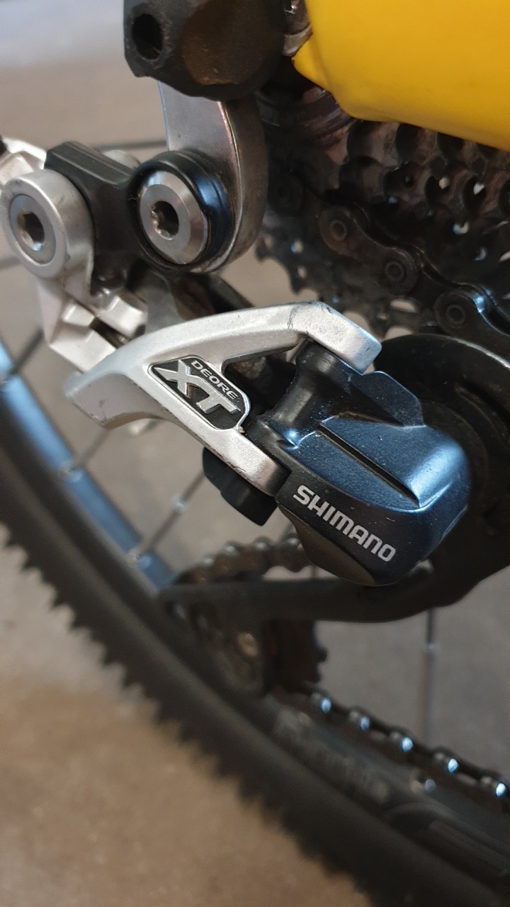

Dann das Schaltauge. Gibt´s da was in Bezug auf die Schaltung zu beachten? Also kein UHD, aber sonst noch was? Oder kann ich da dranschauben, was ich will?

Eigentlich ist für einen derartigen Umbau nichts weiter zu beachten. Eigentlich, weil natürlich das alte Schaltauge gerade sein und die alte Schaltzughülle am besten auch gleich getauscht werden sollte. Schaltzug ist beim neuen Shifter mit dabei.

Wo messe ich denn genau die Tretlager Größe? Also wo müssen 68/73mm sein? Am Rad von Kante zu Kante? Da könnten es pi mal Auge 73 sein.
Die 68 sind dann am Lager selbst?

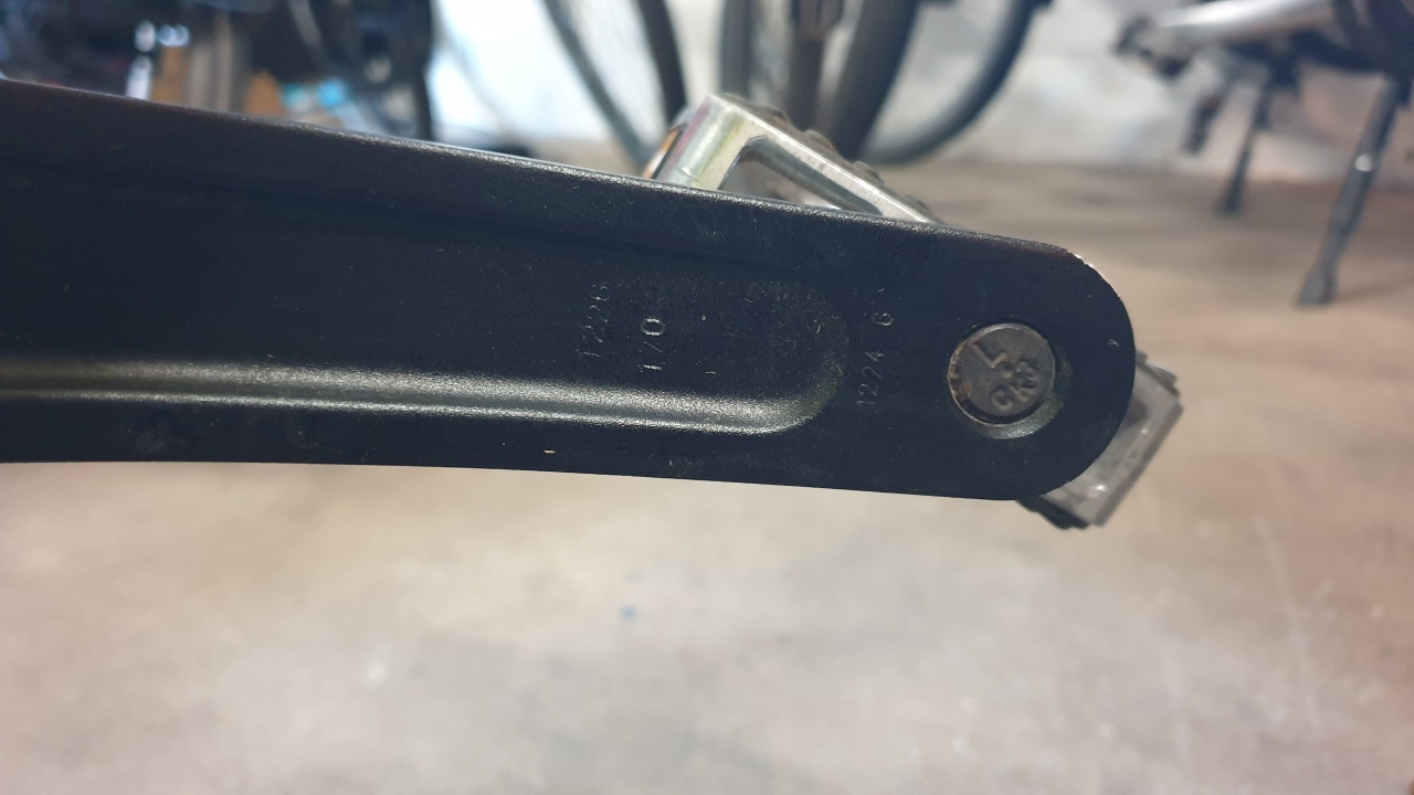

Wie groß ist denn dein Sohn und wie ist die Innenbeinlänge? Aktuell geht der Trend eh zur kurzen Kurbel. Da fahren selbst Erwachsene 165 mm Kurbeln.
Momentan fährt er eine 160er Kurbel. Die Trittfrequenz ist bei ihm nicht das Problem, die ist eher zu hoch als zu niedrig. Ich selbst kurble meist mit einer 100er Frequenz und er ist da noch deutlich schneller unterwegs.

Zu hohe Frequenz gibt es nicht :). Erst wenn es unrund wird und man "rumhampelt" ist man zu hochtourig unterwegs. Da würde ich an deiner Stelle bei der 160mm Kurbellänge bleiben, es sei denn der 11-jährige ist ein Riese für sein Alter und über 1,60 m hoch. 10 mm mehr Kurbellänge ist schon eine Hausnummer oder ist die Kurbel von Bild nicht geplant?

Innenlager ist auch getauscht. Bin aber nicht wirklich zufrieden mit der Kettenlinie. Am rechten Innenlager sitzt noch ein Spacer, der fliegt raus. Das wird aber noch nicht dafür sorgen, dass die Kette mittig sitzt. Was habe ich da noch für Optionen?
So schlecht schaut die Kettenlinie gar nicht aus. In welchen Gang (8 oder 9) ist die Kette denn gerade? Mittig auf der Kassette soll und darf die Kette gar nicht sitzen, sonst schleift die Kette im 11. Gang (11 Z Ritzel) am 10. Gang (13 Z Ritzel). Bei nonBoost ist die 46 mm Kettenlinie die Grenze.

Gut Frage. Nachdem der Spacer raus ist, würde ich sagen zwischen 8 und 9. Schaut jetzt ganz passend aus.
