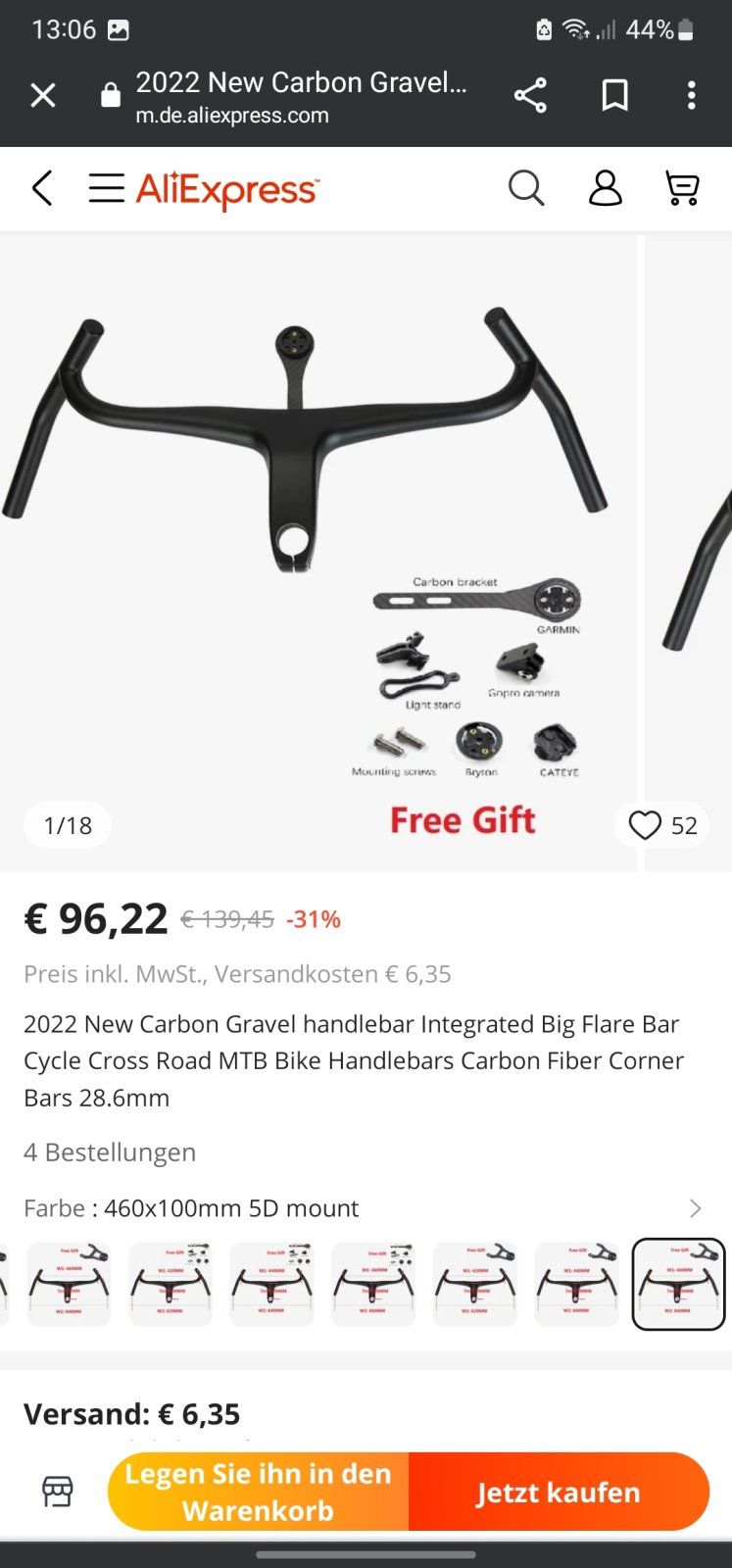

Und gibts sogar in leicht. Aber leider leider nicht von Ritchey, Enve, Syntace oder Easton.....sondern hauptsächlich vom China-Mann.
Muss das automatisch schlecht sein ? Nö, bestimmt nicht. Aber gerade im Lenkerbereich....autsch.....da will ich nix schlimmes erleben.
Naja, dieses Teil hier finde ich total spannend:
Gibts so oder so ähnlich auch noch "mit ohne" Vorbau. Wäre dann flexibler.
Aber bestellen....aus China.....oh je. Gibt ja viele, die sind da total schmerzfrei und haben nur gute Erfahrungen.
Naja, auf jeden Fall für mein Vorhaben echt mega spannend!
