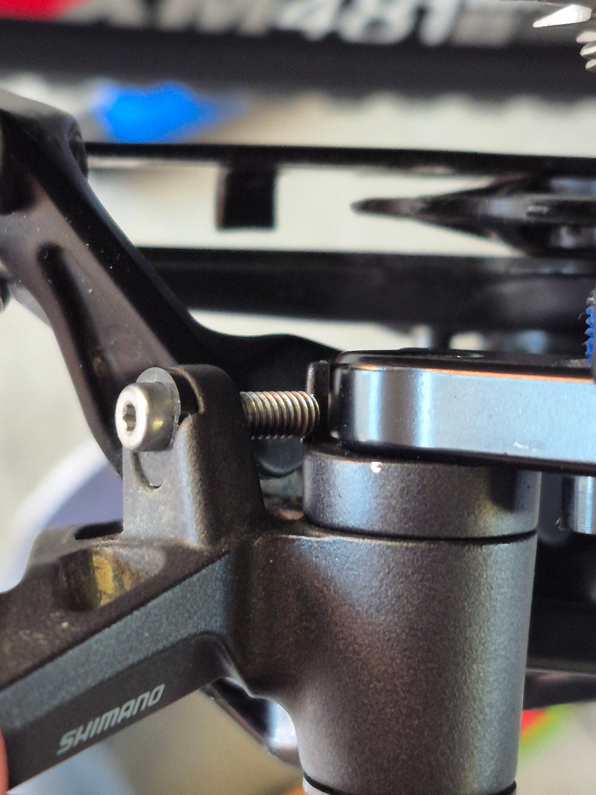

Nun zum Problem. Das Schaltwerk lässt sich nicht bis zum größen Ritzel hoch schalten. Selbst ohne Seilzug und offenen Stellschrauben kann ich es per Hand nicht so weit hoch bewegen. 5-10 mm vor dem größen Ritzel ist Schluss, da ist das Schaltwerk am Anschlag.
Kleines Nebenproblem - falls das ein Problem ist...ich muss die Anschlagsschraube zum Schaltauge+Adapter bis Anschlag eindrehen, sonst knallt der Käfig an die Kassettenritzel...hab ich so auch noch nicht gesehen...
Kann mir jemand sagen, was hier genau das Problem ist? Nehme mal an, das Schaltauge ist zu weit "weg" (Abstand von Kassette).
Und hat jemand eine Idee, wie ich das geregelt bekomme?

Letzterer hat ein Offset nach innen (hab ein Bild angehängt). Löst der das Problem?
Das Schaltwerk hat "Befestigung: Direktmontage (konventionell)". Mein Schaltauge scheint "Direct Mount" (ohne "konventionell") zu sein...ich blicks nicht.

Re: Umbau auf 1x12 - XT Schaltwerk passt nicht (Orbea Occam '18)
Schau mal hier:
18 .
Du brauchst das Schaltauge Nr27
Direct Mount (konventionell) = Standard (STD)
Du hast imho das Schaltauge Direct Mount (ohne konventionell). Da ist die deutsche Shimano leider etwas verwirrend.
Im Englischen heißt das eine Direct Attachment (conventional) und das andere Direct Mount.
Jup, jetzt hab ich es so langsam. Im englischen macht es mehr Sinn mit den Bezeichnungen, da passen die Namen von Shimano dann auch zu den Beschreibungen auf der Orbea Parts List....
Hab das neue Schaltauge (STD) bestellt, damit sollte es klappen.
