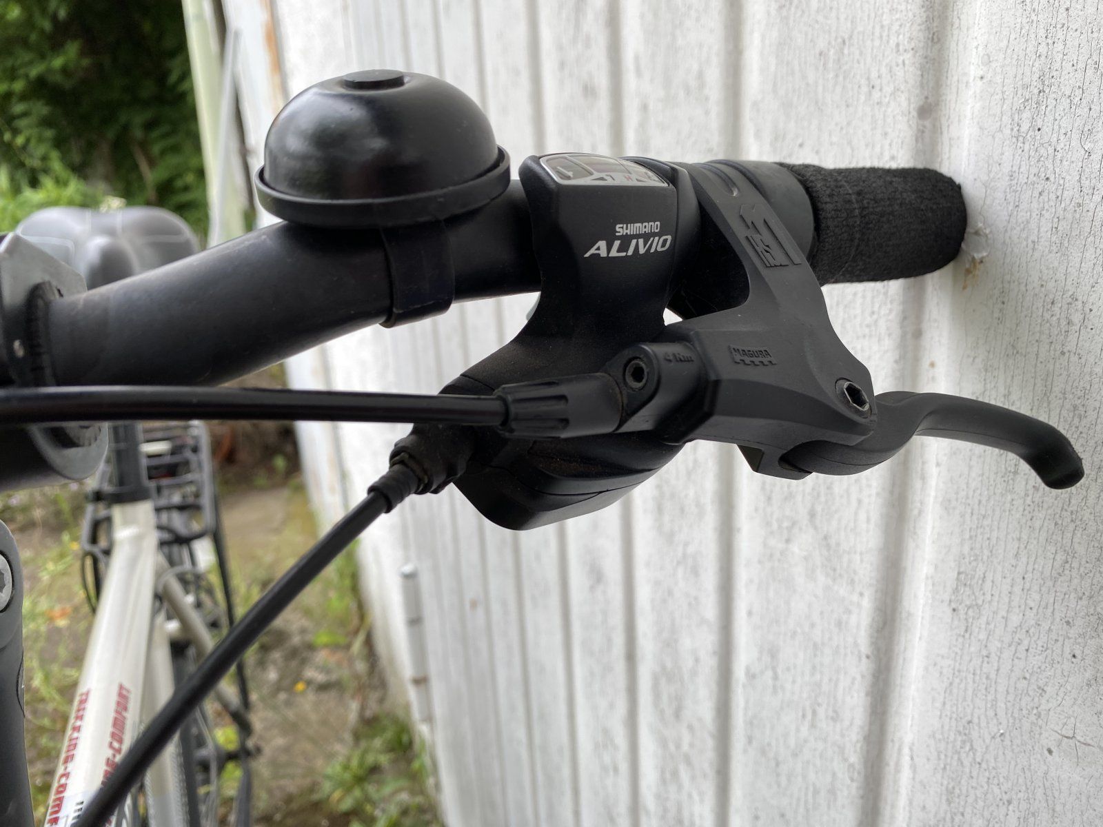

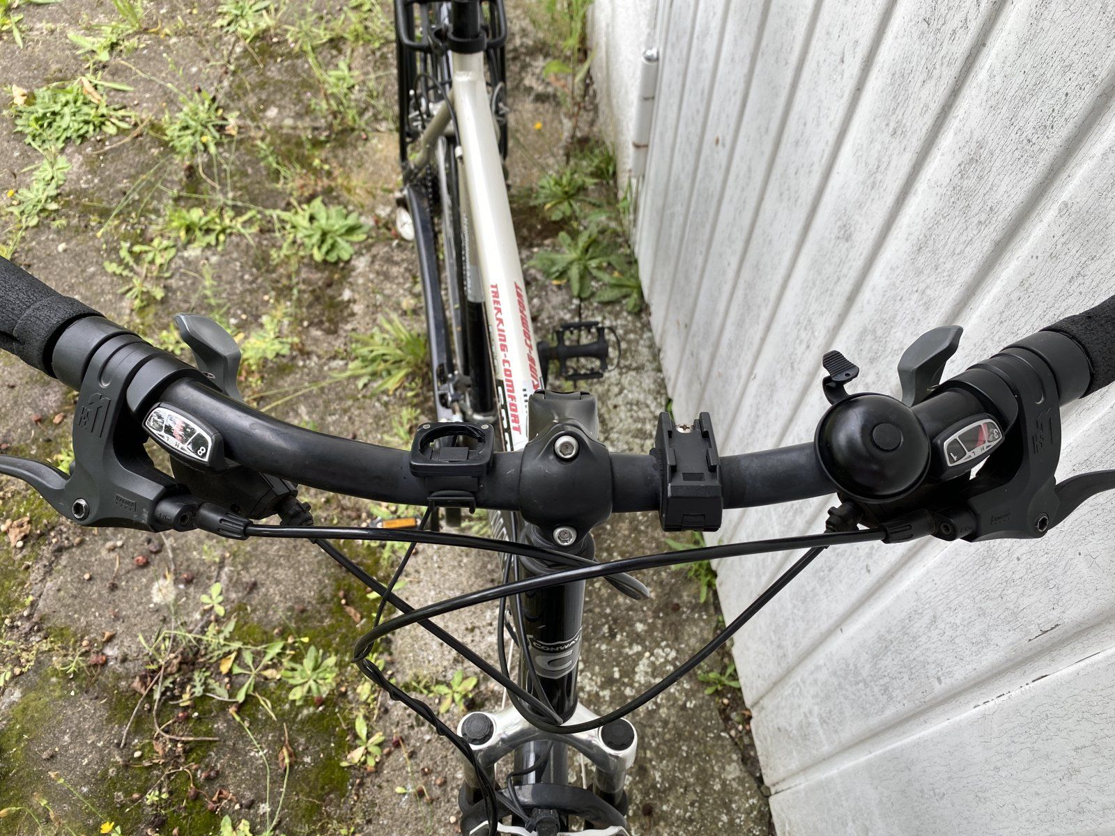

Einen richtigen Crosser habe ich mir dann gekauft und weil die Kiste so zu lang war, habe ich deshalb zumindest den Lenker wieder zurück gebaut und die alte Shimano Deore Brems-Schaltkombination (MT10) dran gemacht. Das sah dann so aus:
Die Kombi wurde dann bis heute mein Lieblings Alltagsrad zum Hundeanhänger ziehen, in Holland am Strand im Winter durch den Schnee.. Mittlerweile habe ich mir auch wieder einen Gepäckträger an dem Teil gegönnt. An Reifen sind jetzt Schwalbe Marathon Supreme in 37mm drauf. Schutzbleche gibts nicht. Vorne bremst jetzt eine normal Mini-V von Shimano. Bei der alten RX5 ist die Feder gebrochen. Die Kurbel hat jetzt Miche Blätter in 52, 42 und 30. Besonders das 52er Blatt macht irrsinnigen Spass bei starkem Rückenwind.
