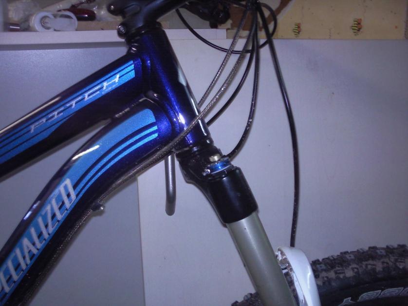

Hi,
ja geht super, hab ich mit meiner Pike auch gemacht.
Rechts den Plastikdeckel abgeschraubt, nach Sram vorgaben 120ml
5wt Gabelöl rein, MC eingeschraubt und los gehts.
