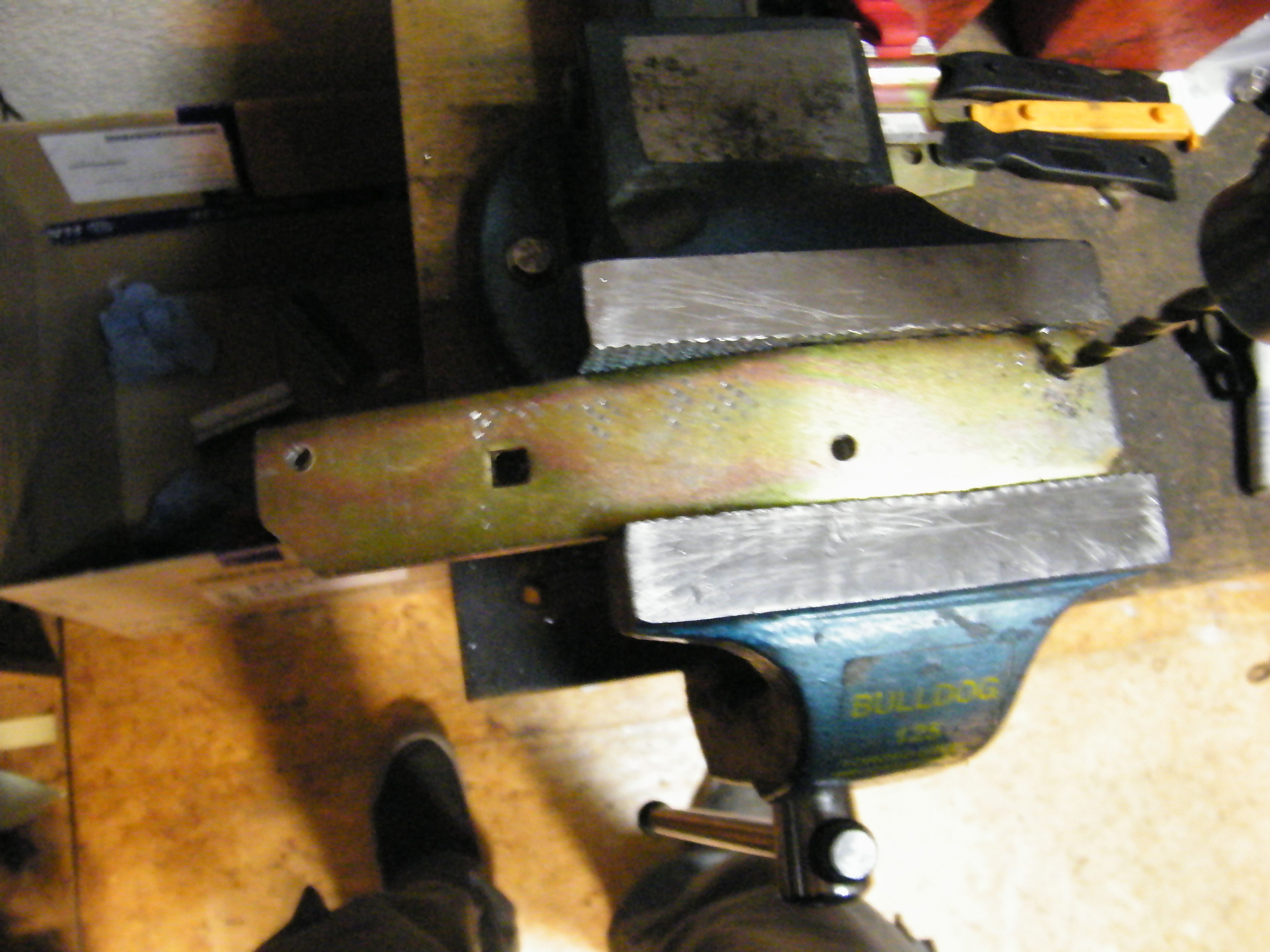

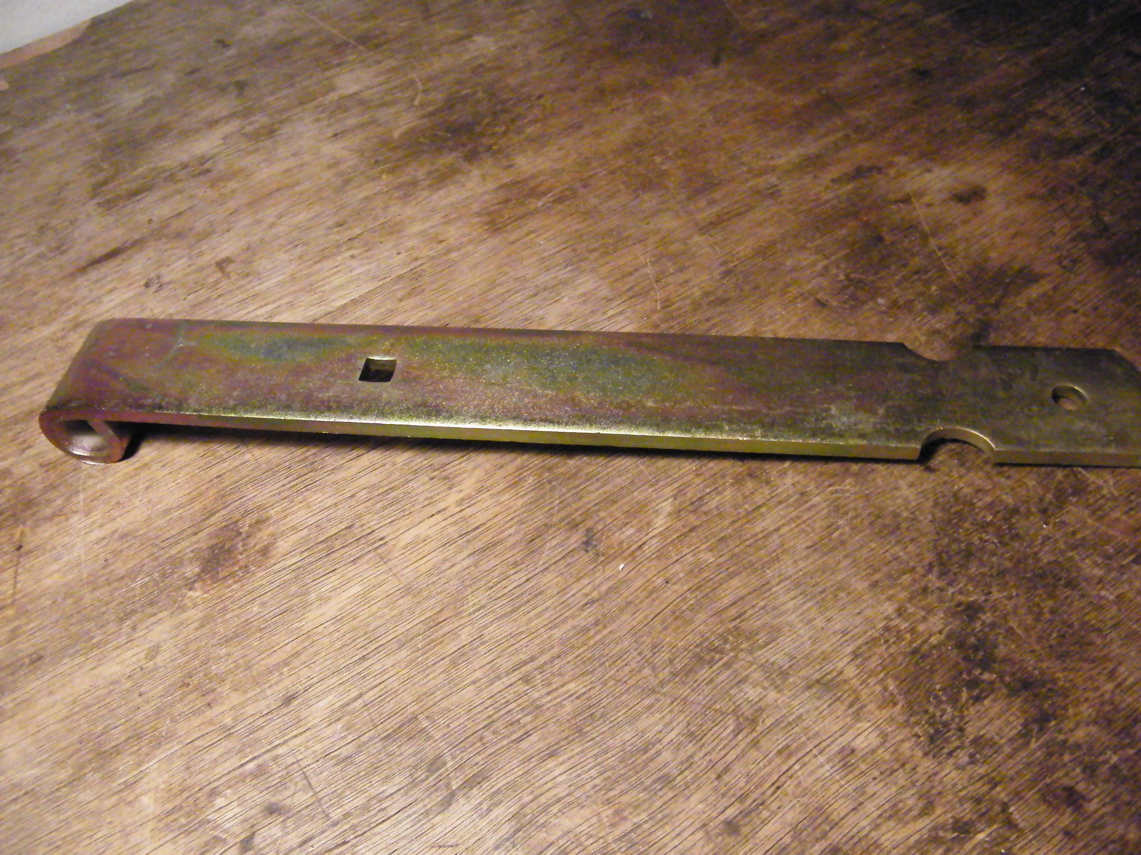

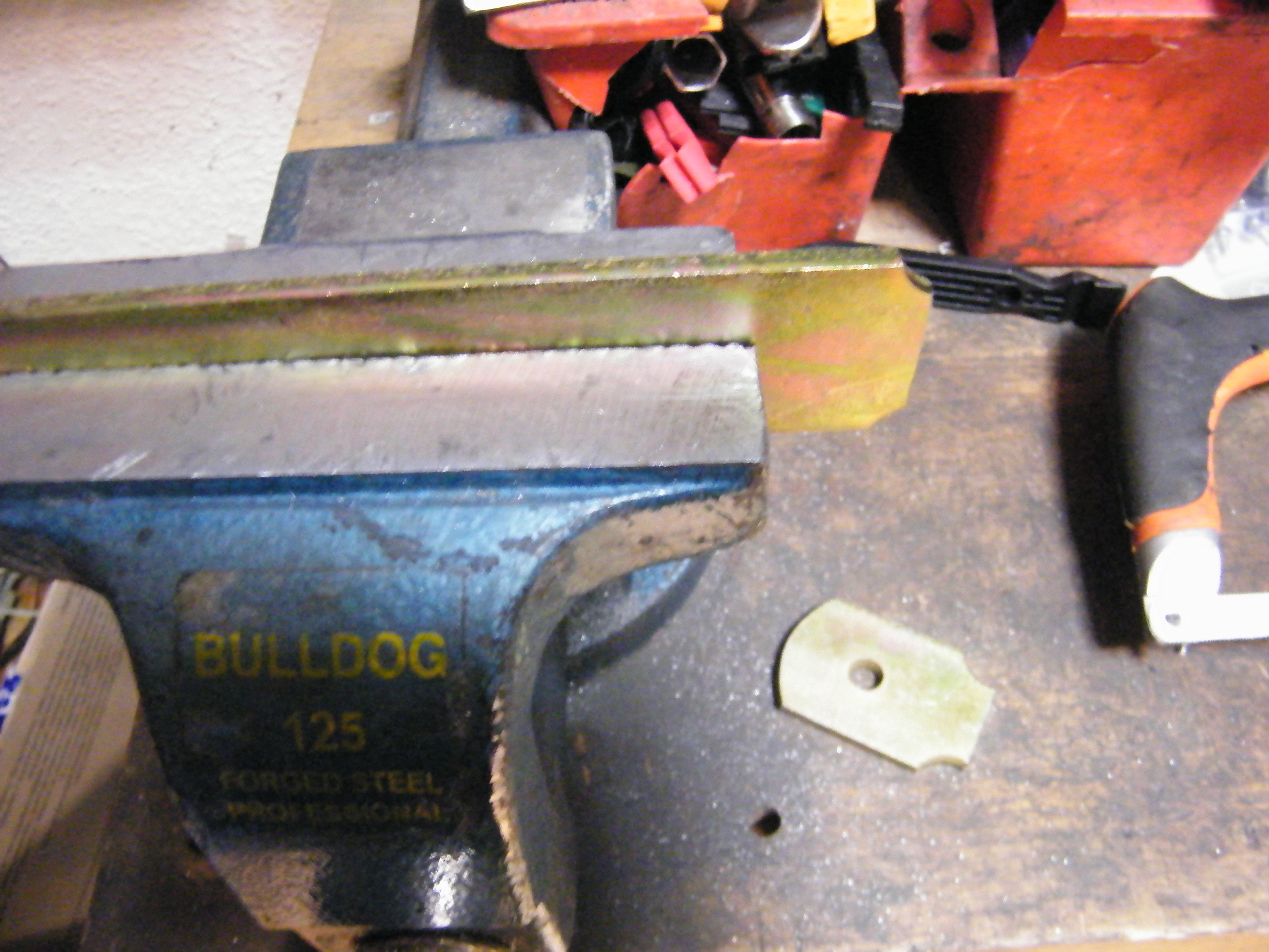

und hier die Rohform für die Hebelverlängerung der Bremse (erscheint mir doch die beste Lösung)
:bier:
